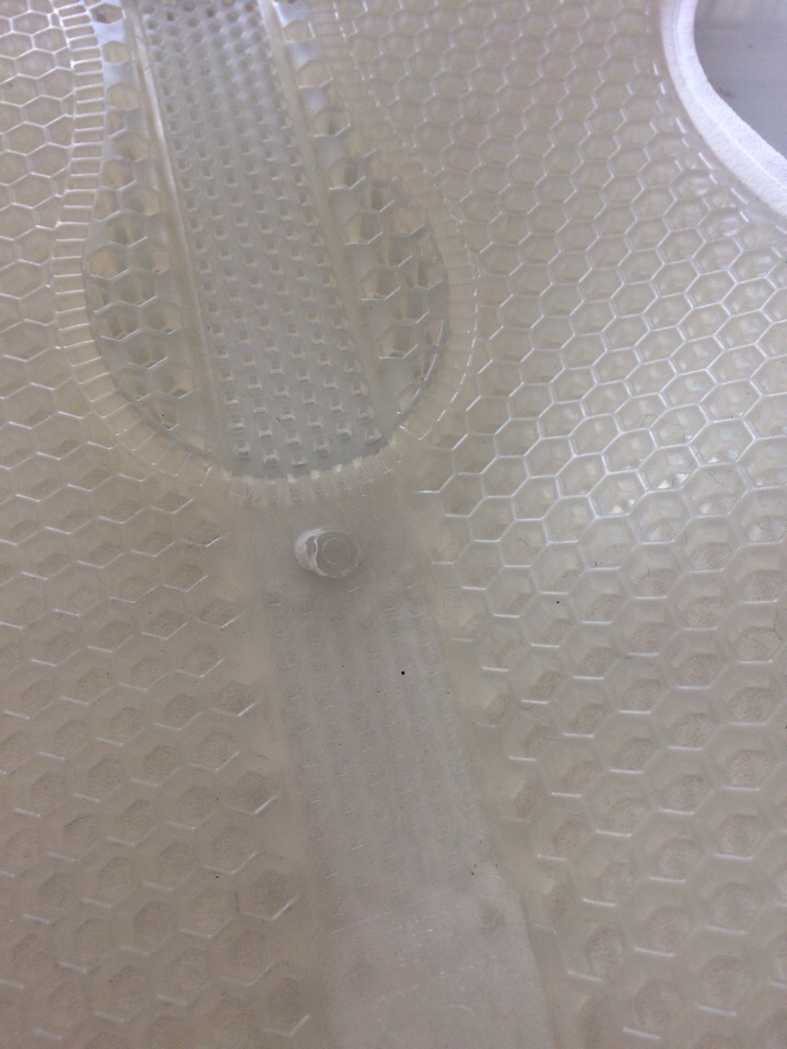

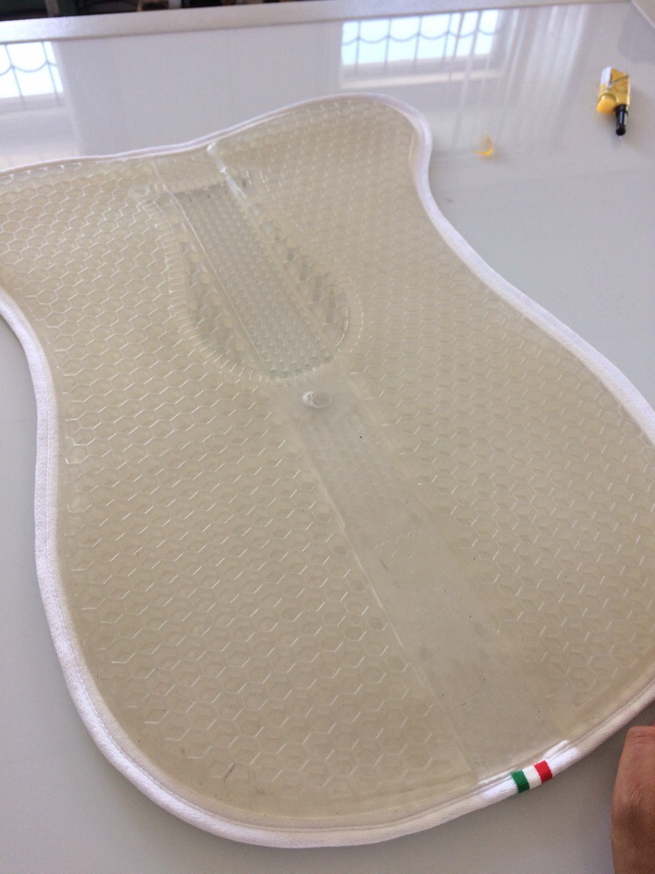

Наша фирма занимается производством изделий для конного спорта и есть
необходимость в силиконовом изделии. А именно амортизирующая подушка под седло. Размер изделия 60 на 40 см. Представляет из себя, сотовый коврик, который приклеен к ткани либо используется сам по себе, высотой около 1 см. Возможна линейка различных размеров.
Мы точно не уверены в названии материала, у нас есть только прототип Итальянского производителя, но мы решили, что это силикон. На ощупь как очень мягкая резина, немного прозрачный материал.
Я так технологически представляю, что это будет разработка 3D модели,
изготовление металлической формы по этой 3D модели и непосредственно
само литье.
Хочется узнать где можно изготовить опытный образец и первую партию 50-100 изделий.
Годовой тираж 1000-3000 штук.
Ждем ваших предложений и советов. Будем рады сотрудничеству с производителями.

Мне кажется что на силиконе и фтор каучуке седло елозить будет. Задача по ходу с высоким К трения (не означает..что шкурка с зерном 20/40
)....безопасным контактом с вспотевшим крупом....т.е. полностью инертный ТЭП....с низким Шор и высокой упругостью....что уже усложняет задачу...т.к. противоположно....ЯМР бы...или хотя бы нюхнуть....
...задачка интересная ....

Но все таки наверно проще паспорт и TDS ку почитать....

Заливочный компаунд...двух - трех компонентный....Полиуретан...Силикон....Пластизоль.....в любом углу конюшни....30 м.кв....у него так и есть....
