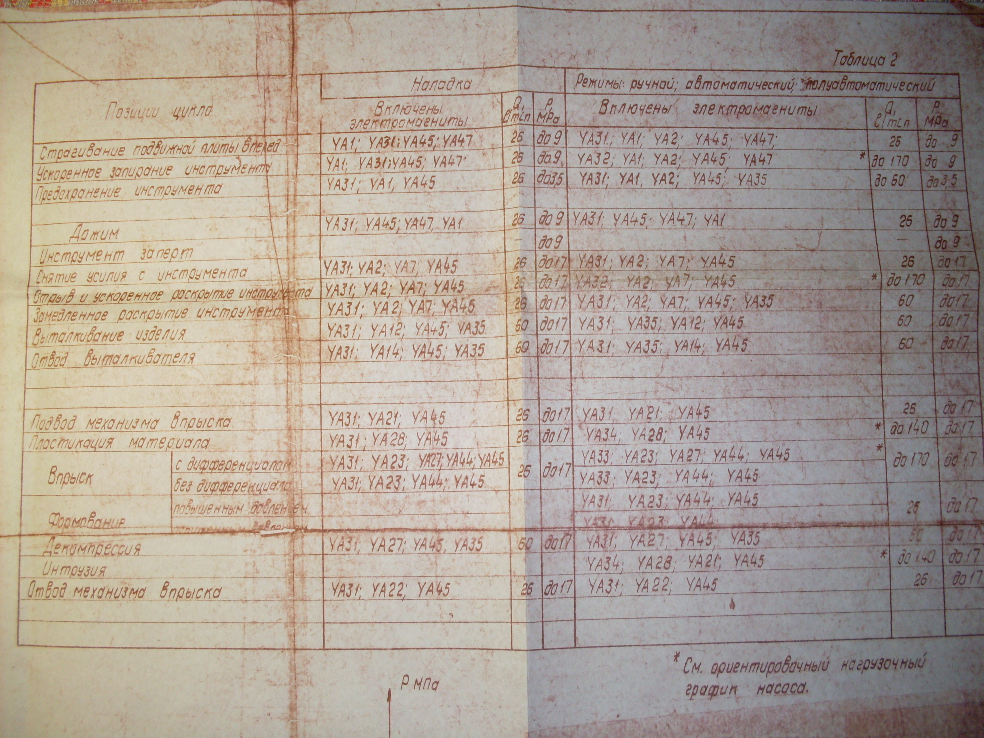

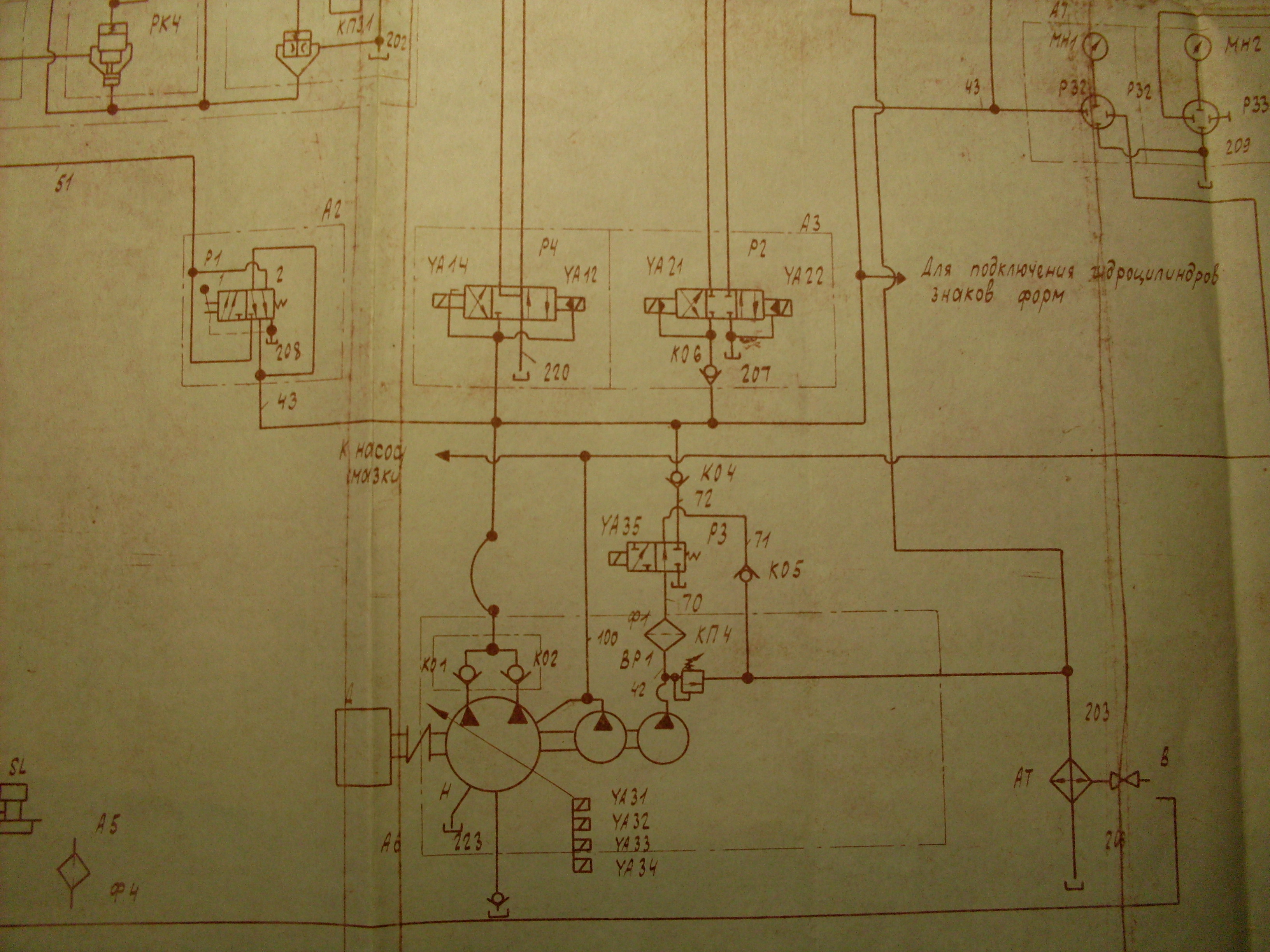

Всем доброго дня нужна гидросхема на ДА3032

Сфотографирована по частям.
Гидросхема ДА3032
Гидросхема ДА3032
Гидросхема ДА3032
Гидросхема ДА3032
Гидросхема ДА3032
Гидросхема ДА3032
Гидросхема ДА3032
Гидросхема ДА3032

ДА3032 как бы хмельницкая машина, а схема
как бы от одессы?

Karakol писал(а):ДА3032 как бы хмельницкая машина, а схема
как бы от одессы?
Эта гидросхема от самой что ни на есть ДА3032. На одессит другая гидросхема.
Обратите внимание на узел запирания. Одессит - гидравлический, а тут рычажка (причем вертикальная).
И кстати их тоже собирали в Одесса не Прессмаше, когда завод в Хмельницком не справлялся с заказами.
