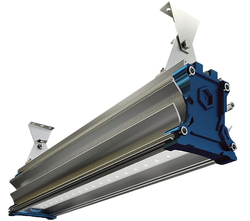

Добрый день.
Необходимо изготовить матрицу для крышек на светодиодные светильники, а также прокладку для герметизации.
Чертеж профиля во вложении.

Утро доброе. Если я правильно понял, то это чертёж торца профиля? Из какого материала планируете изготавливать крышку? Какие требования? Какой тираж?

Сергей, добрый день.
Да, это торец профиля куда собственно и будет устанавливаться крышка.
Крышка будет пластиковая. Если честно по материалу не подскажу, но он должен быть устойчив к УФ, низким температурам (-50С°) (цвет тёмной серый).
Тираж ориентировочно 1000шт в месяц.

Полиамид напрашивается.

ПА наверное дороговато будет Хватит и УПС

Делали станок с ЧПУ для заливки несъемной прокладки сразу в крышку для нашего известного Казанского производителя светодиодных светильников.
Если есть интерес - пишите в личку.
