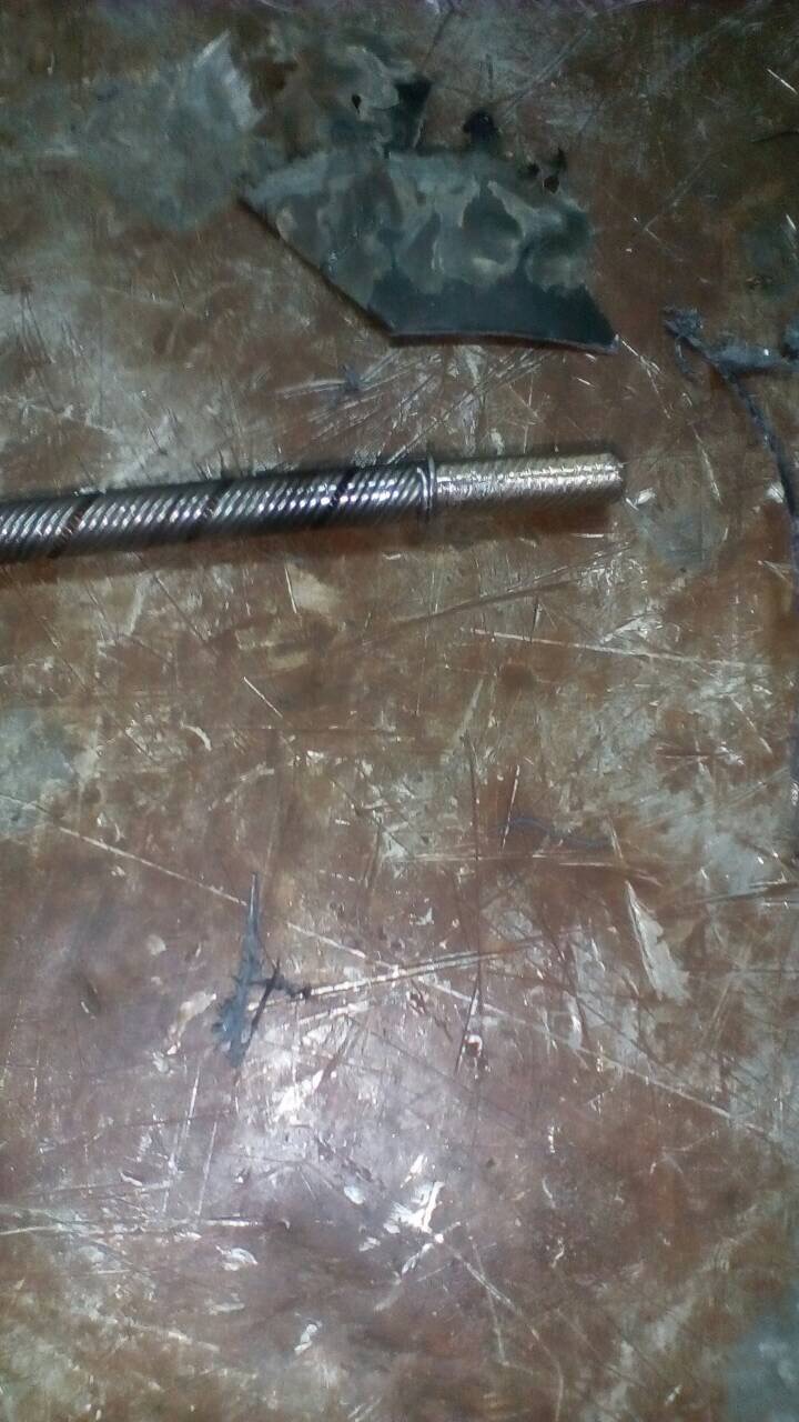

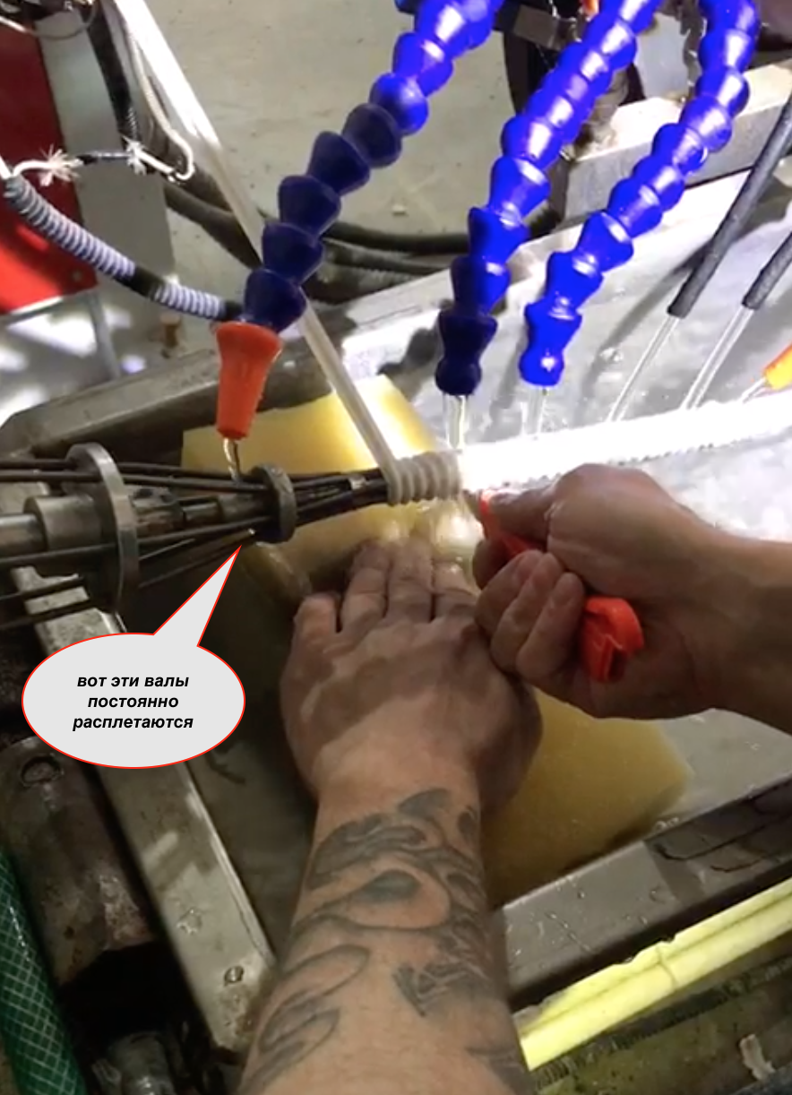

Доброго дня!
Сталкнулись с такой проблемой при производстве витого шланга (д.16мм дренаж для кондиционеров) Постоянно расплетаются гибкие валы, бывает по 6 штук за 12 часов, не выдерживают нагрузку(((((. При производстве этого копеечного шлага, это большая статья расходов((((( Производитель в России один, это Уфимский завод гибких валов. Может мы их не правильно запаиваем, или что-то делаем не так, или может есть импортные аналоги более долговечные.

Направление вращения вала - на закрутку?

Re: Экструзия витого шланга, гибкие валы
Направление правильное, шланг по спирали двигается в ванну.
Попробуйте сменить способ разделки конца - опрессовкой гильзой на гидропрессе, также можно попробовать сварку полуавтоматом, оба способа требуют последующей мехобработки. И гильза и сварка считаются более прочным и надёжным способом, чем пайка. А самый правильный способ - заказывать гибкие валы у производителя с готовыми обработанными концами. Каждый должен заниматься своим делом.
Кстати, концы гибких валов у Вас "вразбежку" или одной длины и мочалят друг друга? Есть сепаратор между их концами?
Сталистая проволка на гибком валу,варить никак, если ставить гильзы то диаметр шланга будет не правильный(((((
Расплетается вал по центру, мне кажется может что-то с самими валами. Но это проблема есть и устал с ней бороться((((
Втулки-сварка помогли бы только если расплетался с конца. А так - только пробовать аналог от другого производителя.
Вот найти б этот аналог....AAN писал(а): 17 май 2018, 14:55 Втулки-сварка помогли бы только если расплетался с конца. А так - только пробовать аналог от другого производителя.
В России нет....
Говорили, что бывает в Турции, но как найти или выйти на них, большой вопрос.
