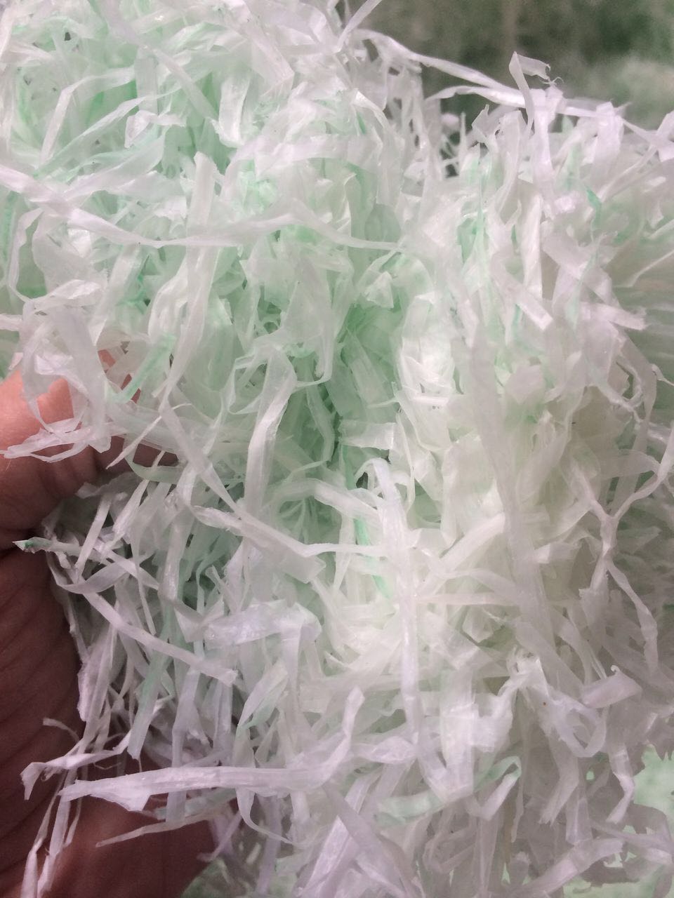

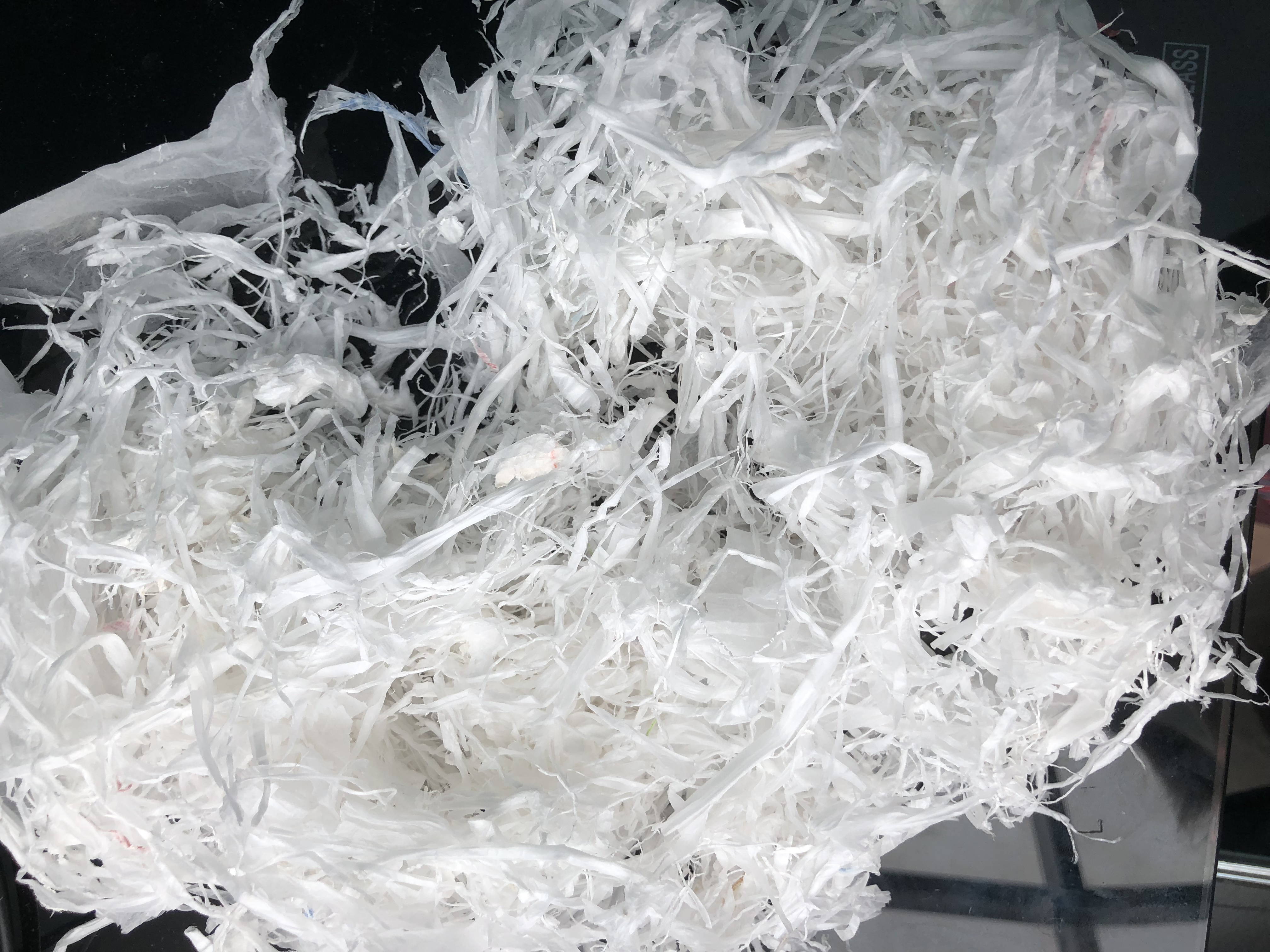

Добрый день, подскажите неопытным, на сколько хороши отходы пвд для производства вторичной пвд гранулы?(1,2 фото разные поставщики).
Плюс интересуют вопросы:
1. Как понять, в дальнейшем эта гранула для литья или экструзии?
2. Как проверять качество входного материала (отходов)?
3. Как узнать насыпную плотность втоичных гранул? Какое лабораторное или промышленное оборудование для этого нужно?
Спасибо за ответы.
1
1
2
2
Re: Отходы пвд качество (новичок)
#2 Сообщение Maks42 » 02 май 2018, 22:41
Для переработки данных отходов нужен экструдер с компактором.
1. Измерять ПТР ГОСТ 11645-73.
2. Измерять ПТР, зольность, плотность, влажность, инородные примеси...
3. Измерять согласно ГОСТ или ТУ.
