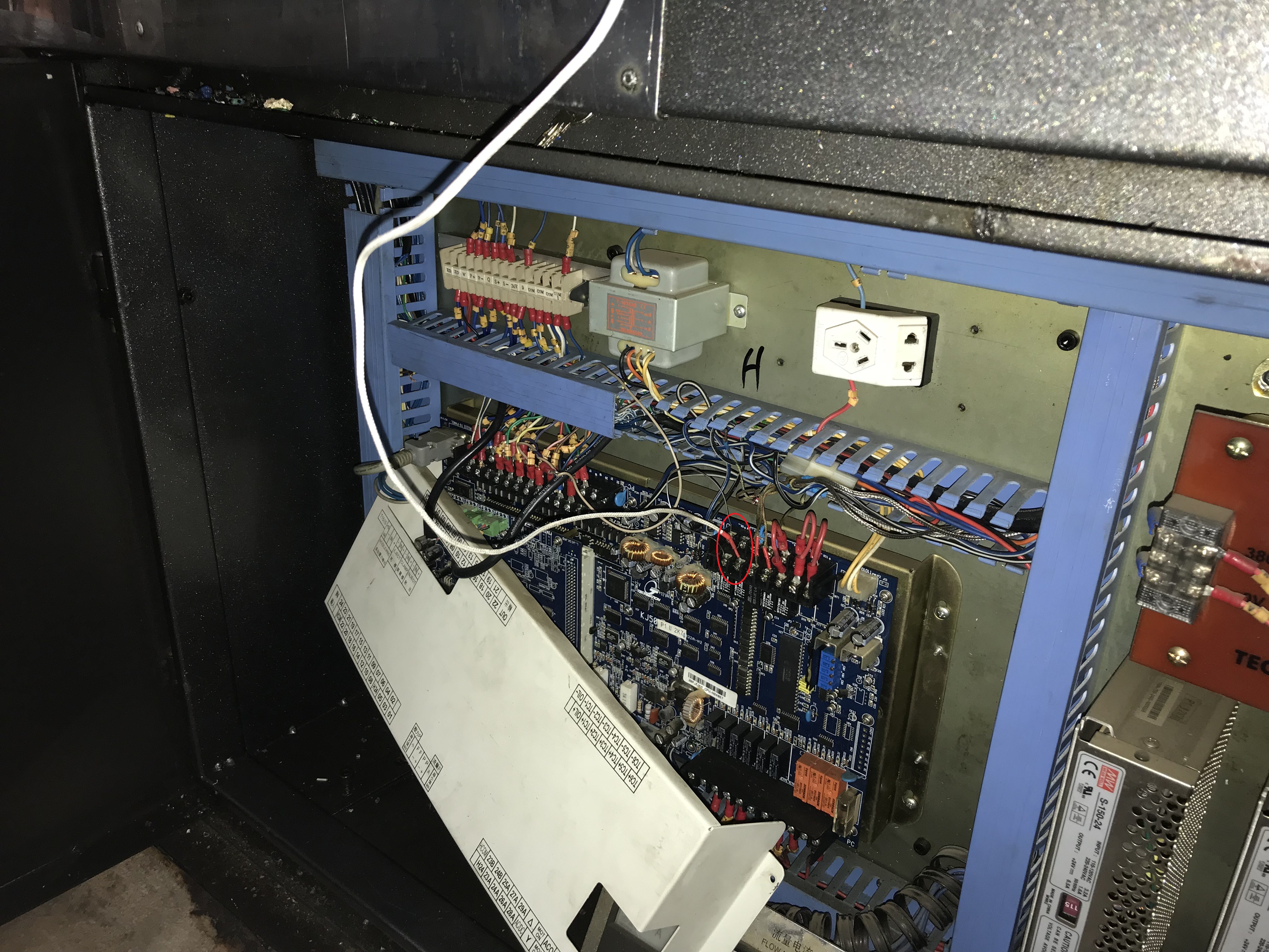

Здравствуйте. Столкнулись с такой проблемой: тпа Bole 68 2007 г.в. На первой зоне обогрева (всего 3 и сопло выведено на отдельную крутилку) после нескольких часов работы начинает резко прыгать показатель фактической температуры и выдается "ошибка температур", станок останавливается. То есть, например, задана температура 200, фактически показывает 198-204, а потом ни с того ни с сего выдает 37, через 5-10 секунд опять 200 показывает. Циклов 10-50 работает нормально, потом резко 150 на мониторе выдает - мигалка, "ошибка температур", остановился. Через несколько секунд - 988 (как при обрыве связи с термопарой), еще через 5 секунд 200 - как ни в чем не бывало. Иногда помогает переключение в ручной режим, потом обратно в автомат, ошибка пропадает. А иногда это не помогает, стоит сам несколько минут и все нормально.
Поставили новую термопару - все тоже самое, ничего не изменилось. Думали может где-то на проводке контакт плохой, подсоединили новую термопару напрямую к контроллеру (на фото
) - ничего не изменилось, все также скачит. Дальше лезть не решаемся, нужен совет грамотного электрика.
Помогите, пожалуйста!

Цепочка,
термопара, кабель, терморегулятор, питание терморегулятора.
Искрение контактов, кабель на грани обрыва, термопара и терморегулятор на замену.

В системе управления Bole нет отдельных терморегуляторов.
Снимать плату и искать непропай/микротрещину, неисправный радиоэлемент на плате в районе от клеммника до АЦП

Попробуйте отключить глючащий канал, а термопару переключить на свободный.

Да, для нас это самый оптимальный вариант, так как лезть в платы некому. Но, когда попробовали так сделать, столкнулись с рядом трудностей:
Не совсем понимаю как отключить глючащий канал. Когда с него провода вытаскиваешь, он показывает на мониторе температуру 988 - обрыв связи, Ставишь перемычку, показывет - 26. Те получается мне нужно на нем и заданную выставлять 26 чтобы он ошибку не выдавал. А как сделать, чтобы он показывал 0 не понимаю.
И следующий непонятный момент: когда переставляем термопару, например, на 5 участок, монитор не дает задать на нем температуру (показывает "max 0", а на рабочих участках 1-3 - "max 450") Что с этим делать непонятно.

karpenko77 писал(а): 03 май 2018, 10:37 Ставишь перемычку, показывет - 26.
С перемычкой температура (26) дергается?

Какой контроллер? Так 5-й канал надо включить )))

Контроллер Techmation M5. А как же включить этот канал подскажите, пожалуйста.

Дёргается, только на 3-5 градусов

С включением канала разобрались. Спасибо.
