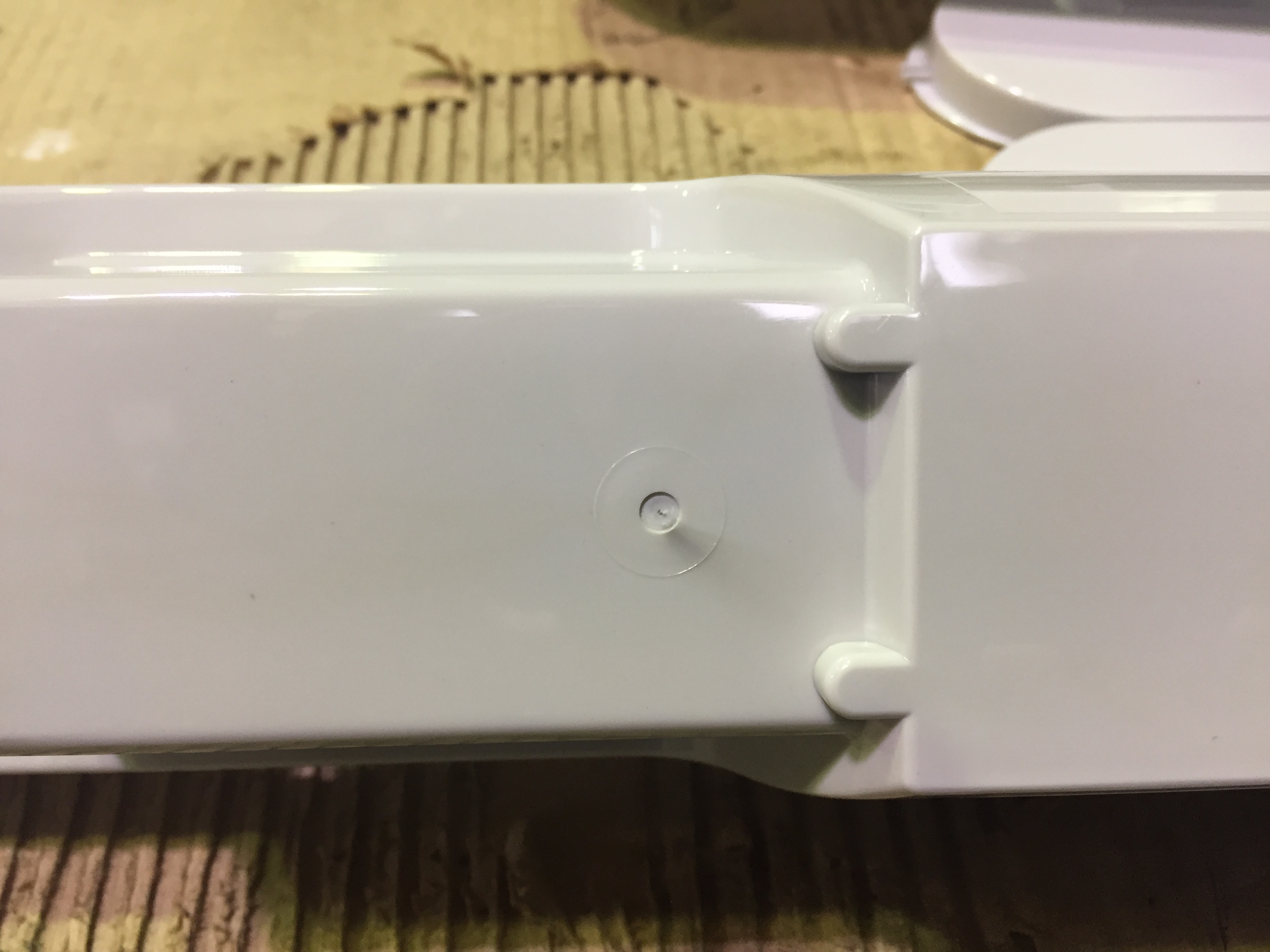

Коллеги, вот и мне нужна ваша помощь.
Имею изделие, типа корпус лампы 1200 мм. 4 точки впрыска, запорные. И две крайние, гады, по чуть-чуть подгорают, не можем убрать :-(
Коллектор ГКС получается длинный, под метр. Материал - ПК, хороший, литьевой, окрашен импортным производителем.
Конечно же, сделали все очевидные шаги по температурам, впрыску и загрузке. Нужна какая-то нетривиальная идея...

МихалИваныч писал(а): 11 окт 2017, 12:23 две крайние, гады, по чуть-чуть подгорают, не можем убрать :-(
сдается мне, что дизеление у вас и на фото(выше впрыска) видно серебрение.
с другой стороны разводов же нет?

Серебрения выраженного нет.
Если речь о длине изделия, то дефект проявляется именно по краям "с той" и "с другой стороны", на зонах 1 и 4. Коллектор I-образный, 4 точки в ряд.
Зоны 2 и 3, которые ближе к литниковой втулке, проливаются замечательно.
Если речь о стенке, то с обратной стороны стенки дефекта не видно, да. Видно со стороны впрыска.

Проверьте термостатирование....эффект "дизиления" проявляется от горячего к холодному....С Уважением

МихалИваныч писал(а): 11 окт 2017, 12:51 Если речь о стенке, то с обратной стороны стенки дефекта не видно, да. Видно со стороны впрыска.
http://e-plastic.ru/forum/viewtopic.php?f=9&t=24100
http://e-plastic.ru/forum/viewtopic.php?f=25&t=23167
скорее всего дизель-эффект
как сушите?

Есть такая возможность 2 и 3 цилиндры открывать позже на 0.3 секунды чем 1 и 4 во время впрыска?

Включаем логику. Имеем дизельный эффект,выражающийся в обгорании (обугливании) материала на дальних впусках при линейной схеме коллектора. Черные штрихи говорят о том, что обгорание происходит в присутствии воздуха. Если бы было термическое разложение, то имели бы изменение цвета, например, пожелтение. Присутствие воздуха рядом с дальними впусками говорит о том, что он попал туда с последними порциями материала при впрыске (при линейном коллекторе пространство гнезда рядом с ближними впусками заполняется раньше). В таком случае, воздух может попасть только из зоны загрузки. Здесь возможны два варианта:
1. Неправильные режимы. Мало противодавление (не выдавливает воздух обратно), высокая температура в зоне загрузки шнека (материал рано начинает расплавляться и не дает выйти воздуху). Исключаем, по словам автора.
2. Неправильная геометрия шнека. Шнек, конечно, стандартный. Для этой детали, скорее всего, требуется увеличенная (удлиненная) зона загрузки, так как велика дозировка впрыска.

Не далее как вчера общался на тему этой детали тоже с компанией, название которой начинается на А (может в России больше одной формы для этого изделия?). Предприятие решило заказать новые литниковые втулки ибо решили,что диаметры впуска маловаты.

Как рекомендуют учебники 120 градусов 4 часа.
Мулланур писал(а): 11 окт 2017, 19:18 Есть такая возможность 2 и 3 цилиндры открывать позже на 0.3 секунды чем 1 и 4 во время впрыска?
Да, каскадный впрыск есть. Задержка 2 и 3 зон было первое, что сделали. При задержке 1 сек улучшения нет.
Алексей shm писал(а): 11 окт 2017, 20:35 Присутствие воздуха рядом с дальними впусками говорит о том, что он попал туда с последними порциями материала при впрыске (при линейном коллекторе пространство гнезда рядом с ближними впусками заполняется раньше). В таком случае, воздух может попасть только из зоны загрузки.
Вот это мне неочевидно. Почему тогда воздух "пролетел" центральные точки впрыска? Допустим, потому что туда уже "некуда было лезть". Но тогда часть воздуха могла попасть в центральные точки при следующем впрыске, но вроде не видно такого. В любом случае идею с первой зоной цилиндра принимаем.
Kirilliq писал(а): 12 окт 2017, 10:09 Предприятие решило заказать новые литниковые втулки ибо решили,что диаметры впуска маловаты.
Заказали, ибо диаметр отверстия втулки оказался чуть меньше диаметра отверстия сопла ТПА, что в общем-то неправильно.

#10 Сообщение Figaro » 12 окт 2017, 12:49
МихалИваныч писал(а): 12 окт 2017, 12:23
А выпора на форме есть?
Попробуйте уменьшить усилие запирания прессформы, ради эксперимента чтоб получился облой на изделии

Мне кажется вам надо проверить как у вас воздух по краям выходит. Это он подгорает возможно

Maria_EKT писал(а): 20 мар 2018, 21:06 Мне кажется вам надо проверить как у вас воздух по краям выходит. Это он подгорает возможно
Когда воздух по краям не выходит, то он и подгорает по краям.
