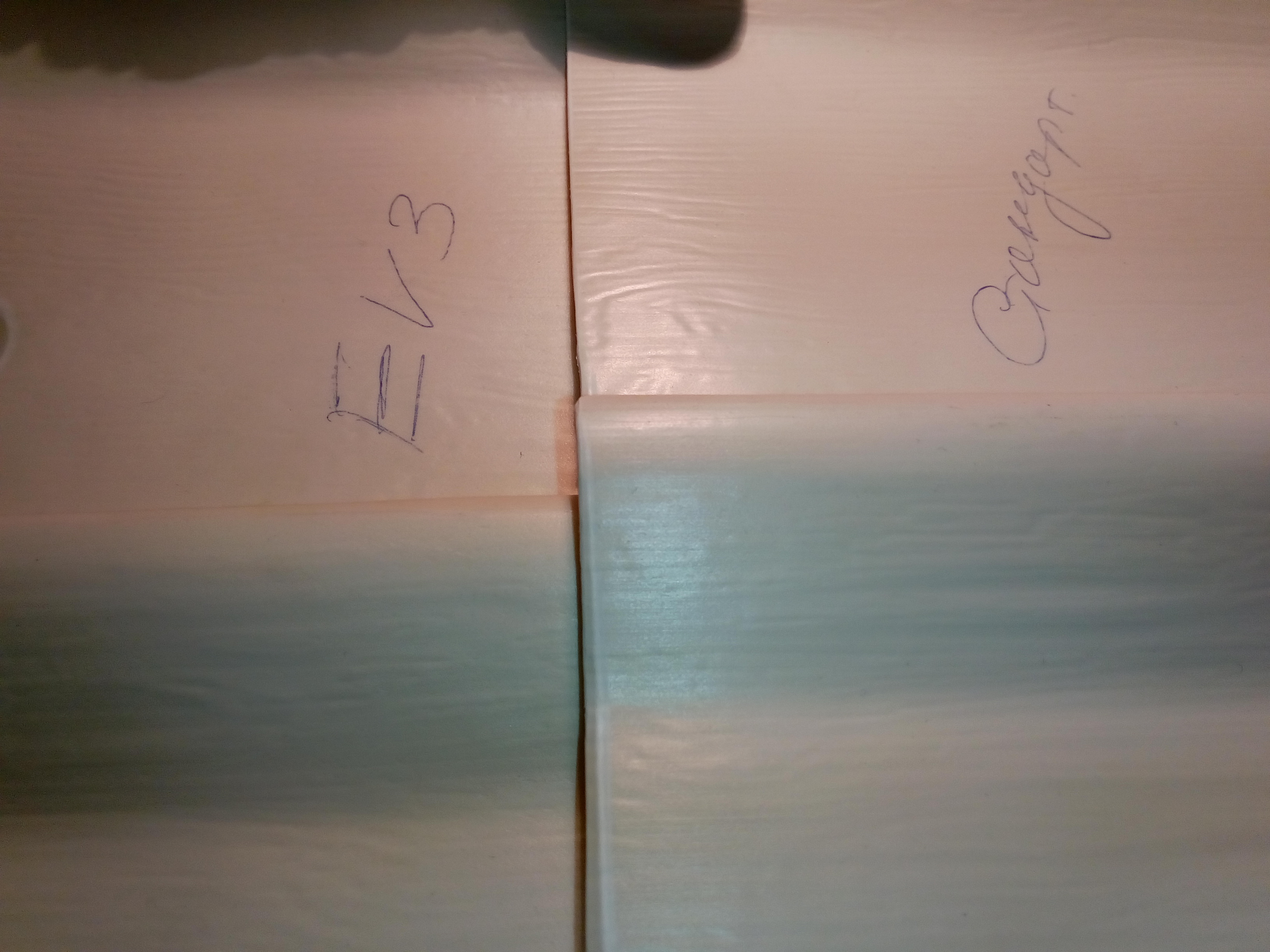

Производим добавку, замену акриловому модификаторы перерабатываемости для жёсткого ПВХ. Он также в порошковой форме. Производители сайдинга ловят на верхнем слое эффект Софт-тач, т.е. он без искусственного глянца. Могу небольшое количество дать на пробу. Весь вопрос, как подойдёт для ваших материалов и условий.
На фото видна разница. Будет любопытно, пишите в личку.
