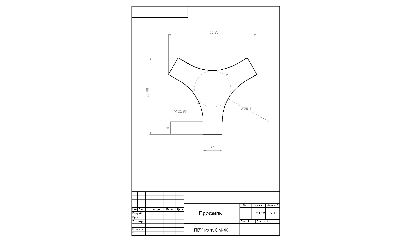

Здравствуйте. Надо сделать толстостенный профиль из мягкого ПВХ (ОМ-40). Опыт по экструдированию не большой, поэтому есть сомнения. Боюсь, профиль не будет успевать охлаждаться, из-за этого будет сильно или неравномерно вытягиваться, появятся раковины или другие дефекты.
Экструдер 45-й, одношнековый. Программа небольшая, 5000 м/месяц. Если вспенивать, то какую добавку лучше использовать, чтобы стенка наружная (корка) была толще.

Re: Профиль из ПВХ. Возможно ли сделать?
А если сделать профиль полым, т.е предусмотреть в конструкции фильеры дорн, который будет оформлять внутреннюю полость и тем самым уменьшится толщина стенки и вес. Но этот конструктив нужно согласовать с условиями работы профиля, т.е. выбрать минимально возможную толщину стенки. Исходя из того, что профиль не требует калибровки, стоимость технологической оснастки будет не очень высока - только фильера.
Пена еще хуже будет остывать. Если ОМ-40 не будет успевать остывать, замените его на более наполненный компаунд (ОН-40М, ОН-М4О...).
Заказчик пока не соглашается на полый профиль.
Пена поможет уменьшить утяжки при остывание? Как вводиться пена, гранулами или надо подавать воздух? Примерное содержание мела в ОМ-40 и ОН-М40 какое? В инете не могу найти информацию.
Начните без вспенивания. По содержанию мела ориентируйтесь на плотность.
ОН-40М и ОН-М4О - 40% мела.
Я такой профиль на тэпе с шором 90 делаю. Проблем нет. Единственное надо коэффициенты вытяжки и реологии учесть. Смысл в следующем- если выпилите фильеру как профиль то расплав по центру пойдет... Я фильер 5 закосячил чтобы оптимум найти.
Мои опасения. Думаю, Ф45 машины маловато будет для такого изделия.
Для охлаждения и сохранения геометрии поперечного сечения такого изделия нужна длинная ванна - метров 6
И скорость пока не более 2 м/мин.
температуры воды 12*С.

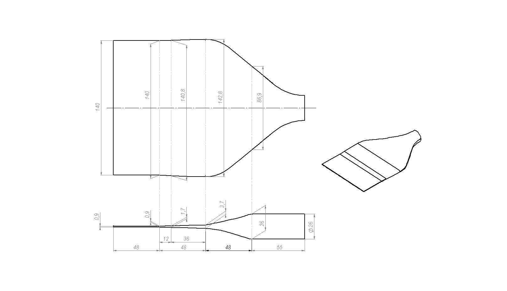

Здравствуйте. В личку что-то не пишут. Надо начат делать фильеру. Вроде профиль простой, но все же опытным взглядом оцените. Это эскиз профиля в фильере от входа после фильтра-сетки и до среза на выходе.
середина потока будет опережать края - необходимо либо прижать поток в центре-либо организовать коллектор распределения по краям
пожалуйста, я бы еще увеличил размер раскрытия мм на 3(142,8)чтоб степень сжатия краевых зон сохранить
Надеюсь эта полоса из пластифицированного ПВХ
На мой взгляд . Зона выхода слишком длинная.
Есть рекомендация. Длина такой зоны равна 20 толщин. думаю это пригодно и в этом случае.
И можно укоротить длину входа . 55 мм это много.
Хоть пластифицированный ПВХ имеет меньшую склонность к формированию автоуглов.
Попробуйте построить график площадей сечении по длине головки.
График должен быть как можно плавнее. Без резких изменений площади от сечения к сечению...

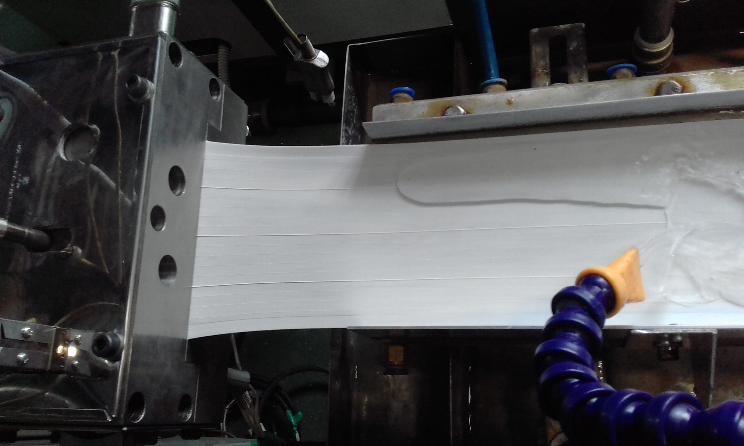

Добрый день. Профиль переделал, увеличил по краям. ПВХ пластифицированный. Зона выхода - 20 мм. График сейчас плавный, резких скачков не имеет. После изготовления отпишусь, думаю сразу не получиться, придется дорабатывать. Так и научимся.
Во время теста.
Попробуйте залпом подать в шнек небольшую порцию контрастной гранулы. Грамм 30-50-100.
И оцените характер выхода этих разводов из головки.
Идеальная ситуация когда.
сначала - появилась в центре и сразу ушла в края.
потом- ушла в центре и сразу ушла с краёв.
и никаких "цветных ниток" с краёв нет
Если нити долго не уходят. Сразу разберите головку на рабочей смеси.
оцените место застоя контрастного материала.
Если выход по краям сильно запаздывает от центра
На этой тестовой полосе рулеткой промерьте.
длину окраса
- по центру полосы
- по краям полосы.
- расстояние от выхода центра и выхода края
Вы знаете скорость экструзии. Значит можно определить время сменны материала в местах головки.
Для щелевых головок это важно оценить в "плечиках".
И это вам подскажет места торможения и необходимость доработки канала головки.
Где и какие места по краям нужно ещё расширить... По рекомендации уважаемого Alex
Ждём....
даже именитые фирмы свои головки доводят под материал заказчика- это часть процесса изготовления экструзионного инструментаaktach писал(а): 09 апр 2018, 13:01 Добрый день. Профиль переделал, увеличил по краям. ПВХ пластифицированный. Зона выхода - 20 мм. График сейчас плавный, резких скачков не имеет. После изготовления отпишусь, думаю сразу не получиться, придется дорабатывать. Так и научимся.

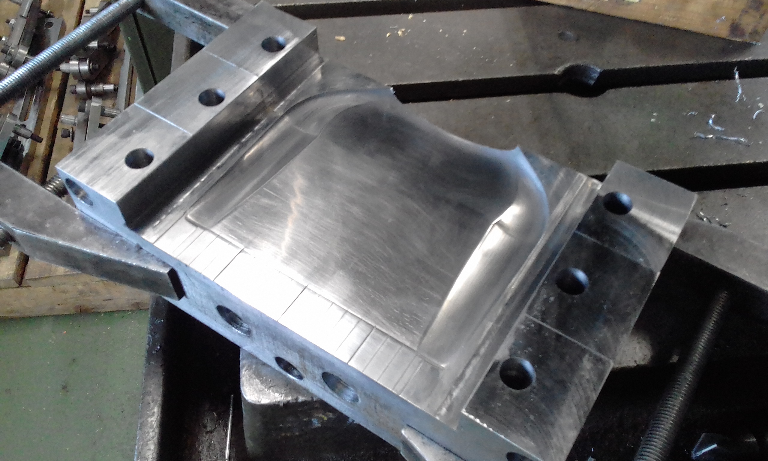

классическая проба перенести литьевую технологию на экструзию....на стыке плит выходной зоны получите проблему....торцевую(ВЫХОДНУЮ) плиту нужно резать на проволоке и без стыков....ИМХО.....
А какая проблема? У нас 3 фильеры на привал для надувных лодок сделаны так, там детали с закрытой полостью и двухцветные.
Сейчас как раз экструдер на обогреве стоит на испытания.
Вот что получилось. По краям поток чуть отстает. Но качество хорошее, нас вполне устраивает. Лишь бы качество устроило покупателей.
