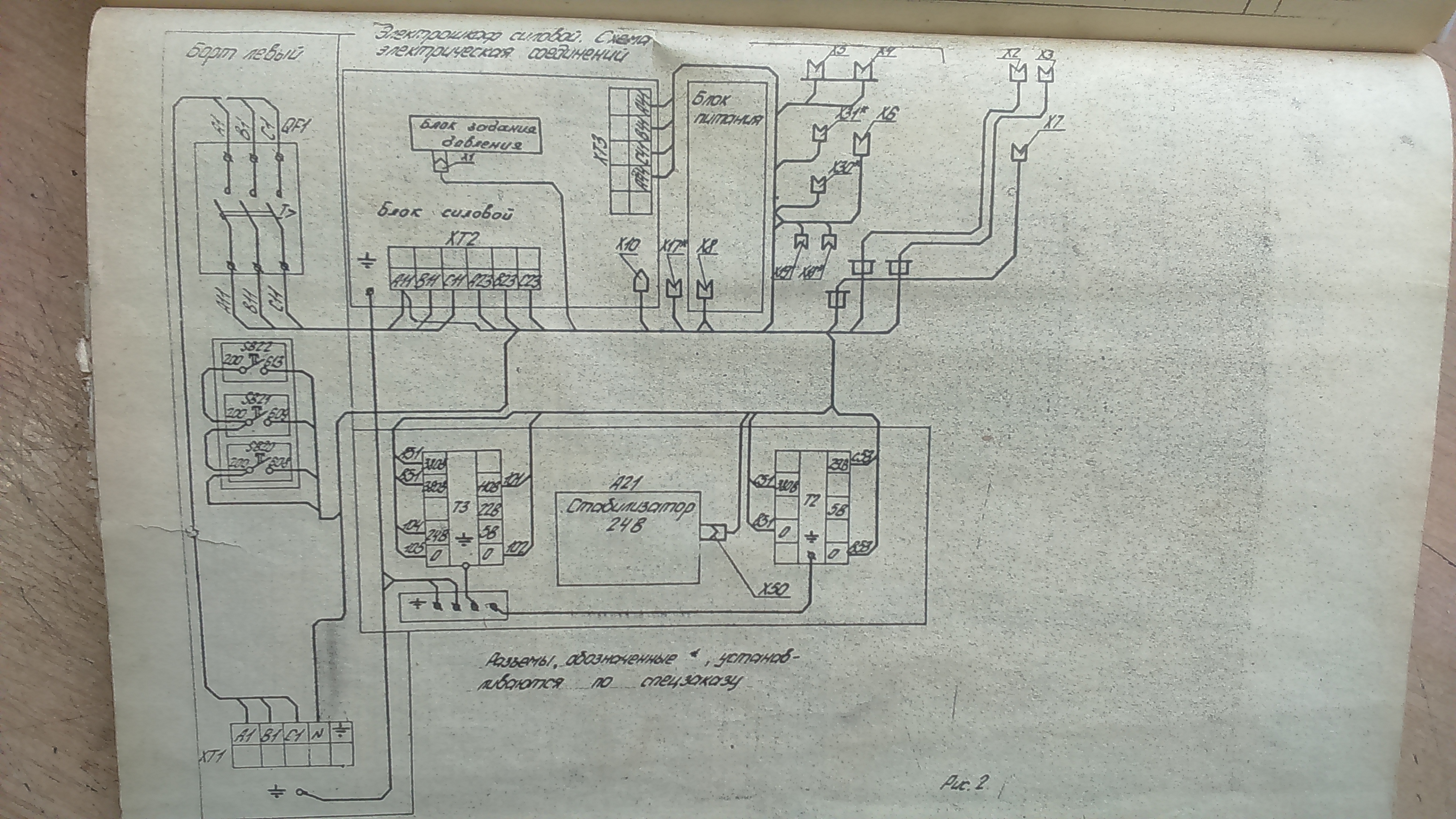

Подскажите пожалуйста, кто чем может! Машина работала, шел цикл и внезапно прерывался. Заметил что стало пропадать напряжение -24~ и ~110. Светодиоды на блоке переодически загорались и гасли, в итоге пропало всё и даже +24, горит только +5в. Не запускается двигатель не включается обогрев. Куда копать подскажите!?

Блок питания/Трансформатор напряжения

Транформатор промерял, напряжение идет, но.. , например где 24 выдает 38, где 110 выдает 90, на "0" - 25в, на "5"-19вольт. Возможно ли такое? А что за блок питания?
Пайки выводов обмоток проверьте - ту точку где по одному выводу каждой обмотки сходятся, т.н. общий провод
Вот то, что вместо 5 вольт 19 - это плохо, если стабилизатор" 5 В" не выдержал такого "испытания", то могли и микросхемы погореть...

Пайки проверены, все норм. Для начала, много чего сделано. Пошёл по пути наименьшего сопротивления- продул воздухом все блоки в ЭВМ, все контакты протянул ( в Эл. Шкафу), предохранители прозванил, релюшки заменены, разъемы 'прошевелены'. На стабилизаторе прозвонены два транзистора,- рабочие. Но не понятно где может крыться причина- Всё работало стабильно несколько лет, глюков не было. И сегодня они пришли! Вот если бы резко пропали 24 и 110, это одно, а тут они в течение часа пропадали пару раз, появлялись и пропали вообще! Обрыв где то, не думаю. Трансформатор коротнул, тоже наврятли. А вот электроникой, там можно всего можно ожидать. Если по электрике могу ещё разобраться, то по микросхемам врятли.
38 - 24 = 14
110 - 14 = 90
5 +14 =19
Re: ДЕ3330Ф1 пропали +24, -24, ~110 вольт
#8 Сообщение Figaro » 13 мар 2018, 22:02
Схему бы выложили, хотя бы ту часть где трансформатор...

На ноле 25 вольт. А относительно чего меряли?

На нуле '25'в относительно земли Эл.щита

Транс проверяли отключенным от любых контактов?

Для начала отключите стабилизатор 24В от нагрузки и померяйте на нем напряжение.
Потом выньте платы из блока управления и замерьте 5В.
90В вместо 110, возможно на входе трансформатора не 220В.

Одну причину нашел исключив стабилизатор из цепи. Стал запускаться двигатель и обогреватели, но так же нет индикации ~110 и -24~ и машина не двигается никуда.

В стабилизаторе напр. пропаял контакт конденсатора, появилась индикация "-24~" и "~110", это уже что-то! но станок не двигается никуда.. Что тогда могло полететь из за неисправного стабилизатора, что не даёт движения станку?
