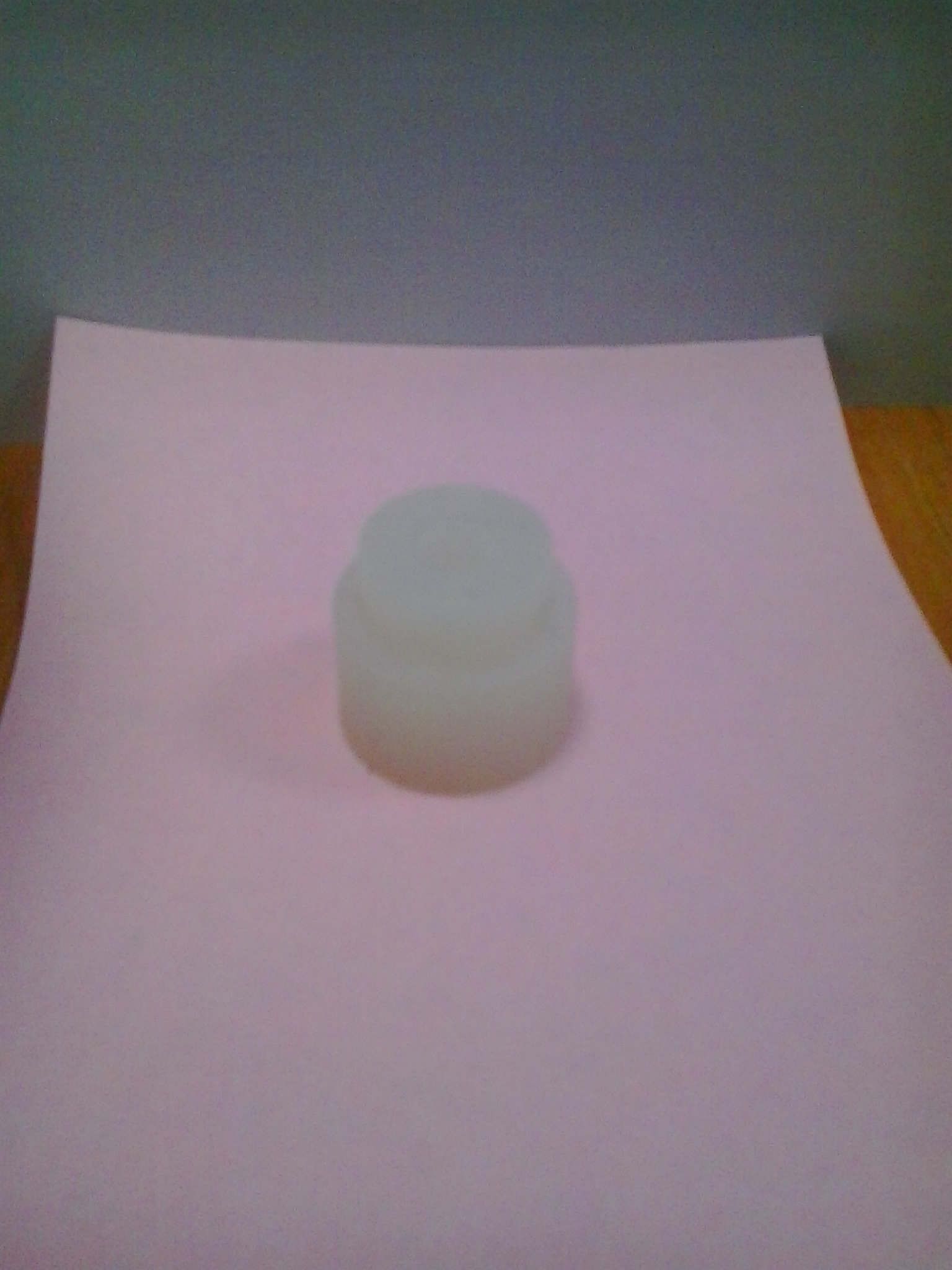

Всем добрый день!
Хотим сами заменить изношенную деталь в станке, которая на первый взгляд из ТЭП. Основная задача детали - захват крутящегося элемента и закрутка элемента на готовом изделии и т.д. все повторяется многократно.
Сделали сами форму, попробовали налить из имеющегося ТЭП, но не подошла марка, так как хватило ее на 1 сутки.
Сам оригинал на станке проработал более 2-х недель.
Может кто сможет подсказать что можно попробовать?
Заранее спасибо!

полиуретан наверно.

ТПУ скорее всего

Спасибо большое за ответы! ДА, скорее всего ПУ это. А вот из ТЭП что-то похожее может кто подскажет, потому что мы хотим на форме сами отлить изделие. А из ПУ делать - это целая история....

TPU тоже ТЭП и прекрасно льется http://www.elastoimpex.ru/uploads/inbox ... 20BASF.pdf
