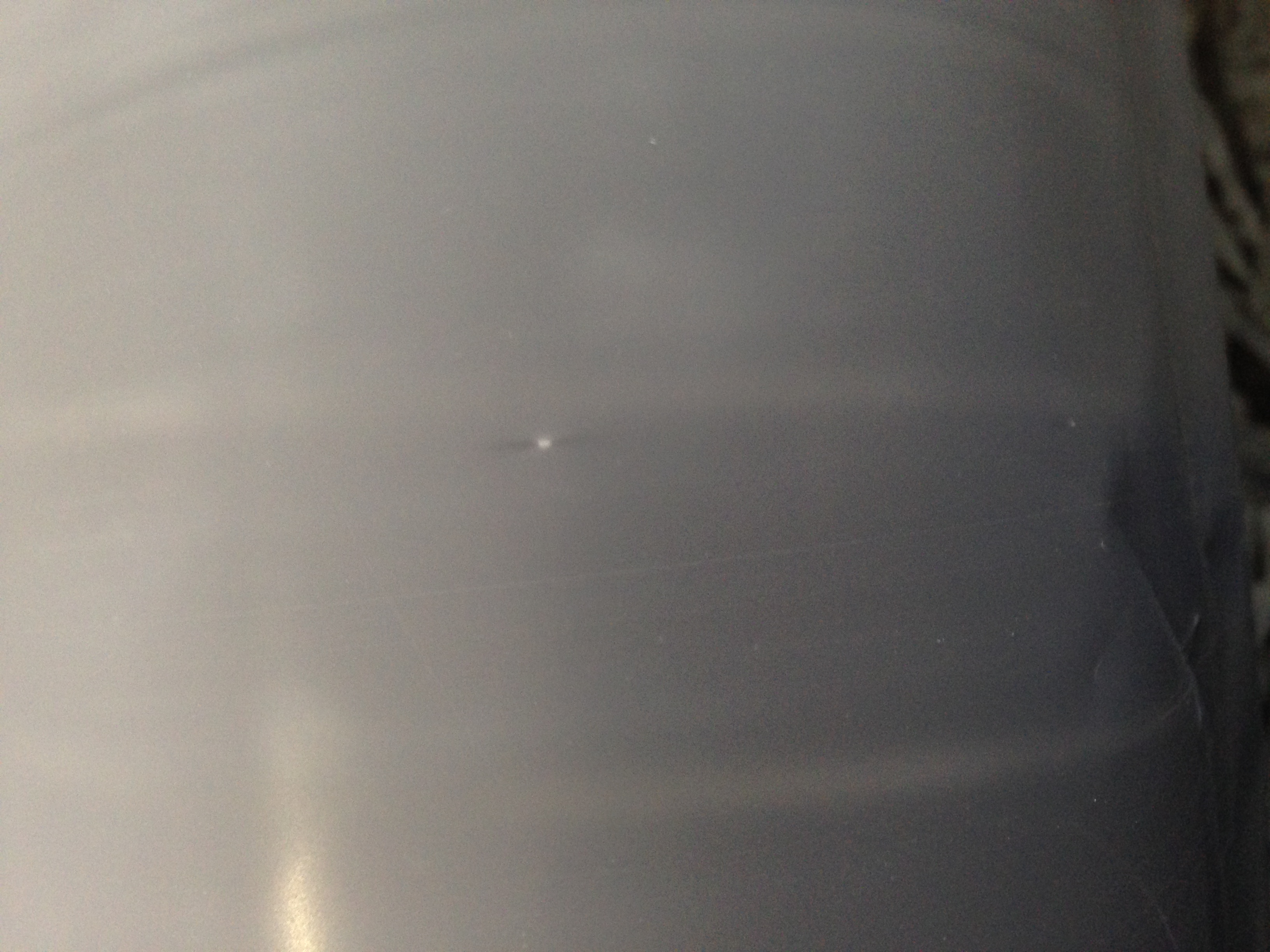

Anonimus писал(а): 01 ноя 2017, 12:18 Доброго времени суток. Я здесь новенький :nez-nayu:
У меня возникли кое-какие проблемы по производству полипропиленовой нити на экструдере LOHIA 1400 E90.
Использую сырье Bajaj stiff - 13%, Кредолен КПГ-0012 – 5%, Bajaj Modifier – 1%, ПП Сибур Тобольск.
Температура шнека по зонам 255-260-265-275-280, потом скрин чейнжер 280, адаптер 270, головка из 5 зон 280(Цельсий). Закалочная ванна 52 – 61 градус, если ниже идут «пятна», то есть часть полотна, допустим, посредине становится очень тонкой, выше 62-63 полотно очень неоднородное, разводы. Держим в районе 53-57, но и при этом, полотно все равно не достаточно однородное, с наплывами. Дальше печь отжига и протяжки 150. Коэффициент растяжки 5.65 – 5.7, усадка 5. Обороты шнека 25 об./мин. Скорость на ленточных намотчиках 175 – 180 м/мин. Допустимая ширина ленты 2.65 – 2.75мм. При данных параметрах мы делаем нить 440 - 470 денье.
Экструдер работает не стабильно около 1,5 суток, частые обрывы нити, постоянно приходится искать новый не затупленный участок на лезвиях(SPUTNIK). За 12 часов выходит около 15 кг «отходов». При стабильной работе экструдера – около 3кг/12ч.
Повлиять на рецепт не могу, но я делаю замес, на температуры - могу, хотелось бы достичь однородности полотна и стабильной работы экструдера, но так же в будущем увеличить производительность, увеличив скорость до 210 м/мин.(3-я группа валов).
Буду очень благодарен за Вашу помощь. :smu:sche_nie:
Первое - на что уже обратили внимание - слишком большой ввод мелового концентрата (оптимально 3-5%, остальное во вред)
Второе - тоже отмечено - очень высокие температуры, необходимо снижать и следить за давлением на фильтре
Третье - уже отмечено - высокая температура в охлаждающей ванне, в районе 45 градусов должно хватать
Четвёртое - при снижении температуры на экструдере и в ванной можно немного поднять температуру в печи (до 160).
Пятое - нить очень тонкая, мела очень много - нужно иметь очень острые и крепкие (чтобы избежать колебаний) ножи - следить и часто менять
Шестое - для ширины головки в 1400мм экструдер не "самое оно", поэтому обязательно снизить процент ввода мела, тем более при отсутствии системы дозирования\перемешивания
Седьмое - при таком вводе мела и высоких температурах явно образовывается куча нагара, плюс рваная эксплуатация (разогрев-охлаждение), необходимо почистить фильеру и откалибровать зазор (на разогретой фильере 0.4 мм)
Восьмое - уже обратили внимание,расстояние до уровня воды 40-50 мм
Девятое - какое расстояние между ножами на узле резки?
Одиннадцатое - есть "холодная" вытяжка после ножей до печки?
Двенадцатое - опять же про мел, он может сильно тащить воду на плёнку, сушка не справляется и тогда в печи всегда будет высокая обрывность
Тринадцатое - после блока вытяжки на валах нитка какой температуры?
Четырнадцатое - фильтра, достаточно двух, мелкого и крупного (обратитесь в Алеко, например, они возят сетку и знают Lohia)
Пятнадцатое - в России есть представительство Lohia, думаю они не откажут в консультациях и в подборе оптимальных режимов, которыми Starlinger так дорожит )
Шестнадцатое - похвальный интерес для аппаратчика!

#39 Сообщение Anonimus » 03 дек 2017, 00:10
Alex писал(а): 29 ноя 2017, 10:21 Первое - на что уже обратили внимание - слишком большой ввод мелового концентрата (оптимально 3-5%, остальное во вред)
Очень благодарен за Ваши советы!
Первое - рецепт не поменять.
Второе - доступ есть, боюсь, что при снижении температур, не расплавится полностью такой процент мела(так говорят "опытные" не знающие химию вообще машинисты.) Датчик давление на адаптере.
Третье - при 45 градусах, я всё в отходы отправлю, минимум 53 - иначе "пятна", тоесть полотно, будто сильно растянули в одном месте...Дены в том месте стремятся к колготкам...56-59 идет норм...
Четвертое - подробнее, где почитать?
Пятое - что за колебания?
Шестое - не изменить, сами индусы нам такое ставили...
Седьмое - при остановке ( где-то час) нагрев не выключаем...
Восьмое - до воды - 30мм.
Девятое - прокладки стоят около 4-6мм.
Одиннадцатое :) - это как?
Двенадцатое - ....
Тринадцатое - нет датчика...
Четырнадцатое - мы ставим 4-5, "опытные" машинисты грешат на большую загрязненность добавок.
Пятнадцатое - Спасибо Вам за инфу.
Шестнадцатое - Спасибо, там ребята едва что-то закончили...Какая там химия...деструкция...У них мышление, чем выше температуры - тем лучше все "гавно" переплавится...

#43 Сообщение Alex » 03 дек 2017, 07:54
Anonimus писал(а): 03 дек 2017, 00:10 Очень благодарен за Ваши советы!
Двенадцатое - ....
1. Если не менять рецепт, даже не в % отношении добавки, а на более качественную, то все остальные потуги не дадут качественного рывка.
2. Высокая температура на агрегате и высокое давление на фильтре говорят о том, что либо носитель у мелового концентрата не подходит для ПП (зачастую используют более текучую основу), либо - как уже сказали, своим набором фильтров вы создаёте барьер для плава. Мел вообще не плавится.
3. Температура в ванной не должна создавать неравномерность в полотне, она влияет на плёнку в целом. "Пятна" скорее всего могут являться результатом "эффективной" фильтрации. Т.е. в канал головки подаётся мало расплава без должного давления и плав течёт, как ему вздумается. Высокой температурой в ванной вы просто замедляете процесс кристаллизации.
4. А что может быть подробнее уже данной рекомендации? ) Повторюсь, вы зажариваете плав, затем опускаете его в горячую воду (что само по себе уже неправильно), далее запускаете ещё горячую нить в печь и растягиваете её.
Логично было бы в печь подать нитку уже охлаждённую и повысить там температуру, чтобы нить вытягивалась именно в этой зоне, а не тянулась от блока ножей.
5. При разрезании полотна на нити, лезвия (если они тонкие) начинают гулять и дрожать от напряжения, тем самым создавая неровный прорез, что скажется на равномерности ширины и текса нити.
6. Соотношение длины и диаметра шнека для такой головки не самое лучшее сопряжение, азиатские производители всех стараются убедить, что на их оборудовании можно на одном меле работать, верят те, кто не умеет считать, ну или не знаком с химией.

Доброй ночи! Подскажите пожалуйста,как решить проблему! На полотне идут вкрапления,такое чувство,что не промес,либо наоборот... и соответственно из-за этого постоянные обрывы нити,но такая проблема бывает не часто,появляется время от времени ,а из-за чего,понять не могу !

Axtl писал(а): 06 фев 2018, 03:08 Доброй ночи! Подскажите пожалуйста,как решить проблему! На полотне идут вкрапления,такое чувство,что не промес,либо наоборот... и соответственно из-за этого постоянные обрывы нити,но такая проблема бывает не часто,появляется время от времени ,а из-за чего,понять не могу !
Сколько % меловой добавки Вы ложите? Какой поставщик меловой добавки?

#46 Сообщение Axtl » 06 фев 2018, 06:15

#47 Сообщение serj364 » 06 фев 2018, 06:35
Axtl писал(а): 06 фев 2018, 06:1530% evroplas
Какую именно марку применяете? Какой полипропилен используете? Какая-либо закономерность проявляется в обрывах? Когда они прекращаются замечали что было причиной их прекращения? Может была замена партии мела/полипропилена?
Кхм, разве ввод такого количества мела экономические оправдан? Вас не смущает повышение веса нити и снижение физ-мехов?
для чего такая высокая дозировка? для нитей она около 5%, а не 30%!
или вы производите ПЭ-пленку для пакетов?
какой вид вкраплений? фото разместите

#49 Сообщение Axtl » 08 фев 2018, 14:20
Вот такие вкрапления идут по полотну

Делаем нить,для круглоткацких станков из ПП . Дозировка высокая из цели "экономии"
Re: Экструзия ПП нити
#51 Сообщение cs-mb » 08 фев 2018, 14:23
вторичку используете?
мел в вашем изделии нужен не для удешевления, а в качестве антифибриллянта.

#52 Сообщение Axtl » 08 фев 2018, 14:25
Нет,чистый ПП и добавки
#53 Сообщение cs-mb » 08 фев 2018, 14:36
Axtl писал(а): 08 фев 2018, 14:25 Нет,чистый ПП и добавки
помимо крупного агломерата в центре, видны мелкие гелики по краям фото.
рецептура: ПП+мел+добавки?
какие ещё добавки используете?

Может проблема в температурах,шнек 210,220,230,240,245,фильтр 240,шея 245 (я так понимаю,это и есть адаптер? ) голова пять зон по 245

Axtl писал(а): 08 фев 2018, 14:39 Может проблема в температурах,шнек 210,220,230,240,245,фильтр 240,шея 245 (я так понимаю,это и есть адаптер? ) голова пять зон по 245
температуры лучше понизить

#56 Сообщение Axtl » 08 фев 2018, 14:46
Посоветуйте пожалуйста температуры

П.П и меловая добавка 30%

По шнеку не более 230 С, по голове (фильере) не более 240 С. Например: шнек 200,205,210,215,220,фильтр 225,шея 230 (адаптер) голова (фильера) пять зон по 235.
Прочитайте внимательно всю тему "Экструзия ПП нити", особенно, про сетки.
