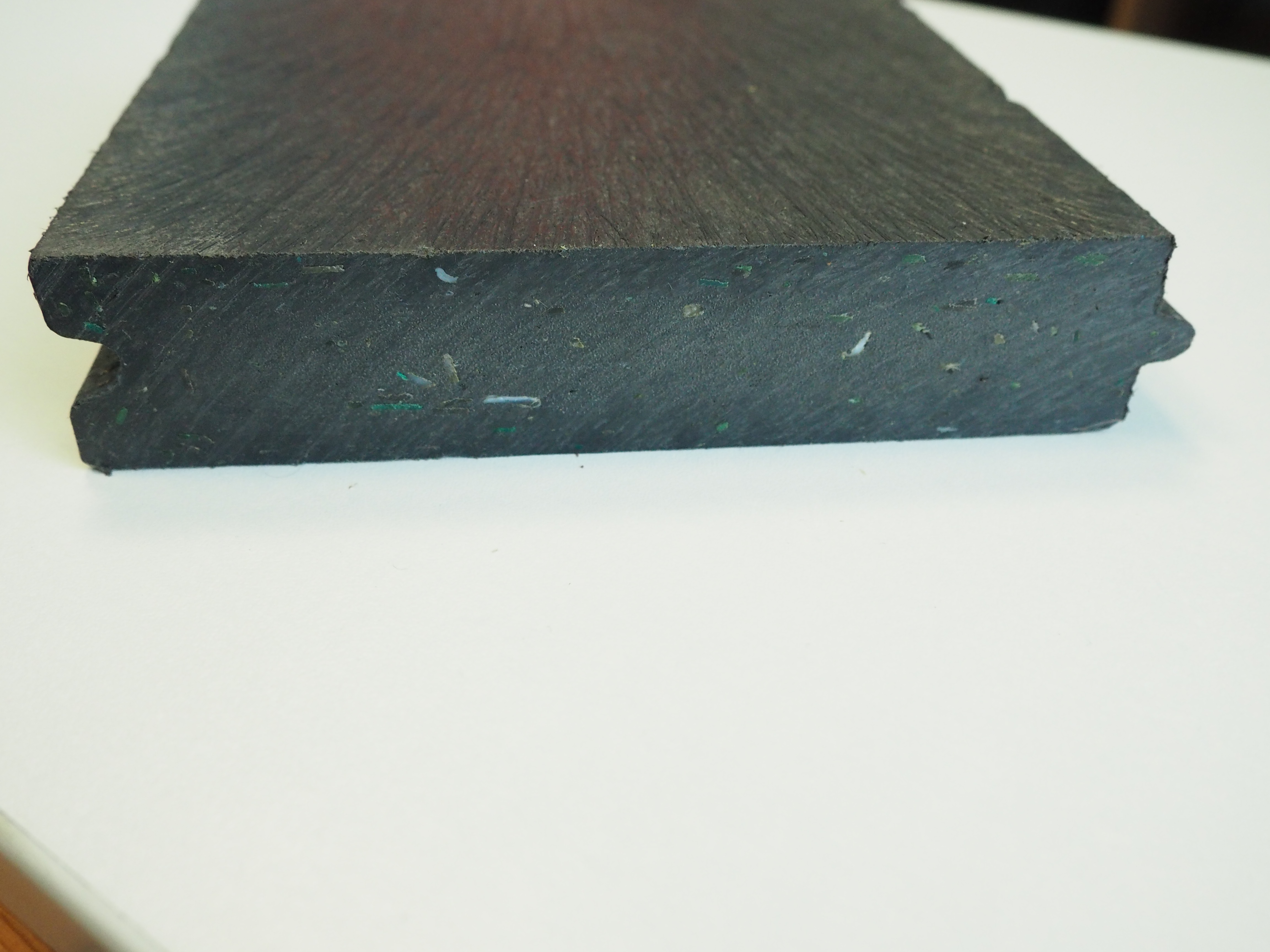

#11 Сообщение sharov » 17 янв 2018, 17:22
Вот поперечное сечение профиля

#13 Сообщение serj364 » 17 янв 2018, 18:17
sharov писал(а): 17 янв 2018, 17:22 Вот поперечное сечение профиля
На фото поперечного сечения показан торец доски или изделие разрезали для фото? Следы от вроде бы от пилы видны

#14 Сообщение AAN » 17 янв 2018, 21:17
Такой толстостенный профиль делают на специальных экструзионных линиях.

#15 Сообщение ПолиАндр » 17 янв 2018, 21:30
AAN писал(а): 17 янв 2018, 21:17 Такой толстостенный профиль делают на специальных экструзионных линиях.
Да нет там ничего супер специального....кроме формующего инструмента.....и низких скоростей....
