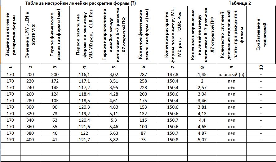

#50 Сообщение Volonter » 25 янв 2018, 13:44
Ну вот. Настало время отписаться о своих «достижениях». Благо, что хмельницкий ТПА работает, а оператор один. Имею время для экспериментов на китайце. Как мне кажется, детально ознакомился с темами настройки линейки, разрядилась батарейка и прочими, какими бы то ни было связанными по теме. Опять связывался с Haitai. – Те отписываются, чтобы отписаться. Спасибо тем, кто откликнулся на мою проблему. А воз и ныне там.
Касательно настройки линеек. Так и не понял, как их настраивать. Похоже, что у всех это просто… Либо линейку подвинули, либо, как я понимаю, в SYSTEM3 с помощью LPM.-LEM. А может как то по другому? Напишу, как делал я.
1. Поставил форму.
2. Сделал калибровку «0». При этом MU-MD pos = CUR.Pos =0.
3. Настройки формы – согласно фото вложения.
4. Раскрываю полностью форму.
5. Замеряю физическую величину раскрытия рулеткой.
6. Изменяя параметр LPM.-LEM достигаю совпадения заданного значения раскрытия формы в CLAMP SETTING c фактическим физическим значением раскрытия.
Казалось бы все… Но!!! При этом OPEN END Position на полностью раскрытой форме по величине на 20 (!!!) единиц меньше заданной в CLAMP SETTING. Соответственно – толкатели не работают. Решил проигнорировать соответствие заданного и физического фактического раскрытия формы. В конце концов для меня это не суть важно. Главное, чтобы в курсовой позиции появилась величина равная (больше) заданной. Результаты эксперимента в таблицах1, 2. Условия отличаются только заданием в CLAMP SETTING величиной открытия формы. В Таблице 1 – 220, в таблице 2 – 170.
Для полного понимания – привожу расшифровку примененных мною терминов в таблицах:
1. Заданное значение … - значение в OPEN END Position CLAMP SETTING. (220 либо 170)
2. Значение LPM.-LEM вроде ясно
3. Первое физическое раскрытие… - при ручном раскрытии, при постоянном удерживании кнопки, раскрытие происходит в два этапа с задержкой на пару десятых секунд между первым и вторым этапом. То есть. Форма раскрывается. На долю секунды останавливается. Потом раскрывается далее. При этом хочу отметить. Если отпустиь кнопку OPEN в конце первого этапа раскрытия, то повторное нажатие кнопки не вызывает движения. То есть – второй этап отсутствует.
4. Первое раскрытие… по монитору … - значение MU-MD pos = CUR.Pos на мониторе.
5. Первое напряжение … - напряжение на контактах контроллера в конце первого этапа раскрытия.
6. Конечное физическое … - раскрытие формы после выполнения второго этапа в мм.
7. По аналогии с 3
8. По аналогии с 4
9. Раскрытие формы с незначительной остановкой (два этапа).
10. – толкатели не работают.
Анализ таблиц показывает, что
при изменении LPM.-LEM от 200 до 400 для таблицы 1 (заданное раскрытие формы – 200) наблюдается уменьшение величины раскрытия формы (столбцы 3, 6) при одновременном увеличении напряжения на контактах линейки (столбцы 5, 8), что свидетельствует об изменении положения измерительного штока в линейке.
При этом. С определенного момента изменение величины (столбец 7) не происходит ( в пределах ошибки измерения) и остается постоянным – (20!!!) по отношению к заданному значению Столбец 1 минус столбец7). Такое же положение верей соблюдается и для заданного раскрытия в 170 (таблица 2). Почему? При изменении физического положения измерительного штока в линейке и, соответственно, напряжения на контактах не происходит изменение на мониторе MU-MD pos = CUR.Pos!!!
Теперь далее.
1. Как настраивать линейки толкателей, каретки шнека…
2. Какие величины необходимо выставлять?
3. Могут ли невыставленные линейки толкателей, каретки влиять на измерение CUR.Pos ???!!!
В дополнение к описанному. При раскрывании формы в ручном режиме при активной кнопке MOLD THICK (нажатая) раскрытие формы происходит на величину близкую-больше заданному значению. Можно отрегулировать точно с помощью LPM.-LEM. Если что-то непонятно выразился – спрашивайте.
Ну вот пока и все. Хотелось бы знать Ваше мнение по ситуации. Заранее благодарю.
Re: Haitai HTW900 Странная поломка
#51 Сообщение Figaro » 26 янв 2018, 13:09
Попробуйте поиграться Home Offset

#52 Сообщение Volonter » 26 янв 2018, 14:44
Пробовал. Ручная корректировка(у меня) возможна лишь на 9.9 мм. При этом на эту же величину смещается "0" сомкнутой формы и при калибровке так и остается 9.9 мм.

#53 Сообщение Volonter » 26 янв 2018, 15:00
Спасибо, конечно. Но если Вы обратили внимание на таблицы, то заметили, что при изменении LPM.LEN в большую сторону форма физически открывается больше. При этом наблюдается изменение (существенное) напряжения на линейке. Но с какого то момента значение позиции формы на мониторе как бы "замораживаются!"- столбец 7. То есть, изменения напряжения на линейке не трансформируются в изменении позиции на мониторе! Не догоняю - почему???

#54 Сообщение Volonter » 26 янв 2018, 15:03
При этом между заданной позицией (столбец 1) и позицией на мониторе (столбец 7) --- 20 мм!!! С ума схожу! Буду еще читать форум, пробовать. Ну и вопрос остается - как настроить линейки толкателей, каретки шнека. В каком положении и на какие значения? Этим еще не занимался. Пока организовал работу в ручном режиме.

#57 Сообщение Figaro » 26 янв 2018, 19:00
Стабилизатор напряжения напряжения у вас накрылся - питание линеек должно быть, похоже, 5 вольт.

#58 Сообщение Volonter » 26 янв 2018, 20:12
Figaro писал(а):
26 янв 2018, 19:00
Интересная теория. Спасибо. Я, конечно, проверю. Питание на линейке - 9,6 В. (+-5). Я на это не очень обратил внимание. Хотя, после Вашего замечания, начал шерстить форум. Обратил внимание, что на материнке на С1 должно быть не меньше 5,35 В. Проверить не успел. Да и БП по большому счету не обмерял. Вы имеете ввиду Стабилизатор Meanwell (по виду, может быть и другой фирмы, в металлическом корпусе)?. Или другой там есть на плате? Так, обмерял напряжения на разъеме Х7, - приблизительно есть. Не думал, что это так критично. Прийдется в понедельник заняться этим впритык. Отпишусь.
Volonter
Сообщения: 35
Зарегистрирован: 13 дек 2017, 12:32
Город: Черновцы
#59 Сообщение Volonter » 29 янв 2018, 13:27
Figaro писал(а):
26 янв 2018, 19:00
К сожалению все напряжения на месте: +5V, -15V, +15V, +24V
#60 Сообщение Figaro » 30 янв 2018, 17:32
Volonter писал(а):
29 янв 2018, 13:27
Figaro писал(а):
26 янв 2018, 19:00
Плата и, судя по всему, описание платы, у Вас под руками, "пройдитесь" по дорожкам от контактов 6 и 8 - может что-то и обнаружите...
