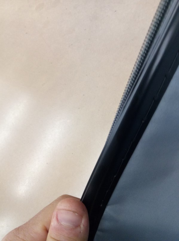

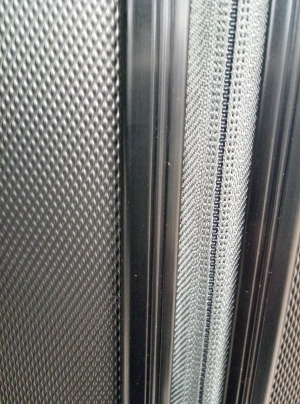

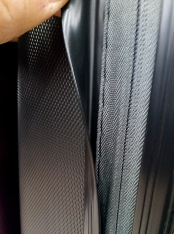

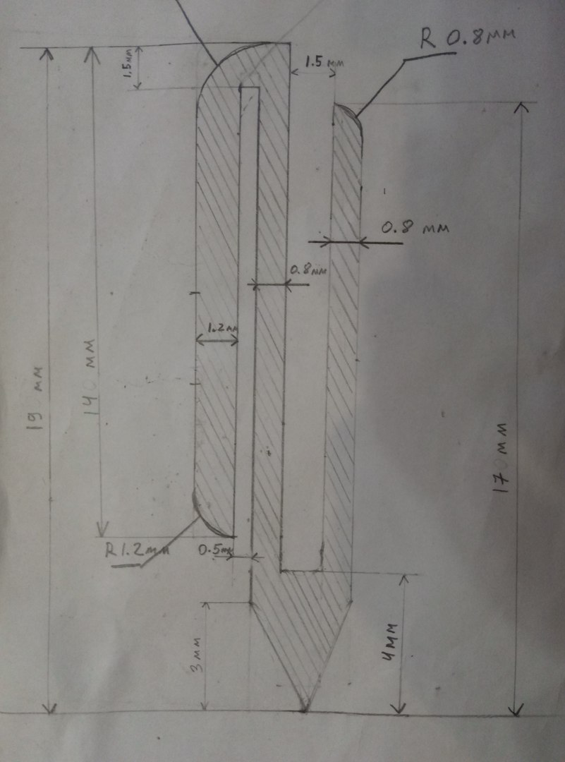

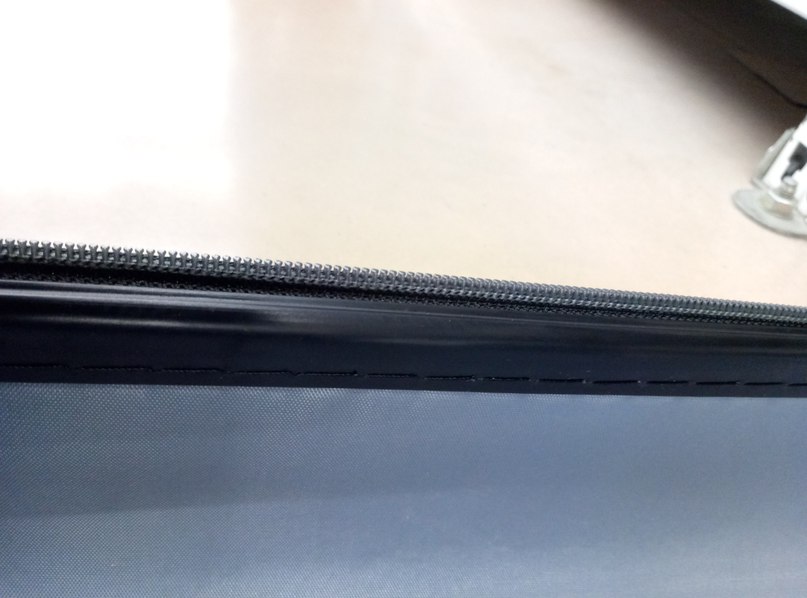

Ищу производителя профиля из мягкого ПВХ согласно приложенному чертежу в количестве 200-400 м (пробная партия). Интересует возможная стоимость подготовительных работ( разработка и изготовление фильеры) и непосредственно производства, а также возможные срок производства. Интересует возможность изготовления данного профиля различных цветов.

Какое требование к материалу (характеристики)? Есть ТЗ на материал у Вас? Термин "мягкий ПВХ" - понятие слишком растяжимое :-):
Какая твердость по Шору? Температура эксплуатации? Среда эксплуатации? Физико-механические характеристики?
Кстати, Вам точно нужен пластифированый ПВХ? Можно посмотреть в сторону ТЭПов, это направление модно нынче.

Фильера - 10 тр.
Цвет любой, материал тэп.
При желании можно в месяц уложится.

Твёрдость по Шору от 60-75А точнее пока сложно сказать. Данный профиль - стыковочный элемент между кромкой и молнией пластикового чемодана. Исходя из этого можно судить о требованиях и характеристике материала. Абсолютно в каждом пластиковом чемодане данный профиль используется, и они все аналогичны.

Фильера 5т.р.
Профиль 45р за м.п.
Материал ПВХ пл.
