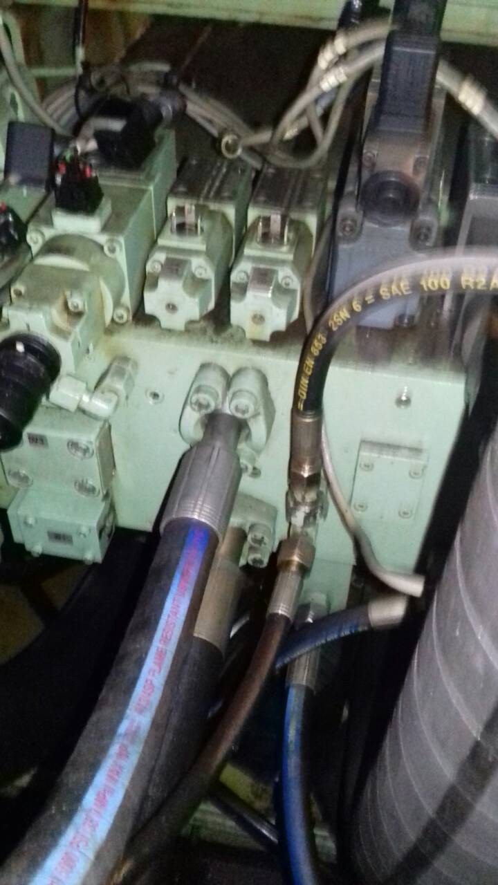

Всем добрый день! Появилась проблема с этой машиной. Практически сразу после появления ошибки "фильтр загрязнен" появился нелицеприятный глюк в гидравлике - подвижная плита приоткрывается и просто дёргается на месте туда-сюда. Рычажки нет - большой цилиндр. Может даже долбануть со всей дури в одну или другую сторону со звуком падающего танка. Я так понимаю раз выдало ошибку на фильтр - значит фильтр был уже изрядно забит и мог что-то пропустить. С фильтра всоса кстати достали хорошую горсть песка. Пропорциональный клапан запирания нужно теперь чистить? Фото гидроблок запирания.
