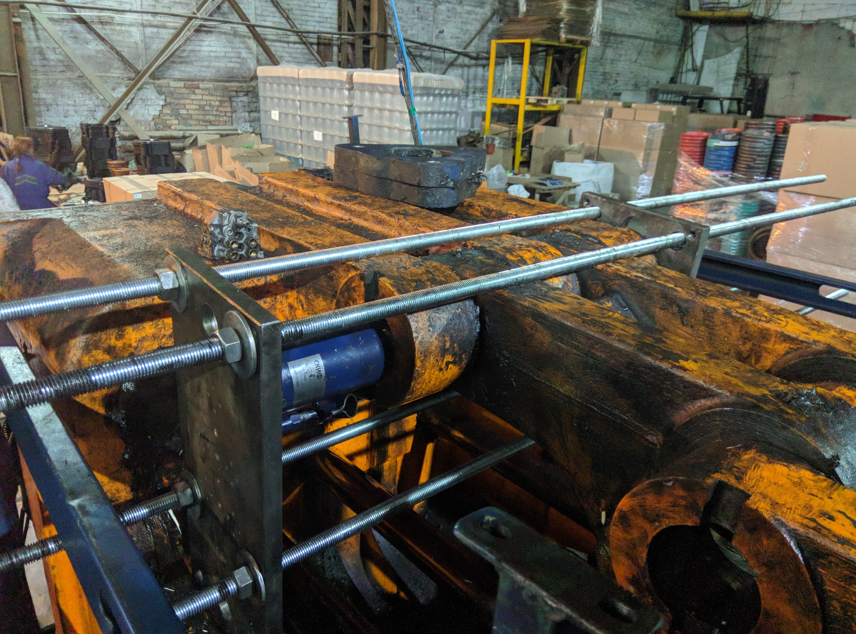

Всем привет!
Помогите советом, разбираю для последующего ремонта сей станок, не могу достать пальцы из КРМ (2 верхние, те что что стоят в плитах). Сам КРМ, при этом, не потерял подвижности.
Пробовал молотком, не идет. Изготовили съемник (на фото), давил десятитонным домкратом - безрезультатно.. Кувалда тоже не помогла. Палец, что на фото, вылез во время работы станка примерно на 80 мм

Отведите чуть назад подвижную плиту, чтобы появилось небольшое провисание звеньев.
Если смазка не работала вполне может быть что жестко прихватило.
Может гужон где забыли выкрутить

Рычаги не под нагрузкой, разъеденены, палец по средине вышел с латунного молотка. Вобще, выходят все, кроме этих двухТоха писал(а): 22 дек 2017, 08:36 Отведите чуть назад подвижную плиту, чтобы появилось небольшое провисание звеньев.
Смазка не работала
Выкрутил точно все, сейчас еще раз проверил

Давить бесполезно. Внутри скорее всего выработка на пальце. Мы вытащили таким образом:
1. Пронумеровали все суставы и провели фото.
2. Демонтировали систему смазки и внешний обвес.
3. Выбили мелкие пальцы.
4. Выбили крупный палец с внутренней стороны. Выработки на нем практически не было. В результате получили заднюю плиту с полностью свободным шарниром.
5. В свободные отверстия шарнира (оба два) вставили стропу и потихонечку тельфером начали поднимать, меняя угол шарнира и постукивая в торец пальца.
6. В какой-то момент палец пошел. Выработка была порядка 1мм - жесть. Меняли пальцы и втулки. Работает уже года 3 механизьмь.

Согласен с коллегой vw679.
С того положения что на вашем фото (когда рычаги полностью выпрямлены) место максимального износа и скорее всего там образовалась ступенька на пальце, поверните звенья и демонтируете палец.
Если там втулки бронзовые, то они не должны привариться к пальцу из-за трения.
