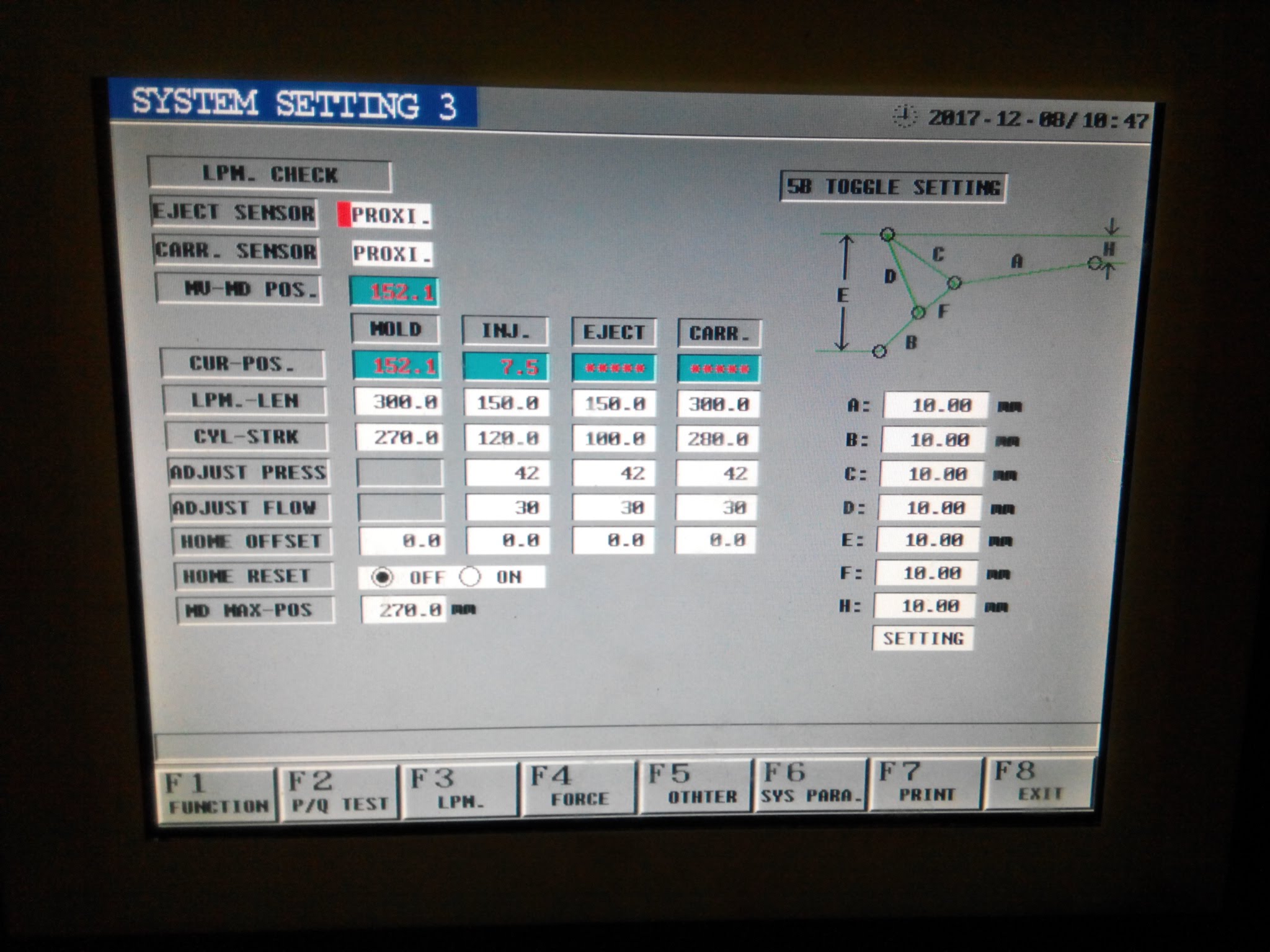

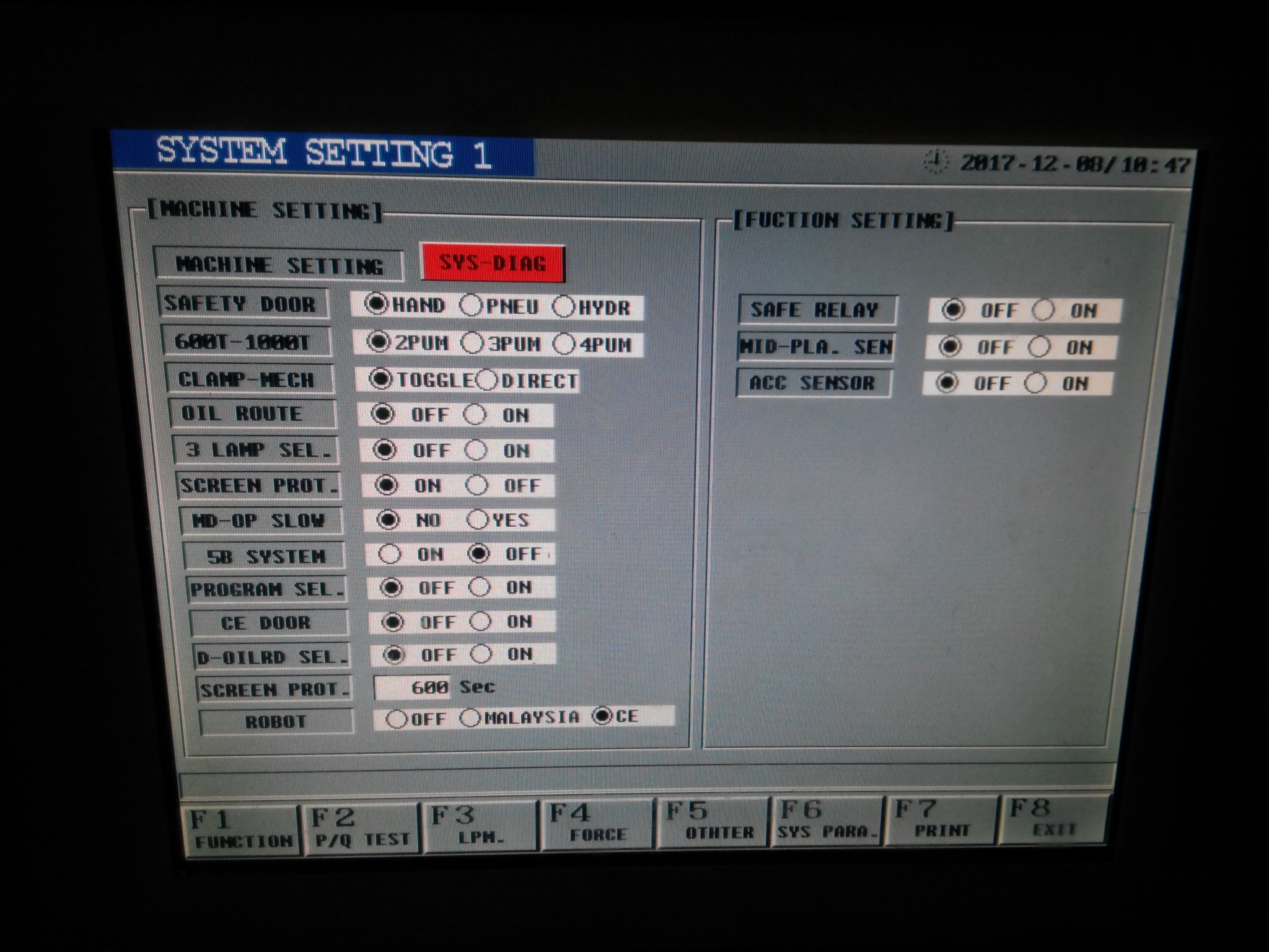

После месячного "отдыха" ТА модель (HAITAI HTW900) стал ругаться по-китайски. Установлено, что разрядилась батарейка в контроллере, которая и была заменена. При анализе системных настроек не установлено сбоев, обнулений данных.... Параметры настроек на изделия тоже сохранились. Но стали проявляться непонятные вещи:
1. Не происходит калибровка нуля прессформы. При этом, если зайти под паролем 5858 в настройки, - нуль можно установить. При выходе из запароленого режима настройки нуля опять сбиваются. При размыкании формы в ручном режиме подвижная плита движется рывками, ступенчасто (https://www.youtube.com/watch?v=Wa17ZTd ... e=youtu.be). <iframe width="560" height="315" src="https://www.youtube.com/embed/Wa17ZTd6LiM" frameborder="0" gesture="media" allow="encrypted-media" allowfullscreen></iframe>

Не сколько раз приходилось калибровать ВСЕ линейки после замены батареек или плат.
Машина возможно при авто настройке реагирует на концевик положения "Форма закрыта", а линейку нужно калибровать.
И скорее все остальные линейки калибровать или в программе или в ручную подводить.

Ну, а каким образом калибровка делается? Механически? Точности до десятки не выставишь. А электронно - как?

Форум облазил - не нашел. А после входа через пароль и установки 0 при переходе в рабочий режим опять вместо 0 появляется 29.2 мм.

Я лично в панель не лазил, хватало запаса выставить линейки в ручную с точностью 0,1 мм, без проблем. У Вас слетели все линейки, впрыск тоже ноль не покажет.

Слетели сервис настройки.

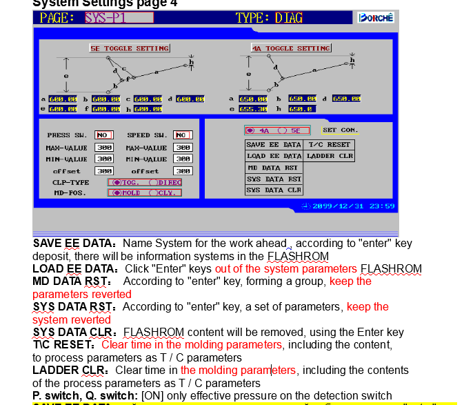

Во вложениях инструкция. Проверьте сходится ли и есть ли у вас сервис-файл формы с настройками.
Ток аккуратней с этими делами.

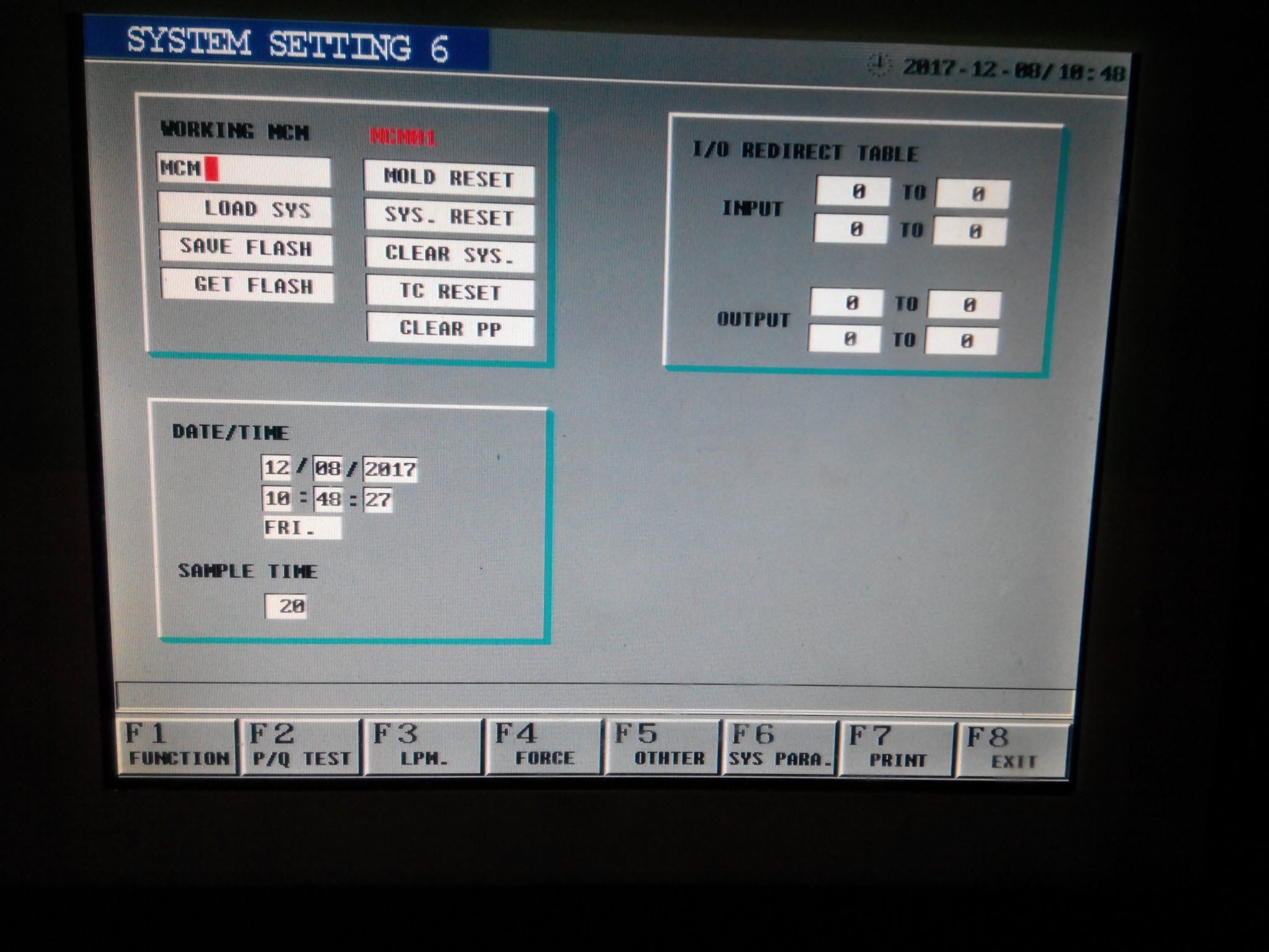

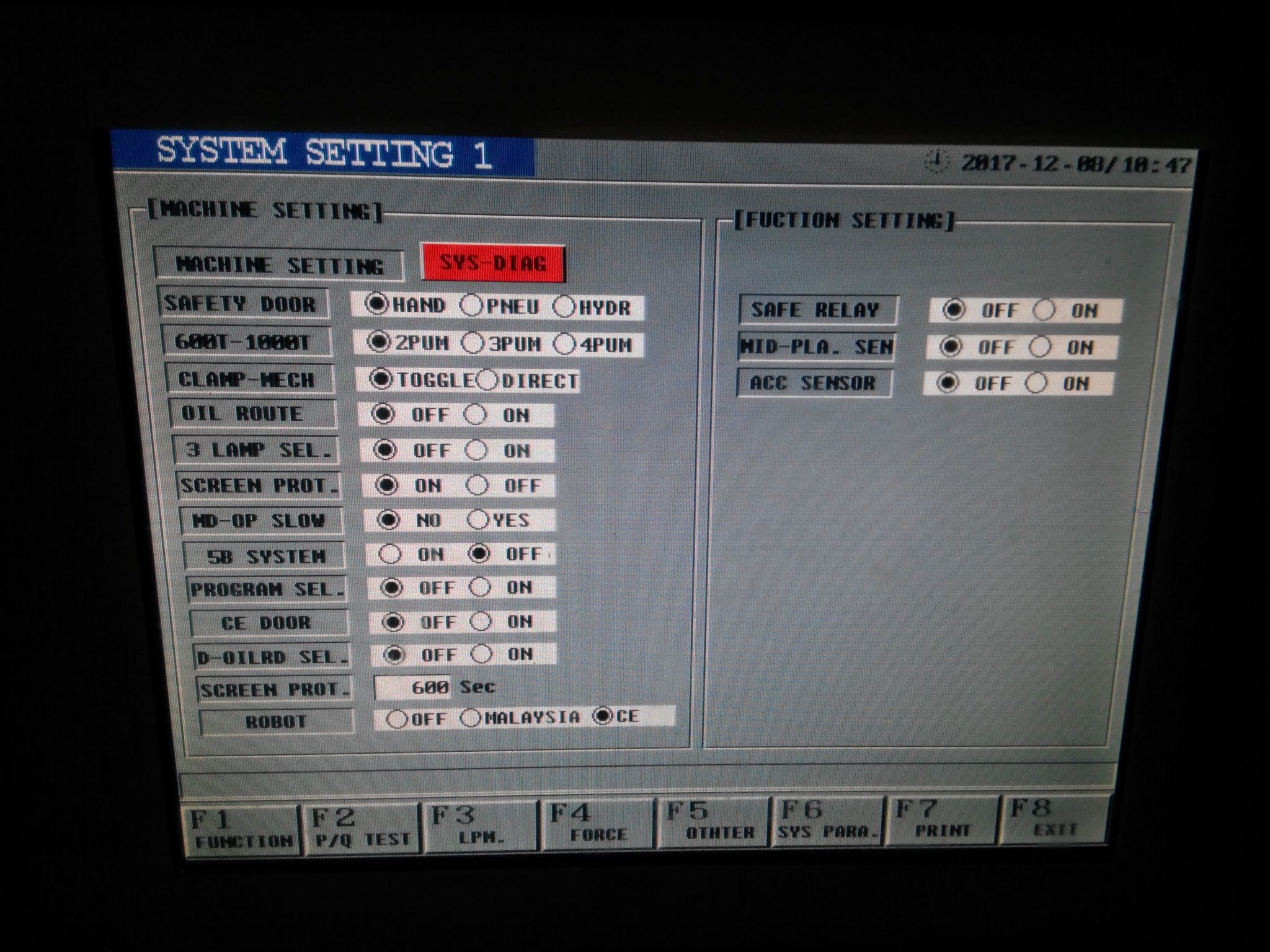

В System setting 6 есть функции Mold reset, SYS RESET, CLEAR.SYS, TC RESET, CLEAR PP. Что они делают? Боюсь их трогать, но нутром чувствую, что кто-то из них должен помочь

Потихоньку движемся (куда?). Но, калибровку побороли настройками. Нуль выставляется. Решили попробовать режим на прессформе. И тут - облом. При заданой позиции подвижной плиты (160) табло показывает, что факт - 140! Разница - 20. При изменении позиции ( пусть 130) табло опять показывает на 20 меньше. Толкатели при этом не хотят работать. Наверное потому, что не достигнута заданая позиция.Где дальше рыть? Наверное Мулланур прав - слетели линейки. А что делать далее?

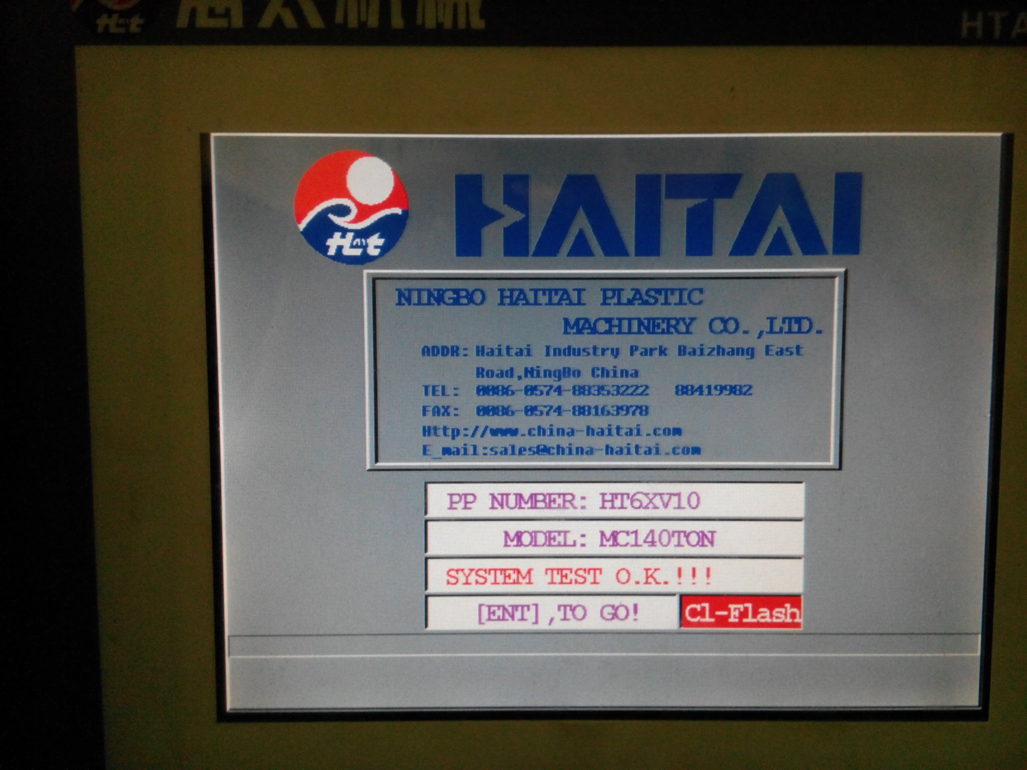

Имел длительную переписку с HAITAI -они вообще не поверили, что у нас стоит их машина. Потому что (как они написали) -заморских поставок не делали. Попросили прислать фото лейбы. Сфотографировали, прислали. Они были удивлены, но отписался менеджер. Прислали какие-то фото настроек, которые к нашей машине никакого отношения не имеют. Потом еще, еще... Их специалисты нам ничего не подсказали. Фирма, которая делала поставку и обслуживала - почила в Бозе. В инете я такую машину вообще не мог найти. Тему ту я прочитал, но ничего оттуда (кроме перезагрузки) использовать не могу, т.к. по устранении дефекта рекомендаций не нашел. Все равно - спасибо. Буду дальше бодаться. Проверил идею про несовпадении фактической позиции с показаниями на табло (различие в 20). Так вот..., если принудительно подвижную плиту отодвинуть на запрограммированую позицию (табло+20) - толкатели начинают работать. Вопрос - откуда берется разница 20? И как ее снивелировать?

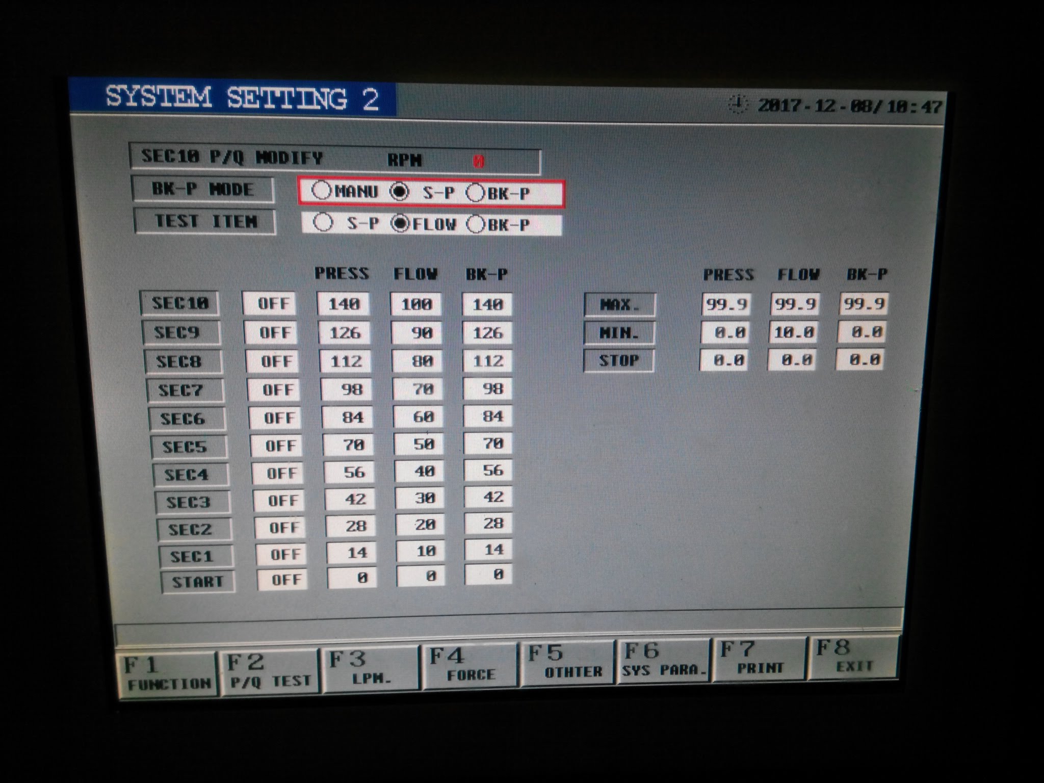

Учитывая, старые ваши наблюдения о том, что подвижная плита движется рывками, вполне могли слететь настройки для пропорциональников. И поэтому сейчас 20 мм. которые должна машина отрабатывать "плавно тормозя" тупо стопорятся из-за неправильных настроек. Попробуйте в настройках на открытие во всех позициях поставить по 10% (от макс. естественно) скорости перемещения и процентов по 70-80 давления гидросистемы (или что там)Volonter писал(а): 19 дек 2017, 16:17 Да нету сервиса!

Может быть я что-то не понял... Но при таких режимах плита вообще не хочет двигаться. При уровне настроек выше 50 (что по давлению, что по скорости даже одновременно) плита движется, но фактическая позиция по табло на 20 единиц меньше заданой.

При 10% скорости и 70% давления не хочет бегать? Оставьте давление в районе 70-80 и найдите при какой минимальной скорости плита начинает двигаться.Volonter писал(а): 19 дек 2017, 16:54 Может быть я что-то не понял... Но при таких режимах плита вообще не хочет двигаться. При уровне настроек выше 50 (что по давлению, что по скорости даже одновременно) плита движется, но фактическая позиция по табло на 20 единиц меньше заданой.

При давлении 60 и скорости 20 плита начинает двигаться, но не выходит на заданную позицию. Такая картина наблюдается при дискретном увеличении скорости на 20 единиц до 60. При этом при калибровке срабатывает концевик и калибровка заканчивается на 29,5. Завтра наберу статистику по комбинациям давления-скорости и отпишусь.

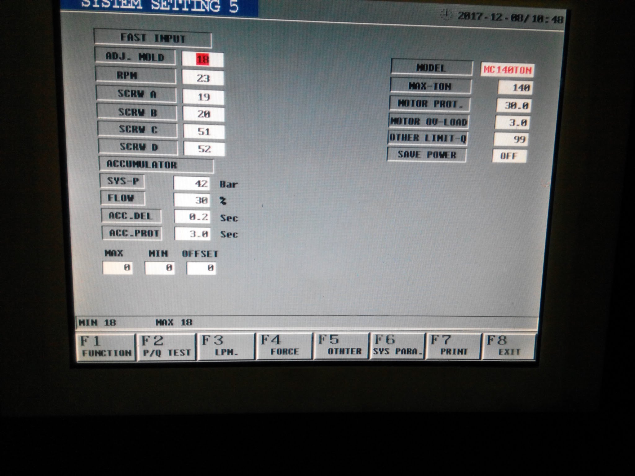

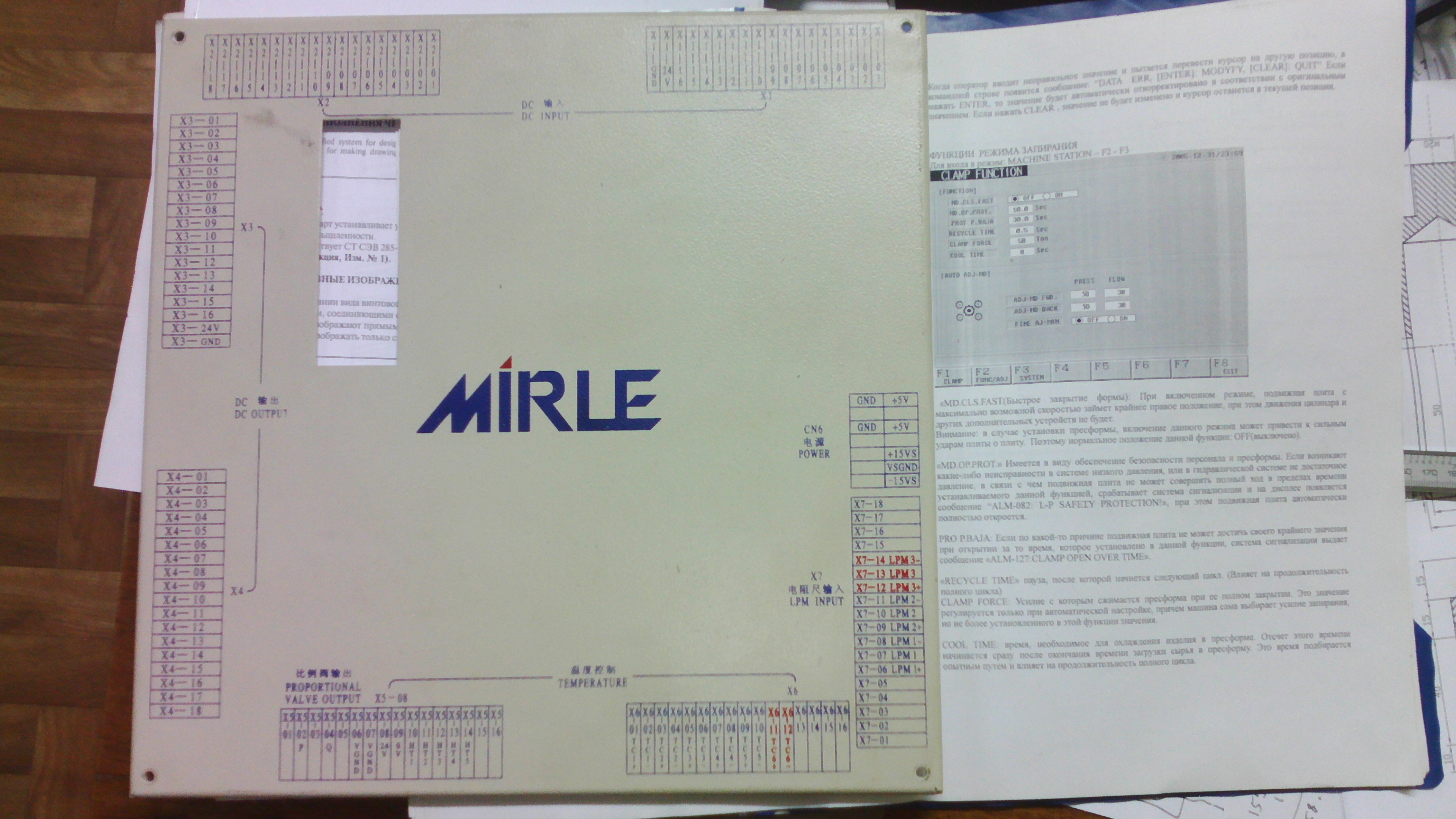

Спасибо, деда Боря. Но я уже и сомневаюсь на счет контроллера. На нем то написано, что 4700. Но вид панелей совсем не тот. И SENSE LEN та вообще отсутствует. Может это 3600? А может еще что-то...

И все же... Если мы задаем ему раскрыться на 175!!! То почему он останавливается на позиции 155 и считает, что раскрылся. Соответственно, пока не будет достигнута позиция 175 - команда на толкатели не пройдет.

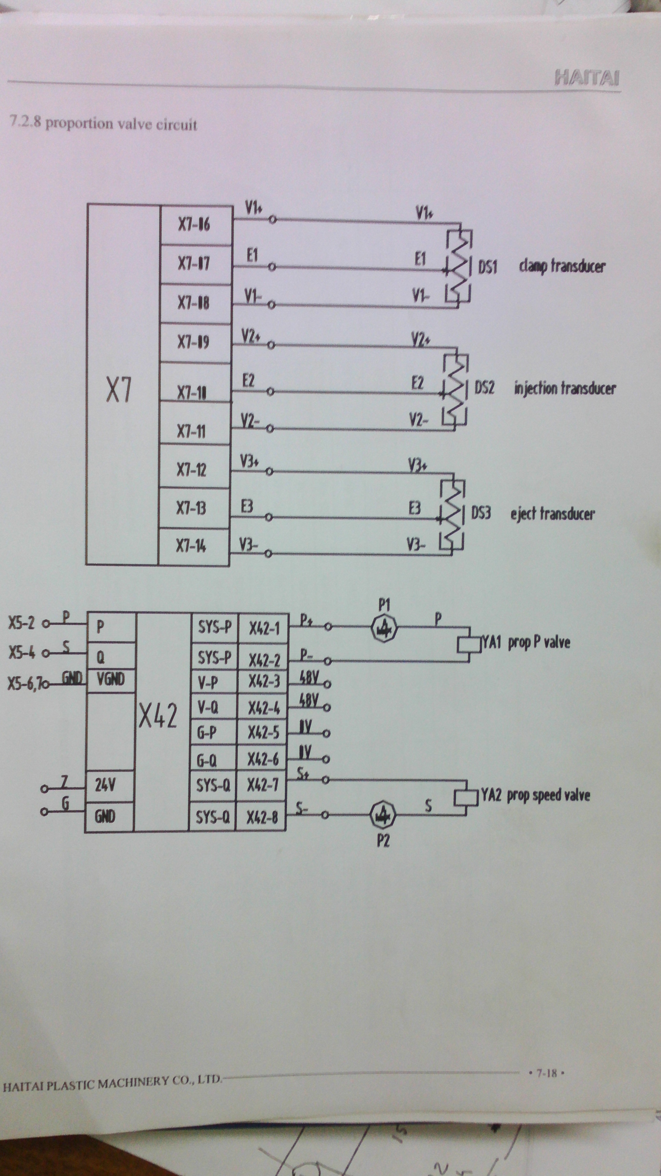

Sorry. Притупил.... Напряжение (опорное) на линейке раскрытия ПФ - 9,6 В. Разъем Х7 контроллера. LPM + - LPM-.

А в сомкнутом положении формы сколько истинное показывает? В наладке подъехать. Кстати, и калибровка должна быть в наладочном режиме.

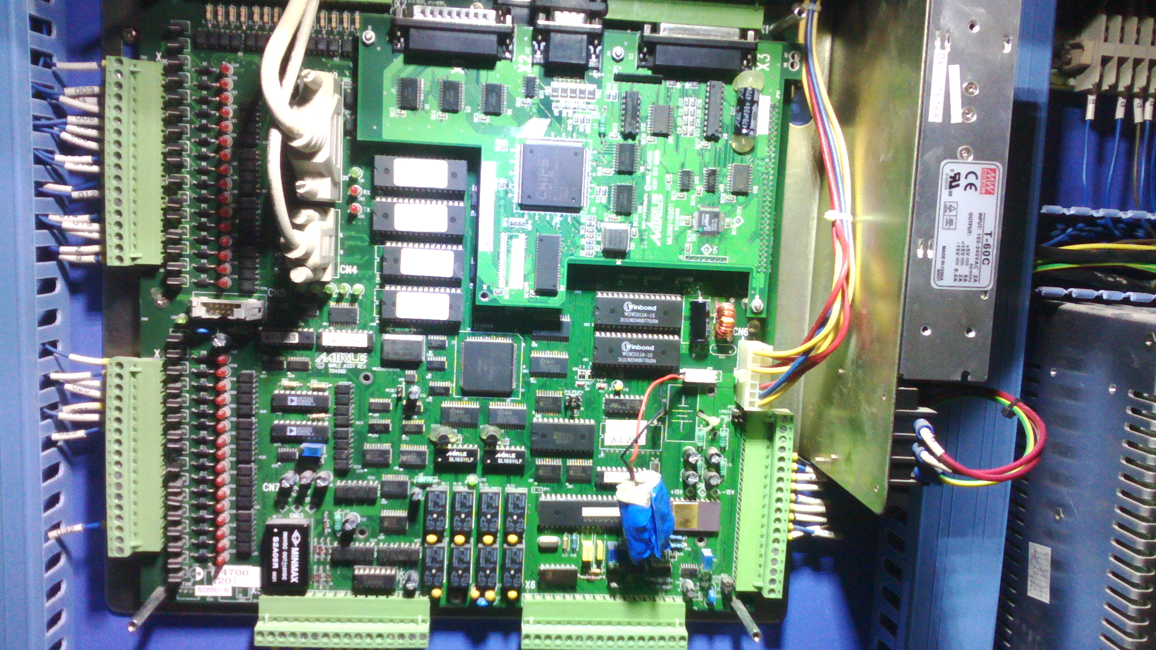

Фотографию платы сделайте.Volonter писал(а): 11 янв 2018, 18:31 Sorry. Притупил.... Напряжение (опорное) на линейке раскрытия ПФ - 9,6 В. Разъем Х7 контроллера. LPM + - LPM-.

Да я про это то догадался. Поставил значение 360 по даташиту на линейку.
