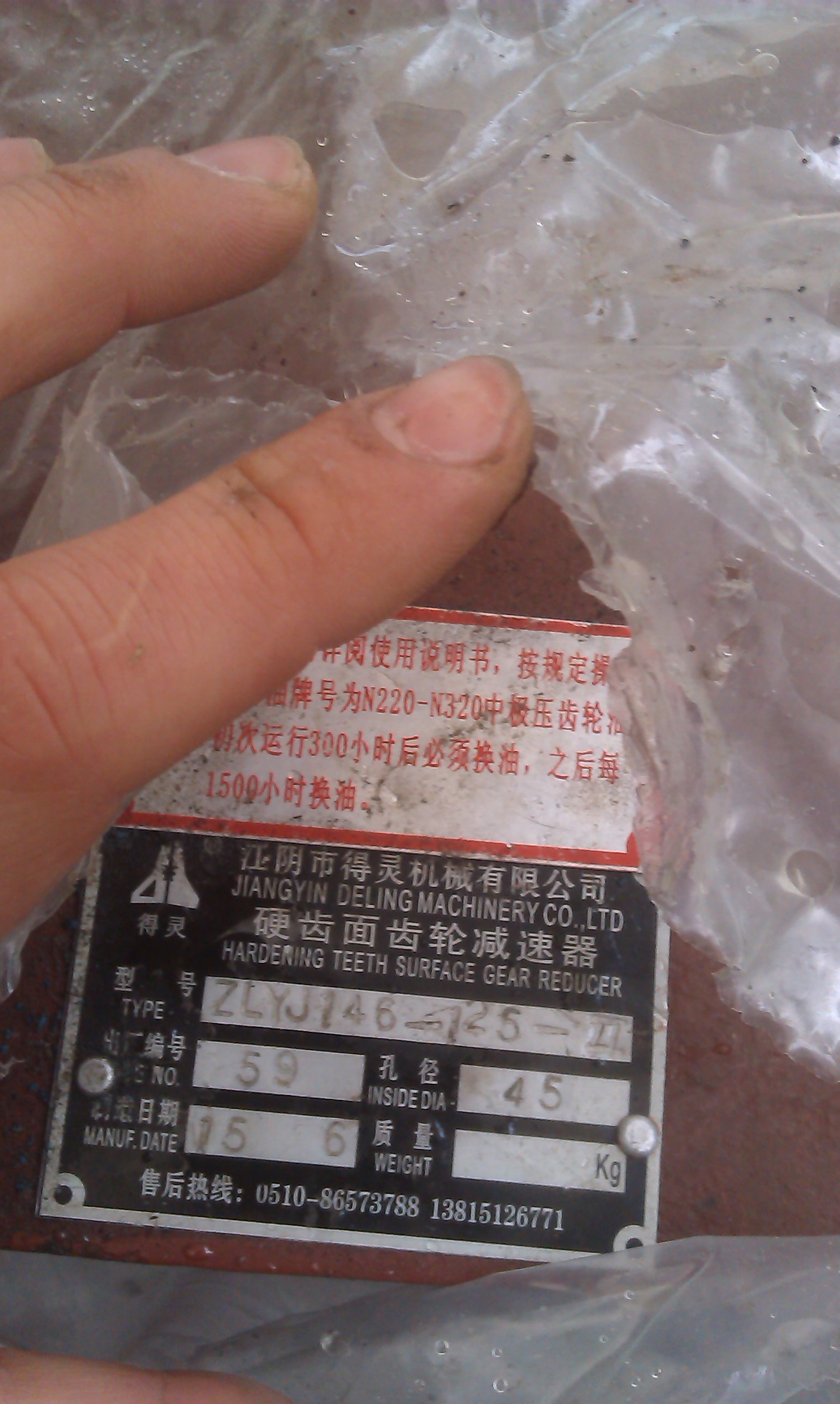

Купил китайский редуктор с 40 шнеком (так сказал продавец), длина гильзы 1600мм.
Подскажите, какой двигатель поставить для эффективной работы шнека?

Передаточное число редуктора? Фото шнека? Скорее всего 7 или 10 киловатт на 800 оборотов, но точнее можно сказать после ответов на вопросы.

Я правильно понимаю, что нужен 12кВт двигатель и на этот редуктор можно поставить 55 шнек?
Что значит: Входная мощность Норм(кВт30,8)
Входная мощность Высок. (кВт20,5)

#6 Сообщение ПластСтер » 27 окт 2017, 06:04
http://e-plastic.ru/forum/viewtopic.php?t=20607
http://elar.usfeu.ru/bitstream/12345678 ... 0YU.I..pdf
http://chem21.info/info/825523/
Ну и простит меня админ за ссылки. Знаете что главное у инженера? Это умение работать с литературой. А не хотите, тогда платите специалистам.
