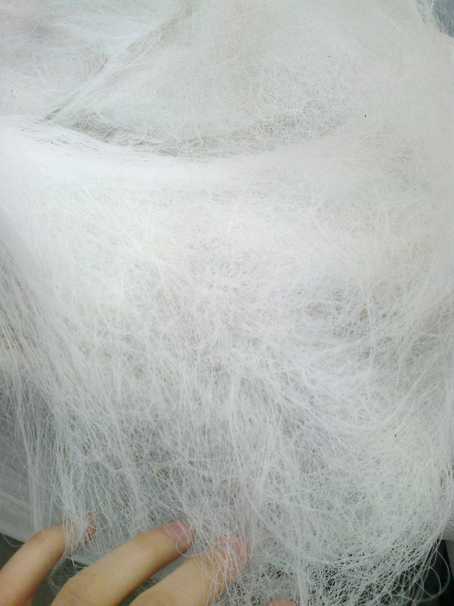

Здравствуйте, есть приличное количество (с постоянным пополнением) отходов от производства полиэфирной нити в виде лески и волокна. Подскажите пожалуйста можно ли переработать "во что нибудь годное" либо кому-нибудь продать?

Извините, но "приличное количество" - это сколько в весовом эквиваленте (кг, тонн) будет?

Сейчас есть 20-30 тонн

Всем спасибо за участие, отходы не с Химволокно, свои отходы, на сколько я знаю, они частично перерабатывают - делают композит на основе ПЭТФ, хотя куда он идет понятия не имею. Я, в свою очередь, с ПЭТФ не связан, занимаюсь литьем под давлением и немного переработкой, так сказать, для собственных нужд. Работаю в основном на ПП и ПНД, плюс немного ПВД/АБС/ПС. По-этому и интересуюсь, что с данным добром можно сделать, может работает кто на вторичном ПЭТФ, может знает куда продать. Исходное сырье с нашего ХВ, паспорт, если потребуется, могу выслать.
P/S Если есть идеи по-поводу композита или еще какого-нибудь направления, можем обсудить, компаундер есть, желание работать тоже.

Экономическая целесообразность его переработки в полимерное сырье с моей точки зрения не оправдана.
Думаю что в теории его можно использовать в качестве наполнителя для чего нибудь.

Поискал информацию в интернете - сделал следующие выводы: литье и композиты не для меня. Как я понял если просто пропустить материал через гранулятор - получу аморфный ПЭТ, цена на который ниже чем на флексу, если попробую посушить на кристаллизаторе - получу более качественный материал, но все равно по качеству он будет уступать отмытой флексе. Возможно ли после кристаллизации добавить материал к певичке при производстве технической нити или же еще нужна поликонденсация? Буду признателен за любой совет, так как девать материал некуда, и если получится вернуть его "в производство" с затратами 50-70% от стоимости певички, то это уже будет хороший результат.
Самый главный вопрос - удастся ли переработать материал на шнеке для ПП/ПЕ, кидать его туда сходу "страшновато", хотелось бы услышать компетентное мнение.
Ну и собственно, по-прежнему ищу кому продать в таком виде, все что нашел в интернете - покупка либо флексы либо бутылки.

Лучший способ переработки этого материала дала нам легенькая промышленность.
Вам необходимо открыть швейный цех, совместно с корейцами и начать пошив стеганых матрасов, одеял и подушек с наполненных таким волокном. Вес их будет несколько тяжелее чем классических но для рабочих думаю сгодится.

Как вариант, для волокна может и сработать, попробую выкинуть на форум по текстилю и швейке, но с леской то что делать? ЕЕ процентов 70 от общего количества.
Вариант переработки от китайских товарищей. Гранулятор на видео одношнековый.

Далее можно провести поликонденсацию в расплаве для исключения остатков масла и др. и повышения IV. И снова в производственный цикл.
Например на этом станке.http://www.ngr.at/fileadmin/user_upload ... act_DE.pdf
