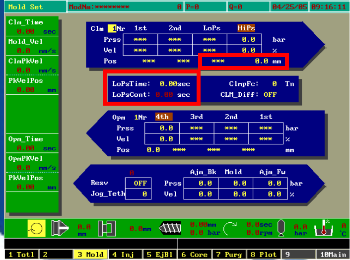

Здравствуйте, уважаемые участники форума, помогите решить проблему:
При смыкании пресс-формы срабатывает "ошибка защита пресс-формы", ошибка срабатывает даже без пресс-формы, при движении плиты до самой конечной точки, перед моментом когда должно произойти дожатие выскакивает данная ошибка.
Что мы проверили:
Проверили все концевики;
Была запасная плата с мозгами тпа на всякий случай поменяли;
была немного разболтана линейка - отрегулировали;
были проверены механические узлы смыкания на наличие посторонних предметов;
проверили клапаны отвечающие за смыкание.
проблему решить не удается, уважаемые участники форума может быть кто-то сможет что-то посоветовать или у кого есть опыт ремонта данных тпа может быть найдет время приехать к нам в гости, в город Люберцы (московская область)

В момент срабатывание какое значение положения?
Вообще желательно скиньте страницу настроек движения ПФ.
Просто 125 или AF-125?

Какое значение установлено

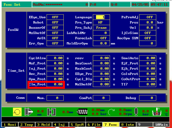

И проверьте настройки защиты самой
