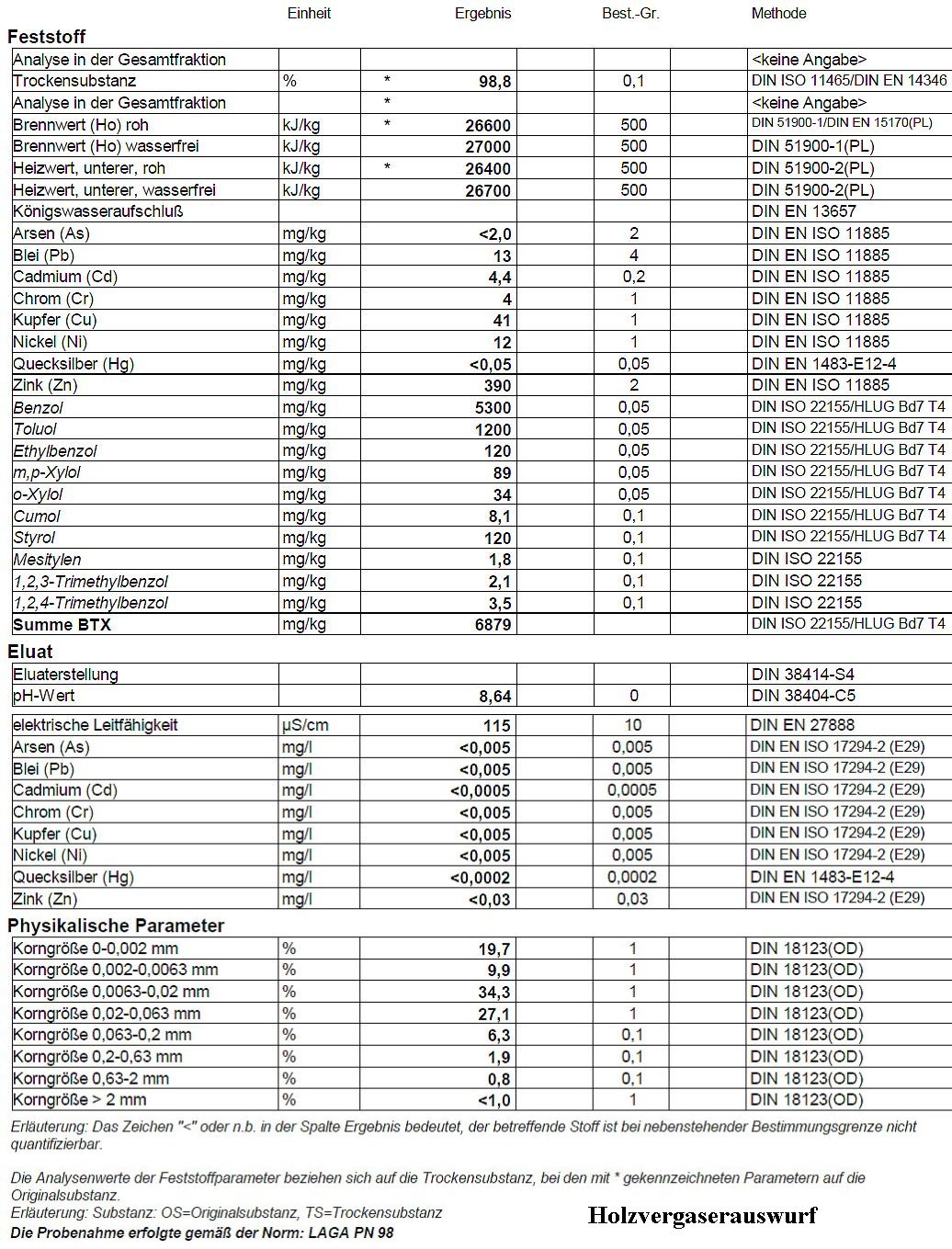

#5 Сообщение Владимир Р » 28 сен 2017, 18:20
Есть анализ нашего продукта на немецком. Проблема в том, что состав немного "гуляет" в зависимости от сырья.

#6 Сообщение cs-mb » 29 сен 2017, 10:44
Владимир Р писал(а): 28 сен 2017, 18:20 Есть анализ нашего продукта на немецком. Проблема в том, что состав немного "гуляет" в зависимости от сырья.
у вас органика и тяжёлые металлы зашкаливают.
нормально так ваши партнёры потравили любителей гриля

И еще раз хотелось бы подчеркнуть - это не "технический углерод", не вводите людей в заблуждение

#8 Сообщение Владимир Р » 29 сен 2017, 13:11
st_alexander писал(а): 29 сен 2017, 12:21 И еще раз хотелось бы подчеркнуть - это не "технический углерод", не вводите людей в заблуждение
Собственно говоря, я на этот форум и обратился для того, что бы вы мне сказали, что это такое.

#9 Сообщение Figaro » 29 сен 2017, 14:10
Владимир Р писал(а): 29 сен 2017, 13:11 ... что бы вы мне сказали, что это такое.
Токсичные отходы.
