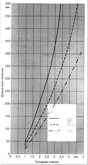

Попробуйте https://www.nknh.ru/upload/iblock/ba9/1365s.pdf , повысьте температуры по зонам и формы, проверьте выпора.

Еще один важный вопрос. Толщину стенок ведра промеряли? Перекос есть? Есть возможность сделать фото изделия с недоливом?ВадимГречишников писал(а): 13 сен 2017, 20:20 Я уже писал выше что и давление увеличивали и уменьшали и время впрыска увеличивали и уменьшали.

Для тонкостенки время заполнения 2.8 это очень много.

Подбор материала может помочь, хотя по экономике может и не пройти, на рисунке разные по параметрам материалы, при одинаковом давлении впрыска и одинаковой температуре, просто для наглядности.
