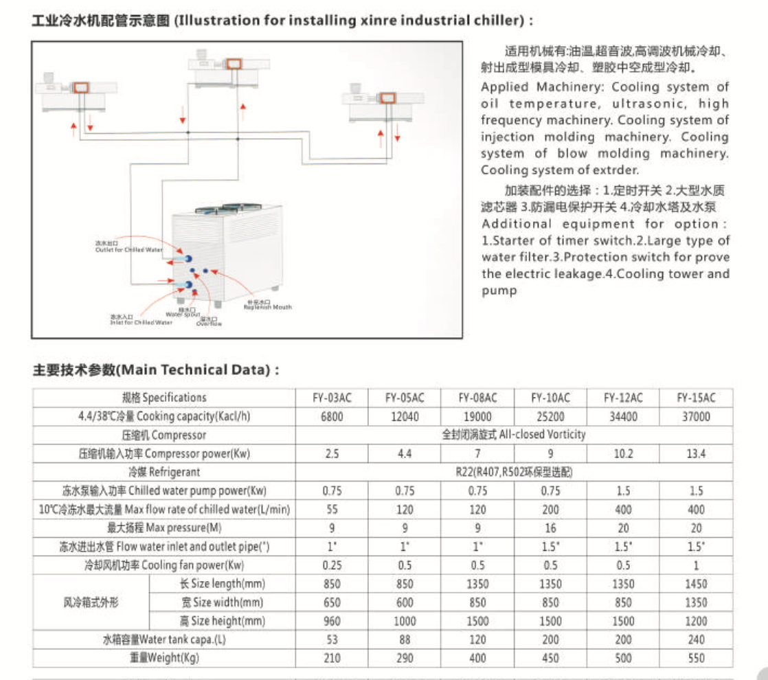

Добрый день.
Мы в этой отрасли новички. Хотим запустить линию по производству детали из пластика.
Заказали оборудование, заказали пресс форму. Не можем определиться с выбором чиллера. На фотографии если 2 варианта с 2-мя разными видами подключениями термопластавтоматов. Хотелось бы от специалиста получить консультацию по выбору данного аппарата. Спасибо.
Само оборудование и чиллеры во вложении.

Графические рисунки отличаются, но фактически и по представленной таблице тройники будете делать сами. Присоединительные размеры труб подачи и обратки одни (fiow water inlet and outlent pipe) один дюйм, что скорое говорит что встроенной гребенки нет.

Добрый день!
Сугубо мое мнение - вариант №2 с индексом AC, т.е. с воздушным охлаждением.
С ним меньше заморочек по обслуживанию, а в холодное время еще и дополнительное отопление за счет подачи теплого воздуха.
