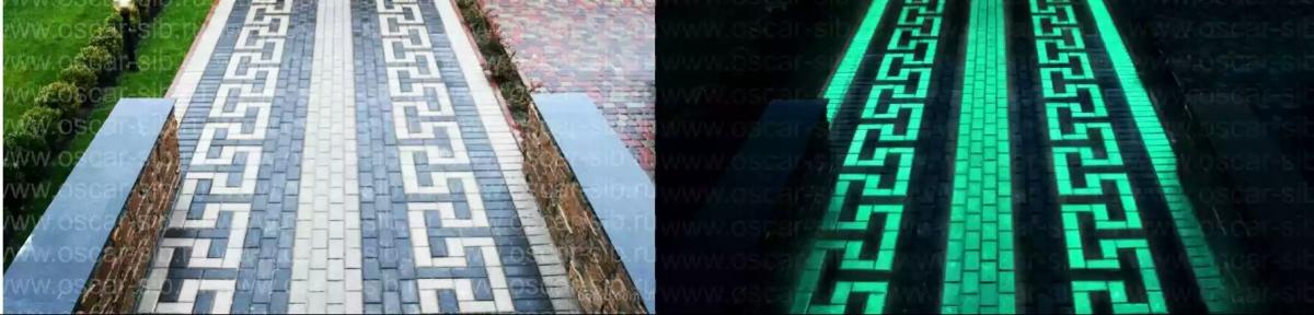

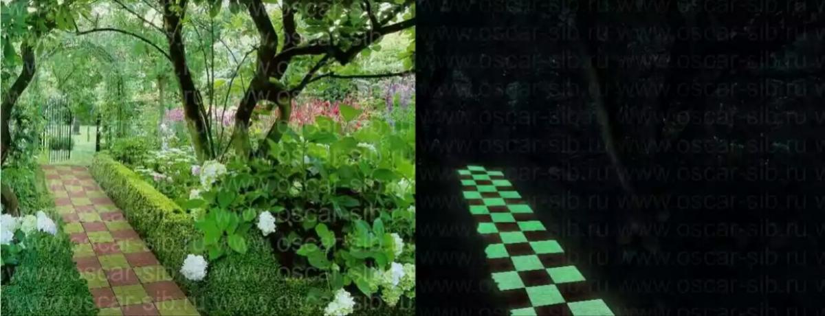

Каким может быть состав полимера, который в течении дня способен накапливать солнечную энергию, а в тёмное время суток её отдавать в виде свечения (как фосфор, но это не фосфор). Данная технология используется при производстве тротуарной плитки без применения песка и цемента. Фото подобной продукции прикрепляются, что бы было примерно понятно про что имею ввиду.
Заранее спасибо, разбирающихся людей прошу откликнуться.

Скорее всего обычные фосфоресцирующие пигменты. Типа такого http://www.atd.ru/ATD_press/Tamponny%20 ... AM9261.pdf

Уважаемый Diopter прав, флоурисцирующих полимеров нет, а вот пигменты - есть.

То есть это фосфоресцентный люминофор, входящий в состав полимерной композиции в виде наполнителя или пигмента? Получается искать нужно пигмент на основе сульфида цинка с различными незначительными добавками переходных металлов.

в промышленных масштабах подобные полимеры не производятся.
суперконцентраты фосфоресцирующих красителей есть, и цена не такая уж и заоблачная. если не ошибаюсь, то цена около 30 евро/кг

Alexandr1989 писал(а): 30 евро/кг - цена не заоблачная, но все равно впечетляет...
ничего страшного. эта цена не самая высокая, с какой встречался.
а вот в данном случае, имеет смысл вложиться в многокомпонентное литье.
работает на свечение лишь поверхностный слой, а дальше излучение не проникает.
А если плитка односторонняя, то на нижнюю и боковые стороны не требуется нанесение, что приводит к большей экономии.
