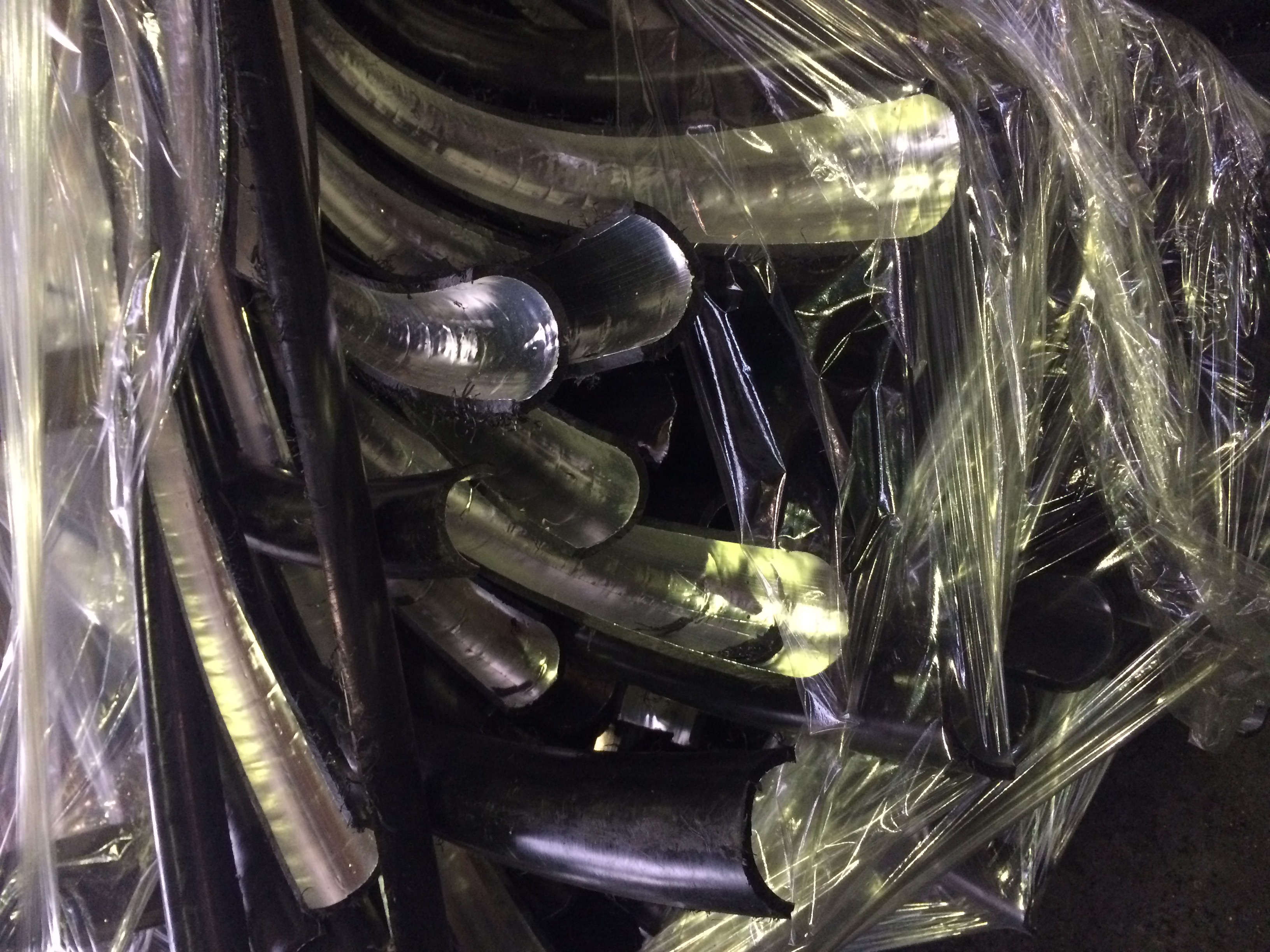

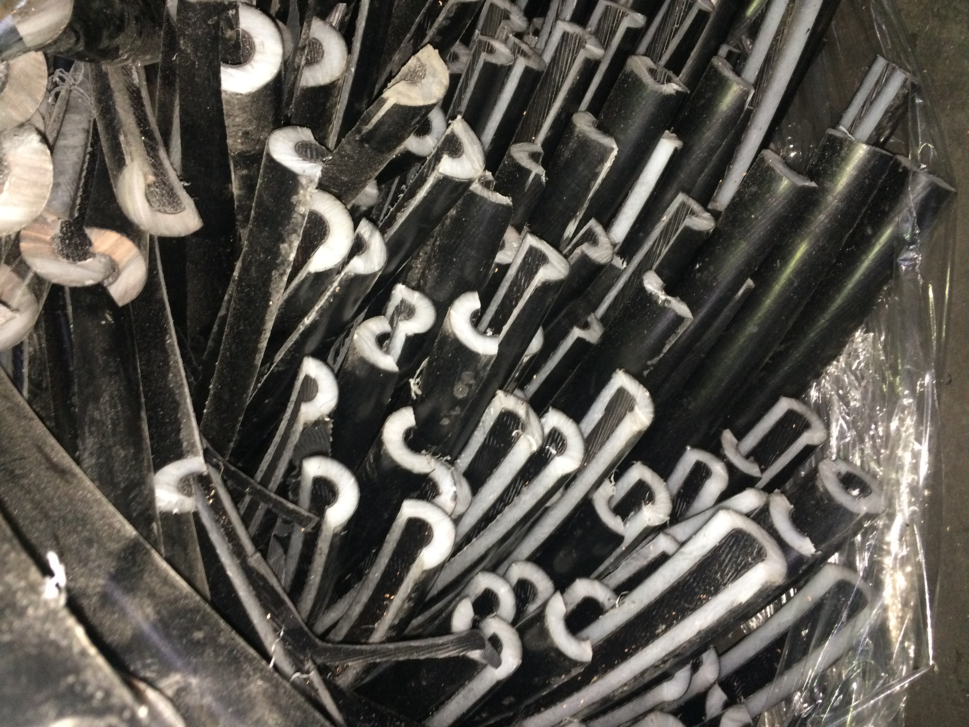

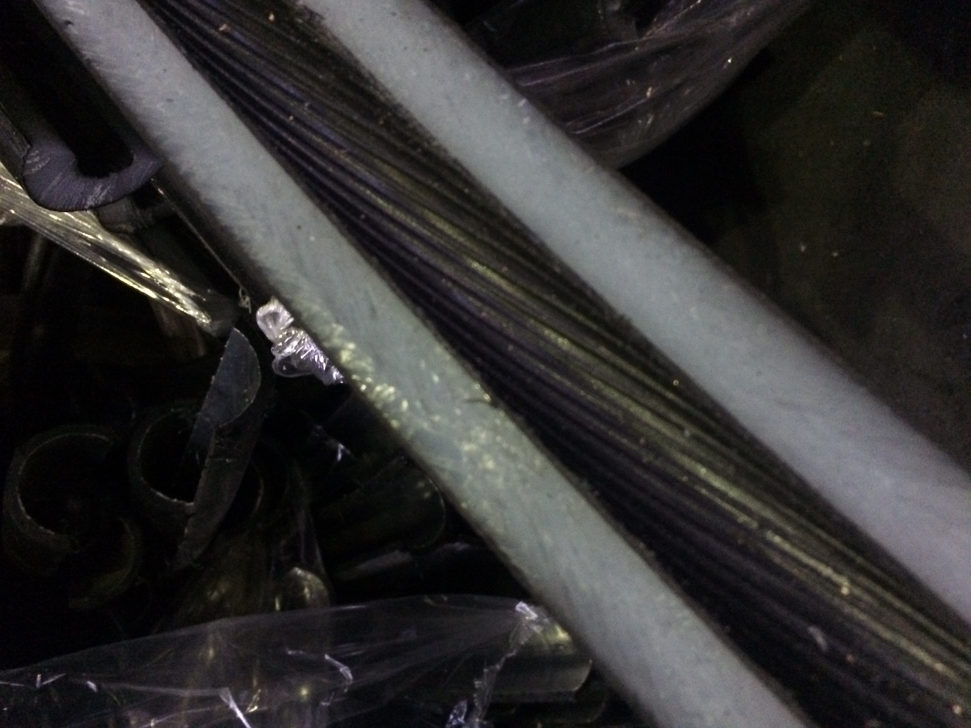

Уважаемые форумчане! Подскажите куда можно пристроить изоляцию от кабеля, сшитый полиэтилен???

Экономически обоснованных методов переработки таких отходов нет.Polimernyyy писал(а):Уважаемые форумчане! Подскажите куда можно пристроить изоляцию от кабеля, сшитый полиэтилен???IMG_7061.JPGIMG_7062.JPGIMG_7060.JPG
1. Дробить и использовать как наполнитель. Сомнительно изза цены и качества продукта.
2. Сжечь. Нужны специальные котлы, т.к. Полимер хоть и сшитый, но потечет. В сравнении с дровами или углем тоже сомнительная затея.
