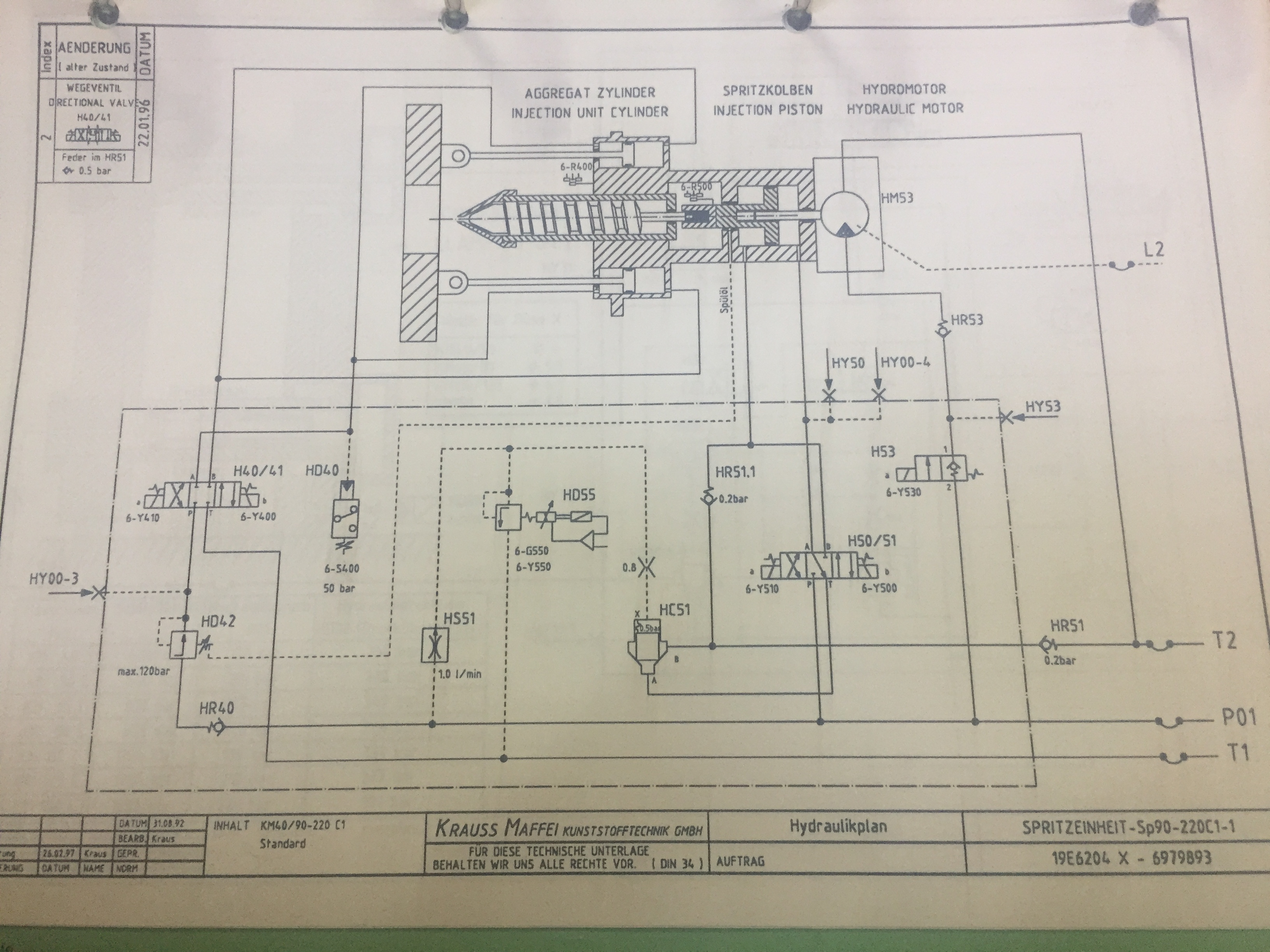

Krauss Maffei km 40 sp1 90 pomagite pozhalusta,
#1 Сообщение Ando » 01 июл 2017, 01:12
Forma ne otkrivaetca, v naladkax vsyo ok, problema naverna v klapanax, u menya est vse gidrovlicheskie i elektricheskie sxemi.

Уважаемый Андо! Можете выложить сканы схем и по возможности снять видео с вашей проблемой.

Vot gidravlicheskie sxemi, esli xotite zavtra elektricheskie tozhe skinu, kogda pitayus otkrit formu v monumetre pokazivayet 220 bar, nasos davlenie dayot, naverno kakoy to klapan ne rabotaet ili naprezheni na nevo ne idyoy

Если большое давление в точке HY10, тогда нужно обратить внимание на пропорциональный распределитель H10/11 (7-Y010). Он не сбрасывает давление.

Kogda pitayus otkrit formu na tochku HY10 davlenie 0, a na zakrivanie davlenie 200 - 205 bar, bolshoe davlenie est tolko na tochku HY30 dazhe tokga kogda nasos viklyuchen

Странно по циклограмме Y310 должен сбросить давление на этом участке.

Kogda ya snyal HC31.1 dovleniye tap podal i forma otkrilos, potom tozhe samoe. Naverno H31 (Y310) ne rabotaet

Ando писал(а):Kogda ya snyal HC31.1 dovleniye tap podal i forma otkrilos, potom tozhe samoe. Naverno H31 (Y310) ne rabotaet
Проверили дросселя (отверстия) диметром 0.6, 0.9, 1, 1.2 мм, чистые?
Сигнал на Y310 приходит?
обычно при износе такой блок начинает пропускать, а у Вас держит что означает дросселя забиты.

Vse gnyozdi proverili vse oni chisti, po diagnostike vidno chto na moment otkrivaniye na 7-Y310 idyot signal, ostayotca predpolozhit H31 ne rabotaet
