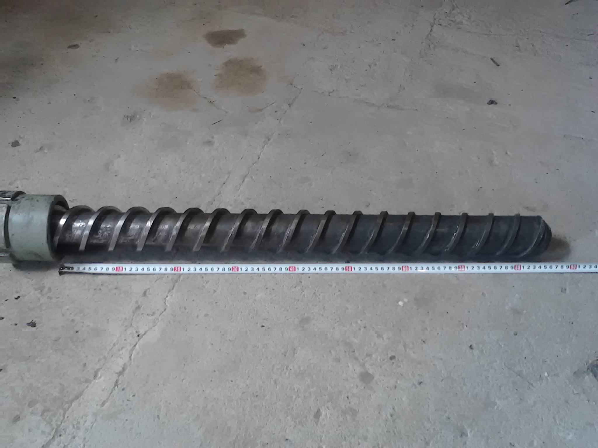

Здравствуйте. Я приобрел шнек самодельный , хочу переработать полистироль, диаметр шнека 80мм длина 850мм . Купил нагревательные элементы 800 ват, три зоны нагрева но как не установил по длине шнека все время сырье засоряется между первой и второй зоной. Просто липнет . прошу помогите запустить, как и в каких расстояниях установить нагреватели, сколько штук поставить, какие температуры дать. Одним словом новичок в этом деле и хотел бы знать секреты и тонкости. Заранее спасибо.

Судя по фото шнек к выхлопу сильно изношен, со стороны загрузки рёбра более-менее, они зазватывают дробь, а дальше гнать нечем, все рёбра сточены, вот и забивается эта зона, это если по простому.

ДД! не хочется вас расстраивать, но запустить будет сложно.
Если длина шнека 850 а диаметр 80 то отношение L/D = 10:1. Очень короткий шнек, а нужно что-нибудь 28-30.
Зона под воронкой должна иметь водяной охлаждение.
На счёт износа витков - не согласен, так и должно быть, высота витка от загрузки к выходу при постоянном шаге должна уменьшаться, уменьшается объём витка и масса лучше расплавляется.

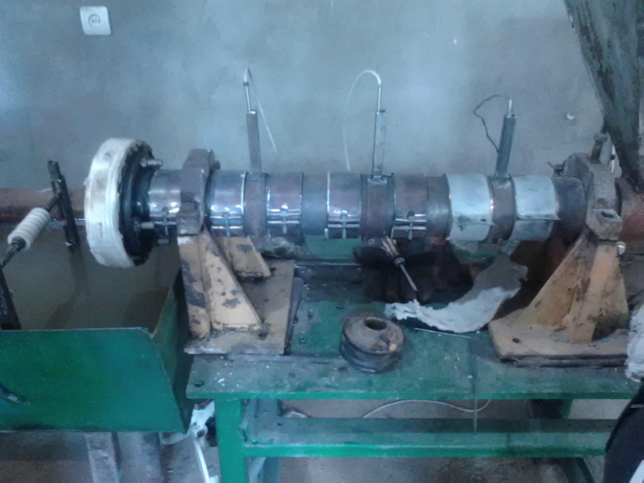

Сколько нагревателей? На фото представлены все имеющиеся? Тогда мало! В идеале, нужно, чтобы зазоров между ними не было на всем протяжении мат. цилиндра. А таая огромная пустота в зоне загрузки вообще недопустима. А какой, кстати, толщины стенка этого самого цилиндра? Может быть, просто не прогревается?
Чем регулируется частота вращения шнека? Какова она?

Шнек был изношен, зазор был 2,5 мм, сделал наплавку расточил, теперь зазор где то 2 десятка. и забыл сказать там два винта Никак не могу загрузить чертеж, данные таковы ширина гребня витка 9мм, шаг винтовой нарезки 46мм, глубина канала в начале 11мм , на 25 сантиметрах глубина 9мм на 45см глубина 8мм на 70см глубина 5мм в самом конце 4мм, Толщина стенки цилиндра 8мм. На филере 7 отверстий диаметром 6мм

А как вы сбавили обороты, если они не регулируются? Судя по фото, нагревателей на зону загрузки добавить ОБЯЗАТЕЛЬНО! Температура падает потому, что при поступлении нового материала происходит отбор на расплав. Вот ее и начинает не хватать. По сравнению с температурой, обороты вторичны.

Обороты снизил поменяв шкив . НА СЧЕТ НАГРЕВАТЕЛЕЙ< это старая фотка, сейчас стоят данным вариантом и все ровно не работает

Нагреватели китайского производства , написано 800 ватт, сегодня измерил ток показал на 550 ватт. Достал миканит такой же какой внутри этих нагревателей, хочу обмотать шнек и прямо поверх обмотать спираль сечением 06, как раз будет 800 ватт, как смотрите на этот вариант?! Еще хочу спросить, надо ли оставить зазор между зонами нагревателей и на сколько дальше от бункера загрузки поставить нагреватель первой зоны?

Тех нагревателей, что на фото, вполне достаточно. Рукоблудием можете не заниматься. 500 Вт тоже хватит. Какова толщина стены цилиндра и что управляет нагревом? Возможно, неадекватно работают термопары на зонах?

Тогда вам нужно температуру переработки поднимать. Судя по фото, там расплав не происходит. Может быть, в электросети не хватает напруги? Поэтому и падение большое, и набор медленный?
По опыту - нагреватели в 500 ватт справляются с полиамидом (а это куда бОльшие температуры!) при толщине стенки цилиндра в 20-30 мм.

И еще, или фотография шнека не очень или у Вас поверхность шнека не отполирована. В экструдерах поверхность шнека должна быть идеальная. Материал не должен цепляться за шнек и вращаться вместе с ним, он должен скользить по шнеку, который проталкивает его витками вперед.
Зазор между витками шнека и цилиндром у Вас какой?

На счет шнека правильно заметили, не полирован. Зазор был большой, 2,5 мм, сделал наплавку расточил, сейчас где то два десятка, 0,1мм с каждой стороны, ну плюс минус малость. Еще хотел знать, как чисто надо мыть сырье, чтоб легче переработать, какие виды грязи больше мешает, масло (канистры и подобные тары), мыло( скажем тюбики от шампуней) пыль?

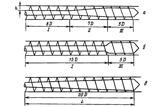

На счет шнека, в одной книге читал , как рассчитать параметры шнека на конкретный материал, и вышло так, что мой шнек предназначен для ПВХ.
а- шнек общего назначения с тремя (/, //, III) геометрическими зонами; б- шнек для переработки высококристаллических полимеров (в- шнек для экструзии ПВХ. Одним словом я начал расточку от варианта в) в вариант а), Переделываю. Как закончу выложу фото. Как думаете , вариантом а) не легче будет переработать полистирол?

danboh писал(а):Думаю что проблема там скорее всего в зазоре между шнеком и цилиндром, в температурах по зонам и частотой вращения шнека; геометрия шнека сильно Вам не поможет...кроме (как написал коллега выше) отношения L/D; если бы наоборот у вас не получалось ПВХ перерабатывать на шнеке Б) тогда да, а так объемные переходы на шнеке можно нивелировать температурами по зонам......
Нагреватели расставлял по всякому по зонам, то ближе то дальше то повышал температуры то снижал, как бы не пробовал, полистирол всегда засорялся , полипропилен идет нормально думаю и полиэтилен пойдет, но в данный момент нужен полистирол.
danboh
Сообщения: 131
Зарегистрирован: 24 май 2017, 10:50
Страна, Регион, Область: Земля
Город: Город свободных мастеров
Благодарил (а): 52 раза
Поблагодарили: 12 раз
Re: Проблема с переработкой полистирола
#30 Сообщение danboh » 21 июн 2017, 15:41
EDI FOX писал(а): Нагреватели расставлял по всякому по зонам, то ближе то дальше то повышал температуры то снижал, как бы не пробовал, полистирол всегда засорялся , полипропилен идет нормально думаю и полиэтилен пойдет, но в данный момент нужен полистирол.
Как писали выше, по внешнему виду, полистирол у Вас не плавился.........от этого нужно и плясать. Как переделаете шнек (если уже начали), то если все будет так же, то попробуйте уменьшать частоту вращения шнека, по идее если не хватает температуры на такой скорости, то более медленно должно получиться. А какие значения температур по зонам начиная с бункера вы выставляли на ПЭ, ПП и ПС?
