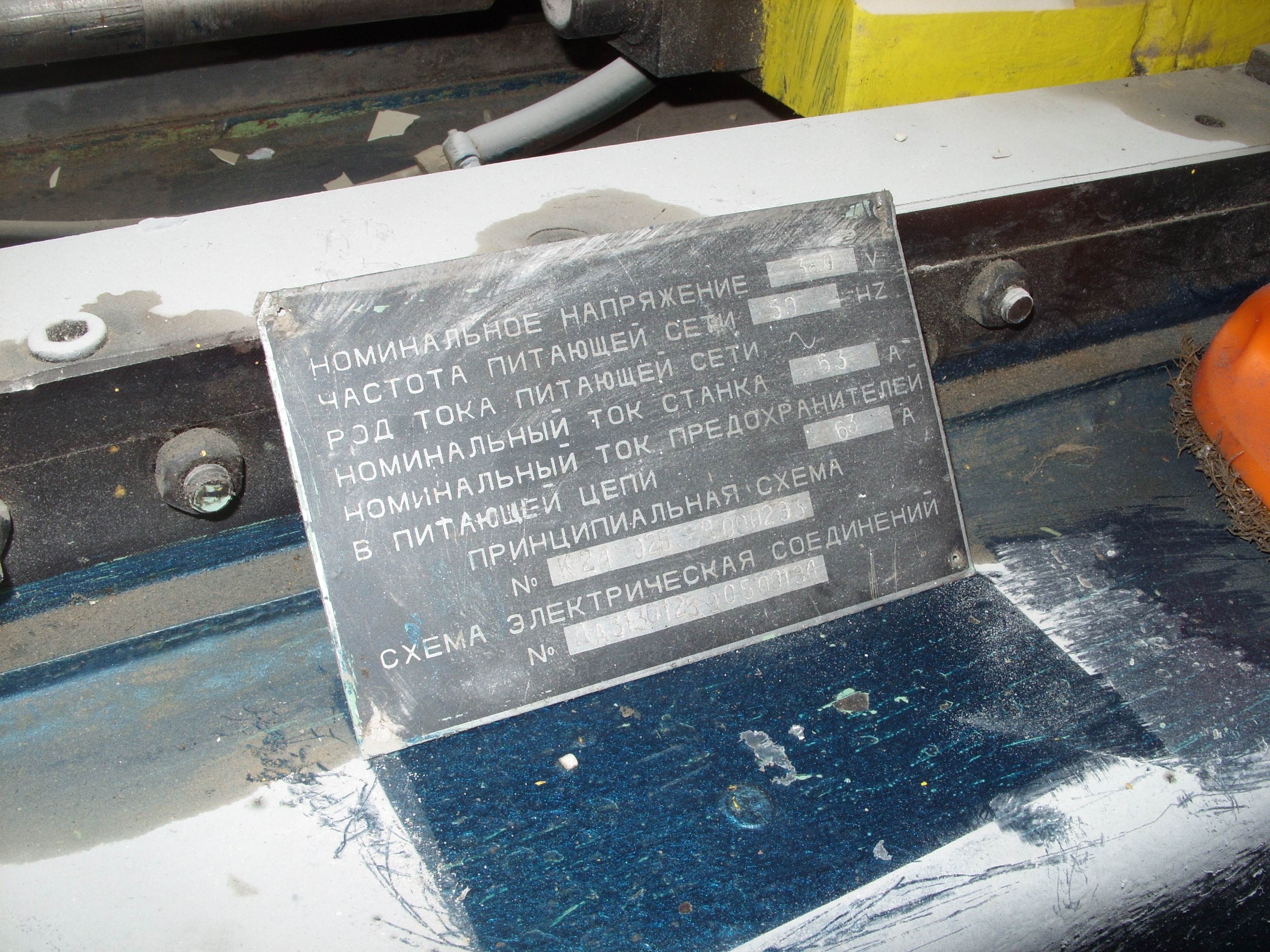

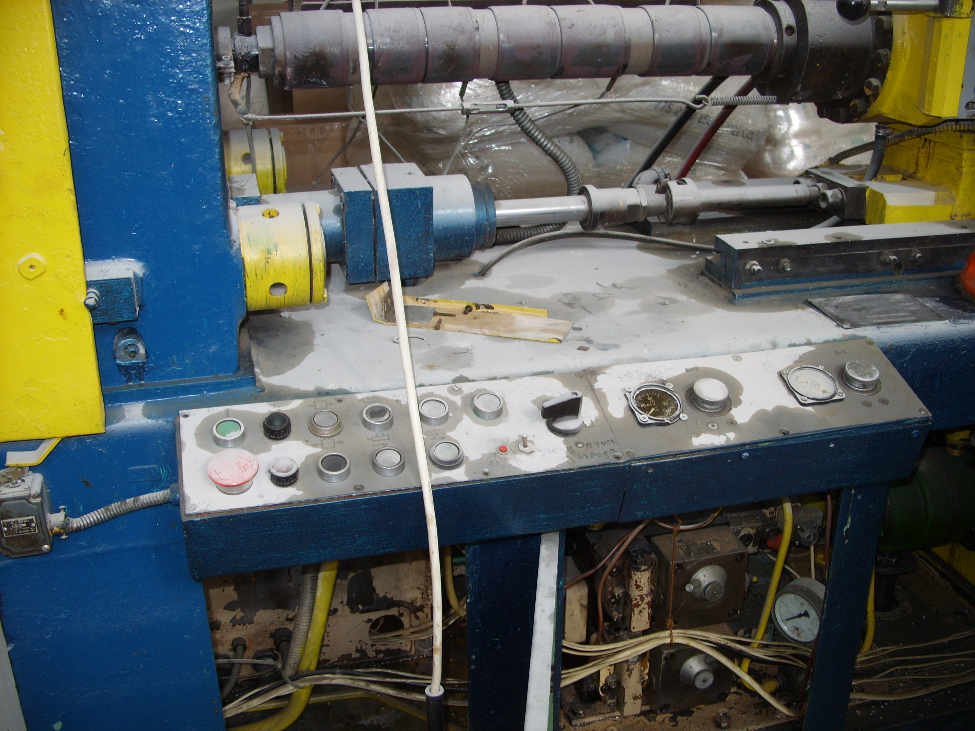

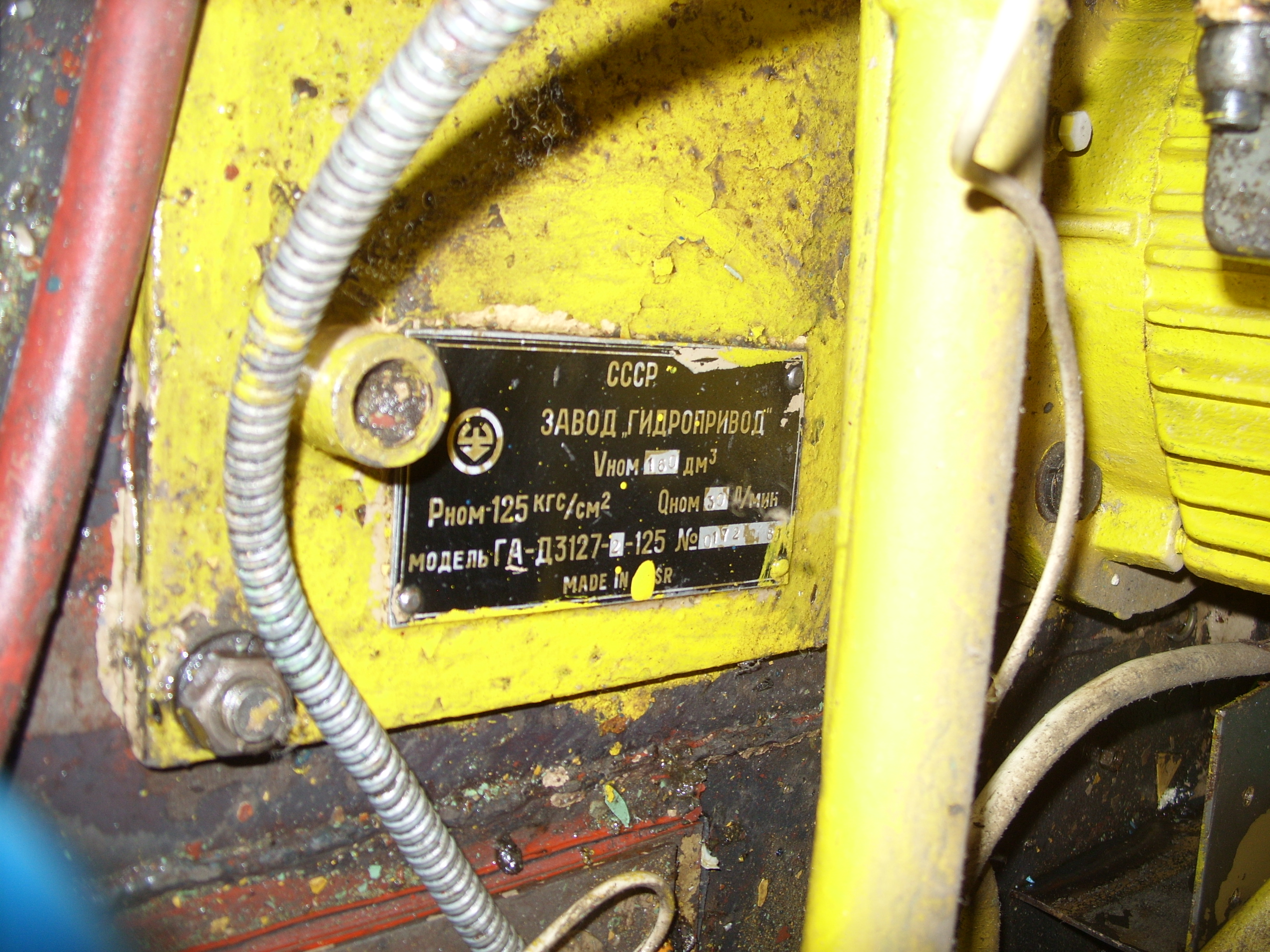

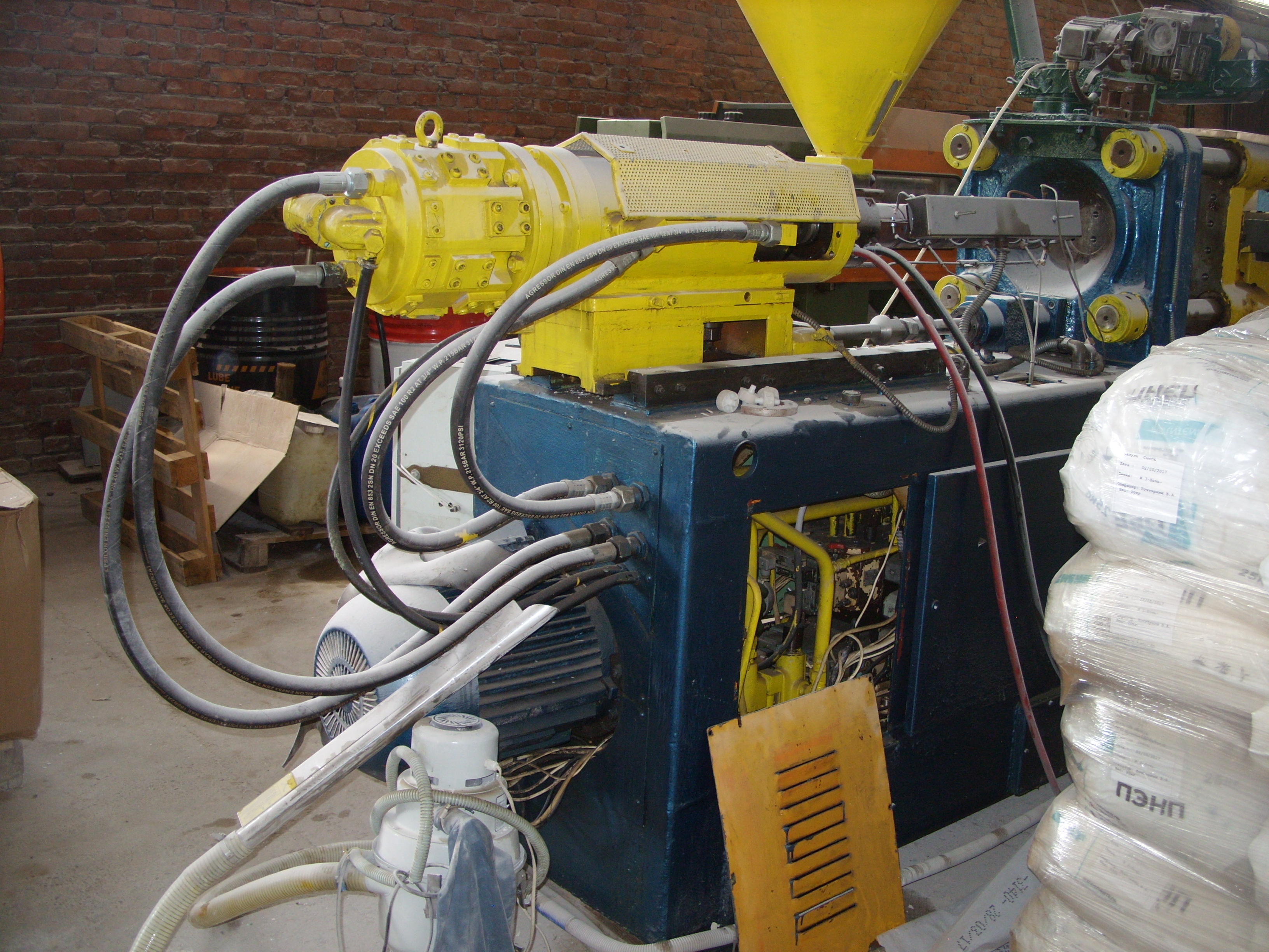

Всем доброго времени суток,
Очередная машина под восстановление, документации никакой нет. На гиробаке ГА-Д3127 в электрошкафу шильдик ДА3130. Несколько фото самой машины может кто признает. Мне предлагают документацию куйбышев... Два гидробака на станке и два электродвигателя.

Напоминает ДБ3328. Только узел впрыска "Одесса"

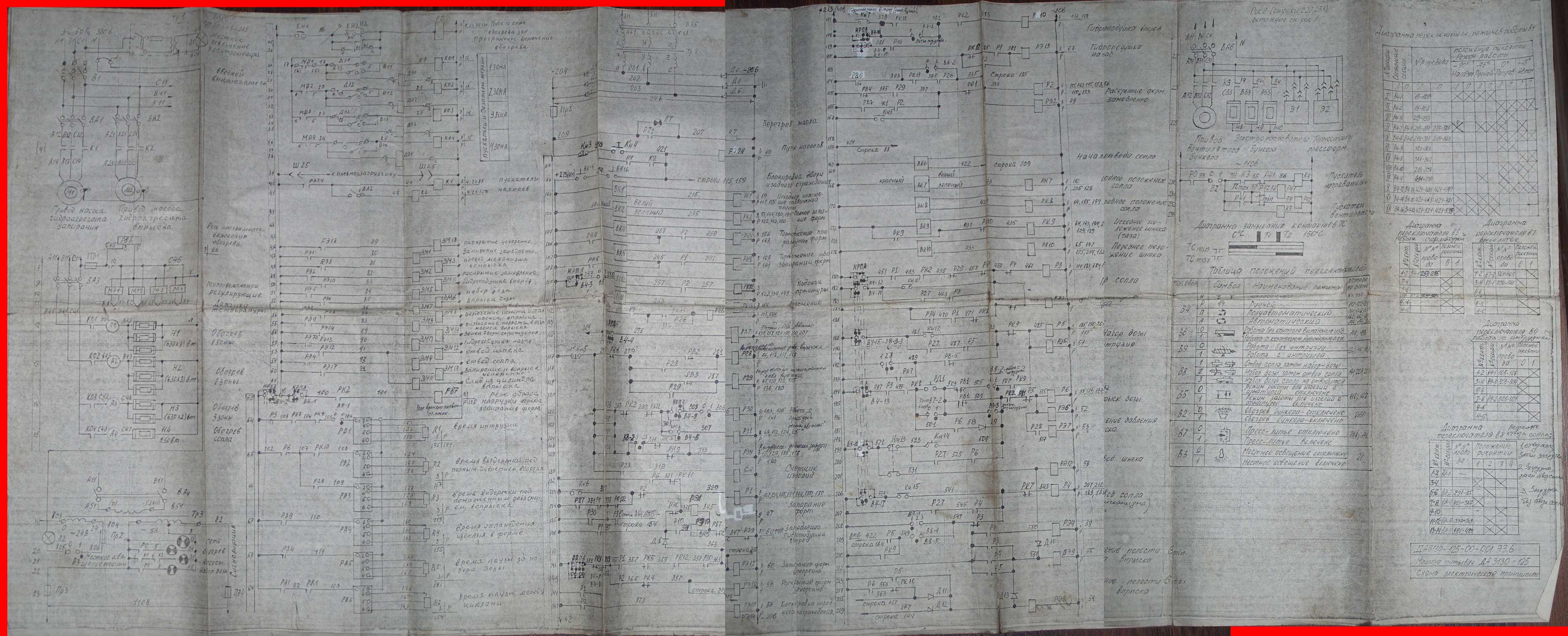

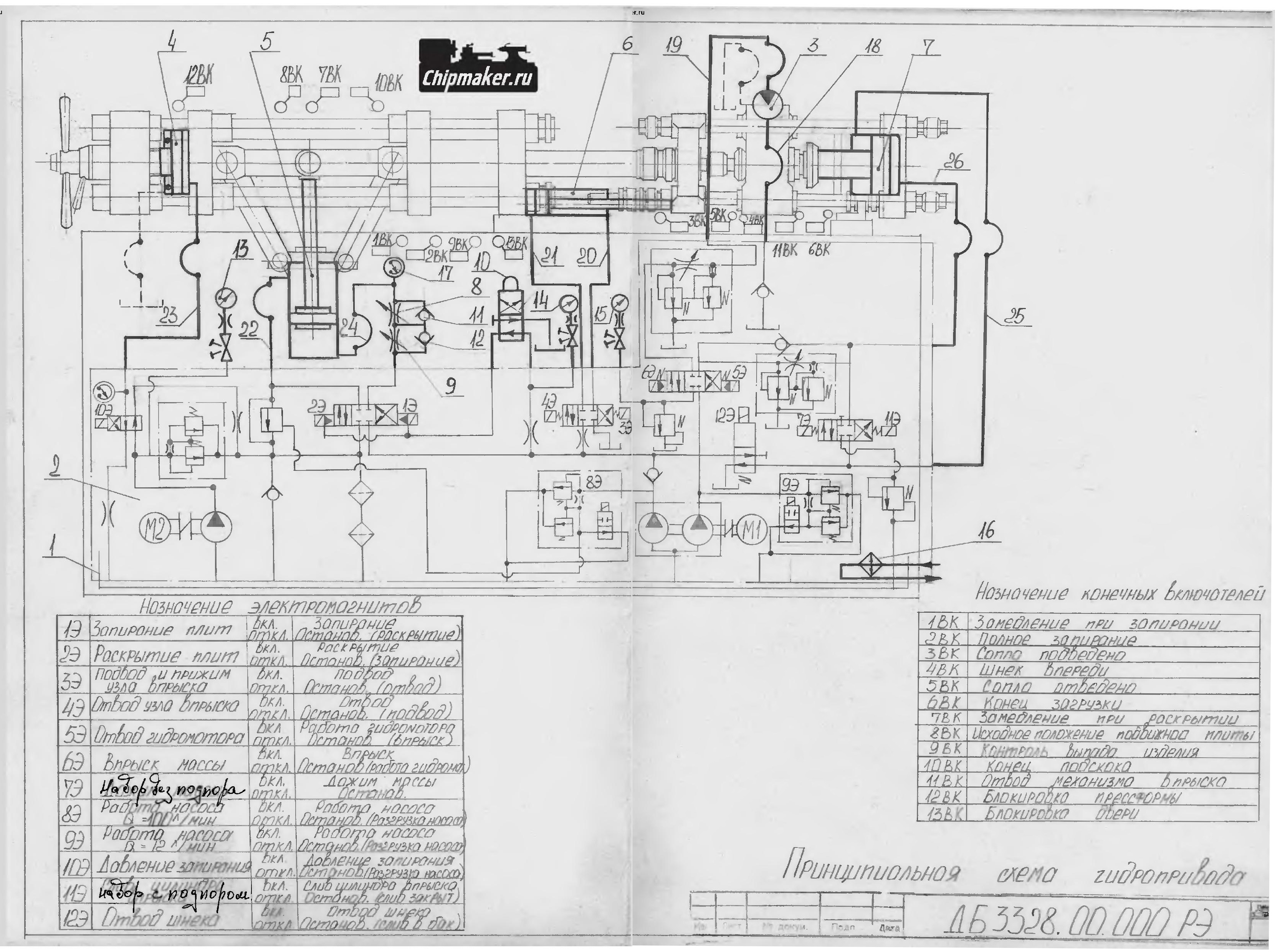

Что то я запутался, одни источники пишут ДА3133 аналог ДБ3328, На ДБ 3328 нашел гидросхему и описание, а на дА3130 принципиальную схему, так вот количество гидрораспределителей отличается 12(13) против 16... Документацию даже платно пока никто не предлагает, может у кого завалялась на сталажах (шкафах)...
