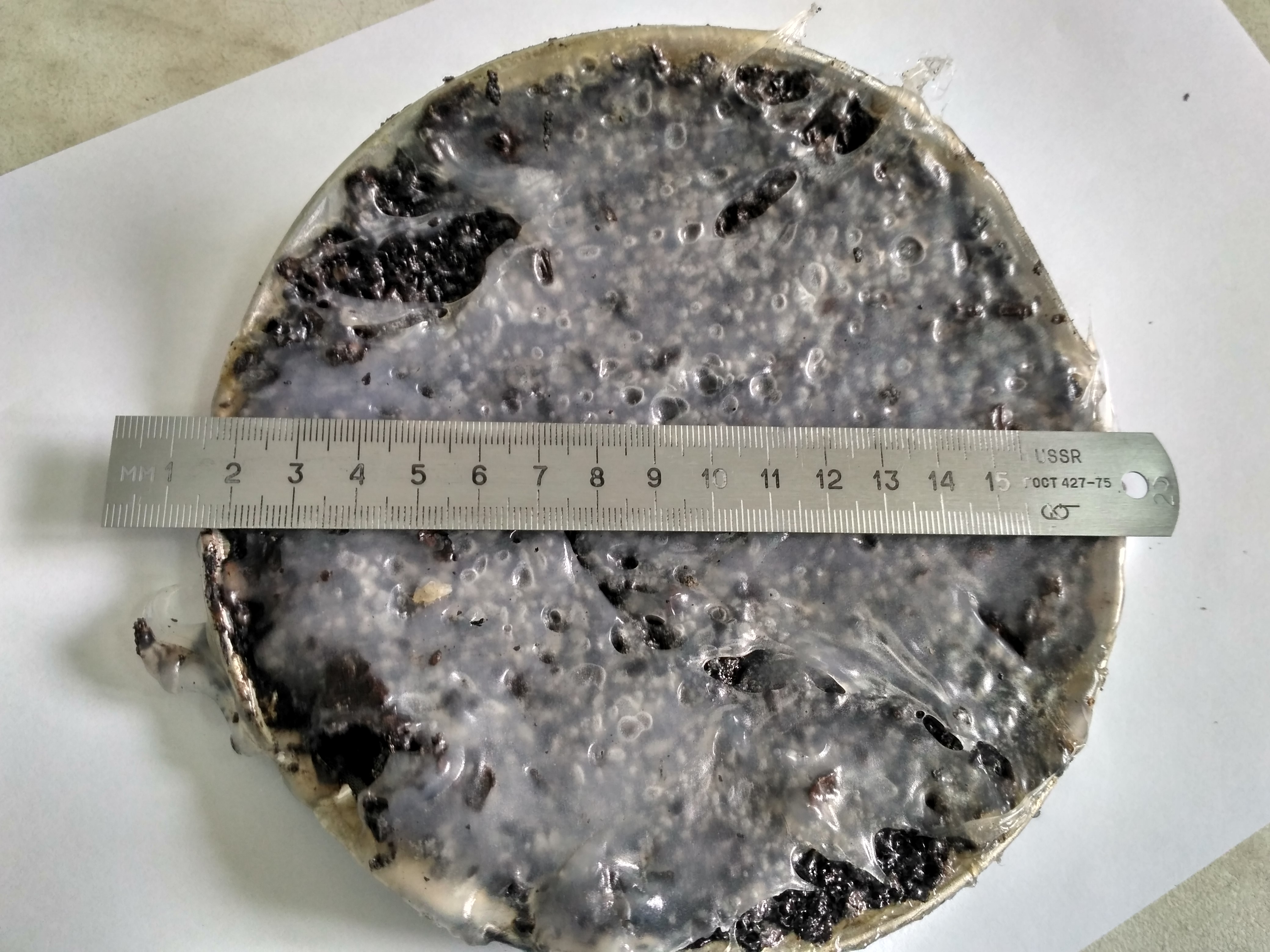

Здравствуйте.
Перерабатываем полипропилен первичный Бален 01130 на одношнековом экструдере 160 мм.
Знакомы с этой маркой около 8 лет, проблем не было.

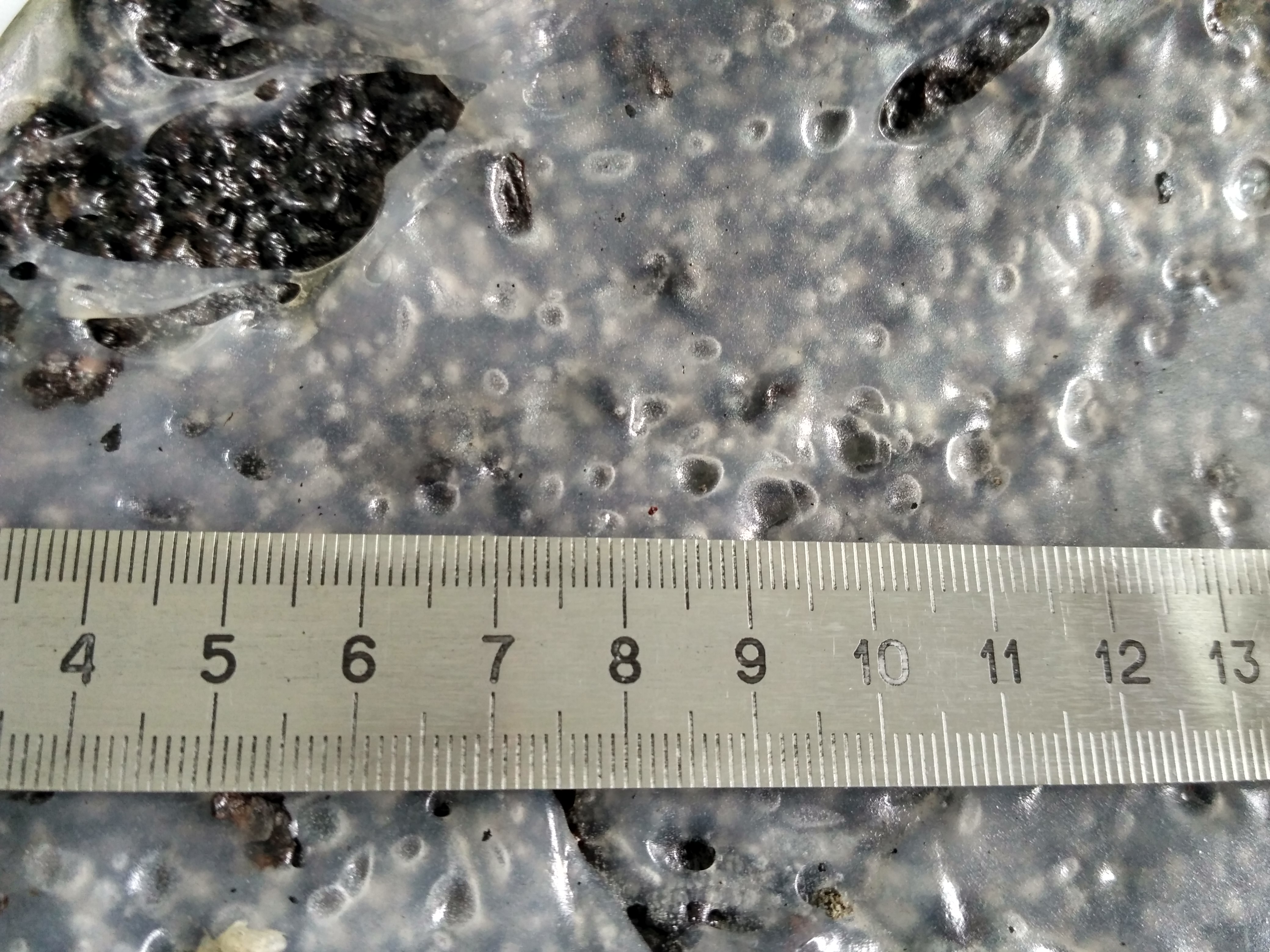

А тут вдруг засорились фильтра сетчатые фильтра расплава.
При осмотре засоренных фильтров сетчатых обнаружен черный налет, сплошным слоем покрывающий фильтр и пузырьки воздуха (газа). По всей видимости в сырье присутствует органическая примесь, которая обугливалась при температуре переработки полипропилена и выделялся газ. Посторонний запах чувствовался и при смене сеток и с фильер, но не поняли на что похоже.
Перешли на другую партию проблема ушла, сетки чистые, без воздуха.
Кто сталкивался с таким при переработке первичного ПП, что это может быть за примесь ?
Если сильно придираться визуально можно обнаружить в гранулах черные точки. ПТР проблемной партии соответствует требованиям.
Рецепт - 100 % Бален 01130

fiberpet писал(а): При осмотре засоренных фильтров сетчатых обнаружен черный налет, сплошным слоем покрывающий фильтр и пузырьки воздуха (газа). По всей видимости в сырье присутствует органическая примесь, которая обугливалась при температуре переработки полипропилена и выделялся газ. Посторонний запах чувствовался и при смене сеток и с фильер, но не поняли на что похоже.
на редкость хорошие фото!
в гранулах посторонних примесей не наблюдаете?
попробуйте нагреть гранулы (небольшую навеску в кастрюльке) из проблемной партии и визуально проследить за изменениями.
