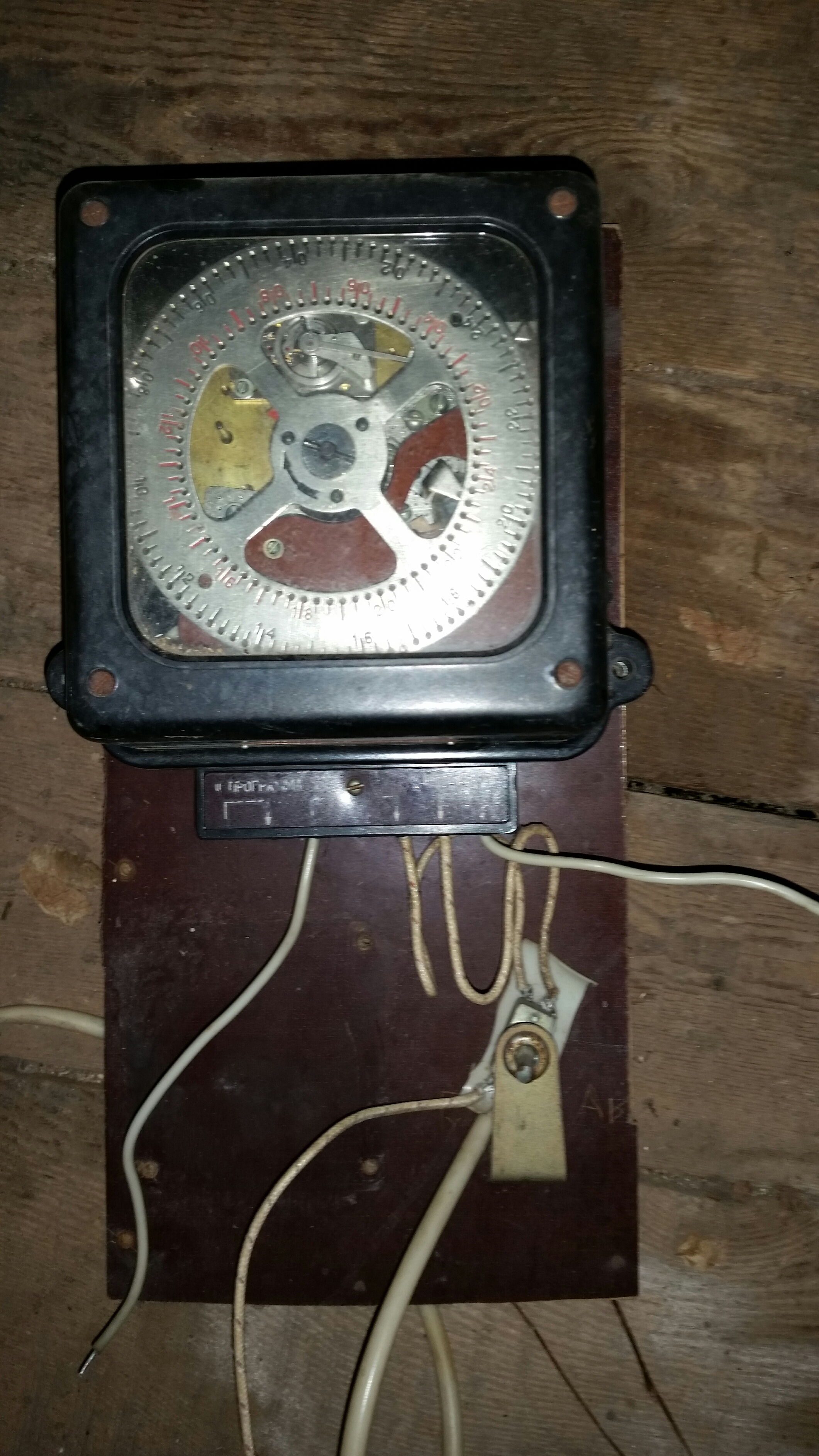

Счетчик электроэнергии
Украл новый счетчик, непойму как тут показания снимать? Может знает кто.

"Новый", реально? У РУСНАНО наверное новая разработка
Может быть название модели есть? А там глядишь инструкцию загуглим
Вы его пускали? Мне интересно, стрелка которая внутри циферблата находится и на красную шкалу указывает, предполагаю, она двигаться должна. Если так то, как мне кажется, внешний циферблат часы считает, а внутренний, по идеи, сутки должен считать..., но почему там тоже предел 24, не могу понять. Ну это так, чисто теория.

Это счетчик Майя загуглите, там инструкция правда на иероглифах, но можно перевести любым распространенным переводчиком.

Суточное двухканальное реле времени.
2РВМ, шаг 15 или 20 минут. Задается установкой штифтов в соответствующие отверстия на диске.
Применялось на советских ТПА, включении освещения и неоновой рекламы.

Спасибо за информацию.
Думал что будильник Ленина нашел.
Или компас с корабля Восток.
Хотел на блошином рынке его впарить, квартиру купить.
А эта штука на авито 2700 стоит.
