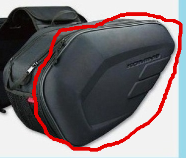

Уважаемые форумчане,добрый день!
Я занимаюсь швейным производством (в технология обработки пластиков не силен).
Примеры на фото.
Подскажите технологию производства жестких рельефных вставок для сумок. Примеры на картинках. Я так понимаю, это вакуумное формирование? Что за материал (фактура ткани,но твердый,держит форму)?
Возможно не туда написал,но по моему скромному уразумению-это термоформирование.
Буду благодарен за ответы!
Примеры на фото.

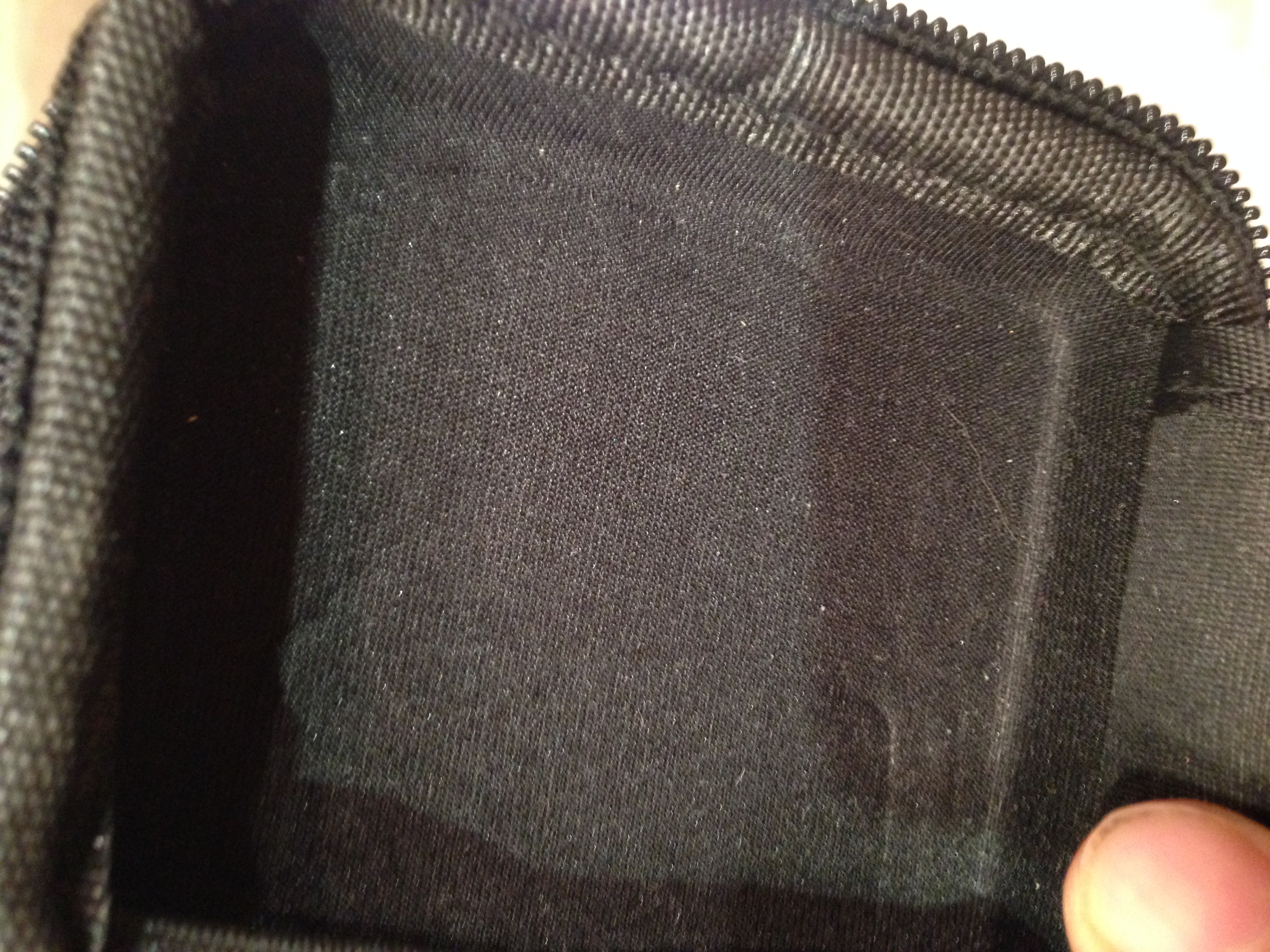

А вы изнутри ее фоткните и станет наверное вообще понятно как ее делать.
- Сообщения: 2366
- Страна, Регион, Область: MO
- Город: v
- Благодарил (а): 33 раза
- Поблагодарили: 711 раз
Re: Подскажите технологию производства жестких рельефных вставок для сумок
а если разрежете, то станет понятнее понятного.
скорее всего литьё под давлением

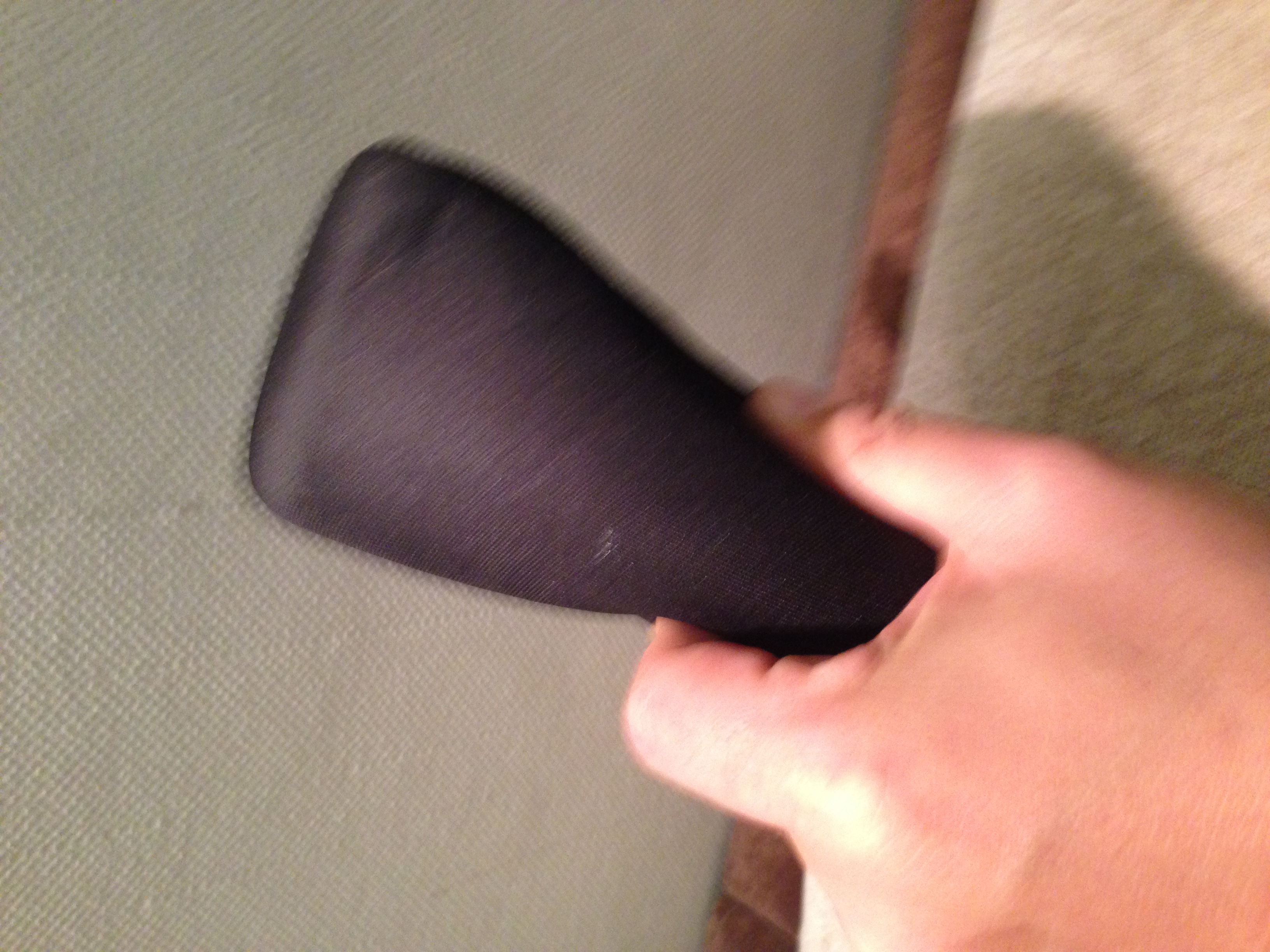

Блэк Джек
- Сообщения: 9
- Зарегистрирован: 16 май 2017, 14:56
- Город: Санкт-Петербург
Вы все 100% в быту встречались с вещами,произведенными по этой технологии.
Множество сумок для ноутбуков,например. У меня дом-чехол из под портативной колонки. Фото приложил. Материал не жесткий,при надавливании гнется,но форму держит. Разрезал таи свой чехол.. Материал,получается, 3 слойный-два слоя ткани по бокам,между ними какой-то вспененный материал около 1 мм. Что же это за материал и технология (но точно не литье)???

Вообще, визуально вспененный материал напоминает вспененный полиэтилен.

вы в качестве примеров приводите разные изделия.Блэк Джек писал(а):Вы все 100% в быту встречались с вещами,произведенными по этой технологии.
первые - литьё под давлением, последующие - формование.

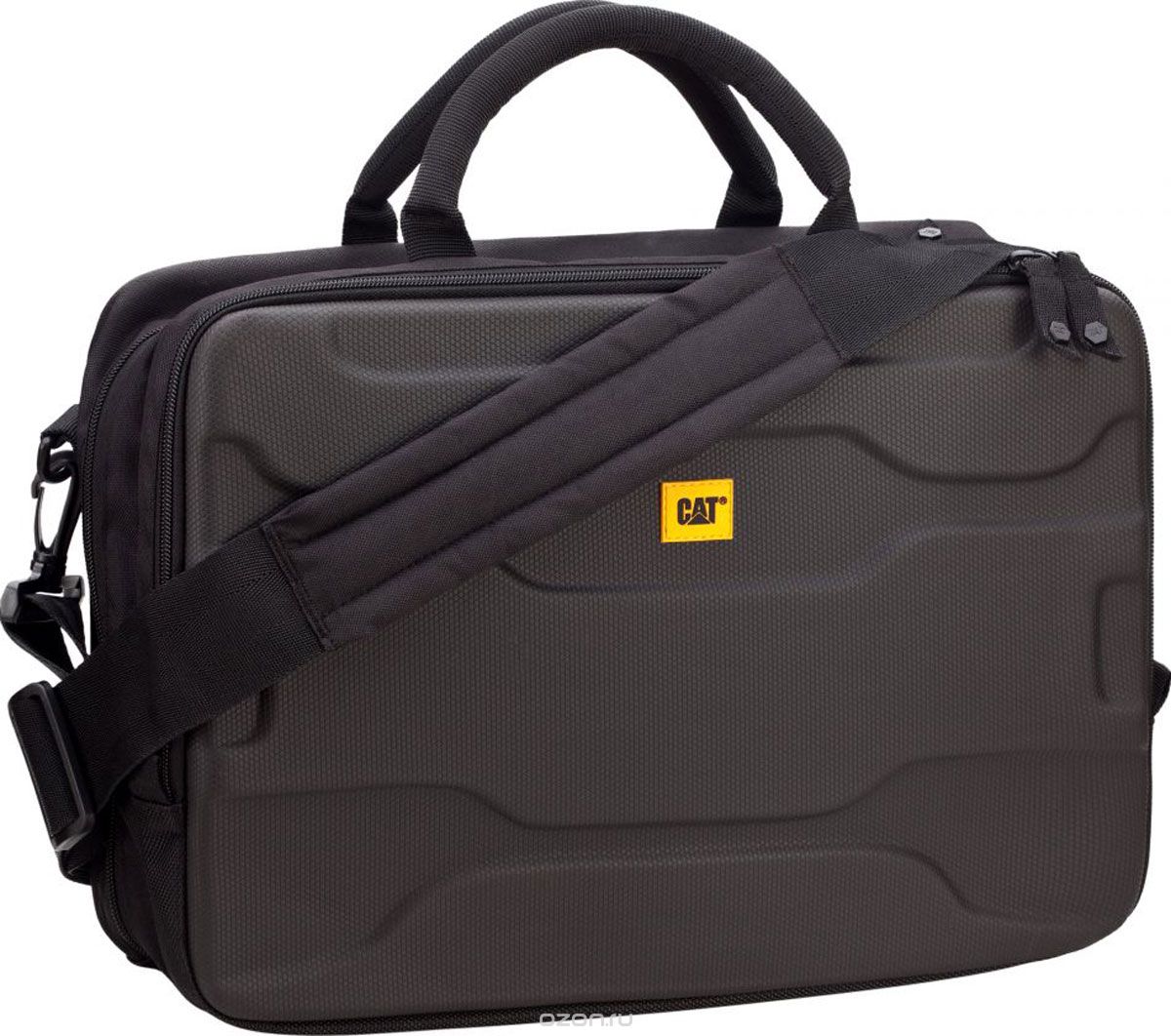

Блэк Джек
- Сообщения: 9
Согласен. Первое не из этой серии.
Еще примеры использования.
В описании одного из изделий указано "материал термоформованный ЭВА"
Какова технология подобного термоформирования?
Теоретически есть позитивное формование (грубо говоря, горячая штамповка) и негативное (засасывание нагретого листа вакуумом в нагретую же форму). Какая у них - лучше у них же и спросить :). Мне кажется, ЭВА для вашего применения - неплохой вариант.Блэк Джек писал(а):В описании одного из изделий указано "материал термоформованный ЭВА"

Буду благодарен за ответы!А Володю Замжицкого найти слабо?
Большинство сумочников сейчас в Питере это его бывшие цеха "ПРОГРЕССа" в 2000 ных.
Да и сейчас его сумка и чемодан -лучшая в городе.![]()
Напроситесь к нему в гости. Он мужик гостеприимный. Думаю-покажет.... Технология то до гениальности простая.
Что тутошних спецов то мучить.
- новичёк
- Сообщения: 1790
- Город: Ленинград
- Откуда: Владивосток
- Благодарил (а): 6 раз
- Поблагодарили: 229 раз
Не вакуумное формование. С такой шероховатость поверхностей заготовки этот процесс вряд ли возможен.
Там всё же горячее прессование.
