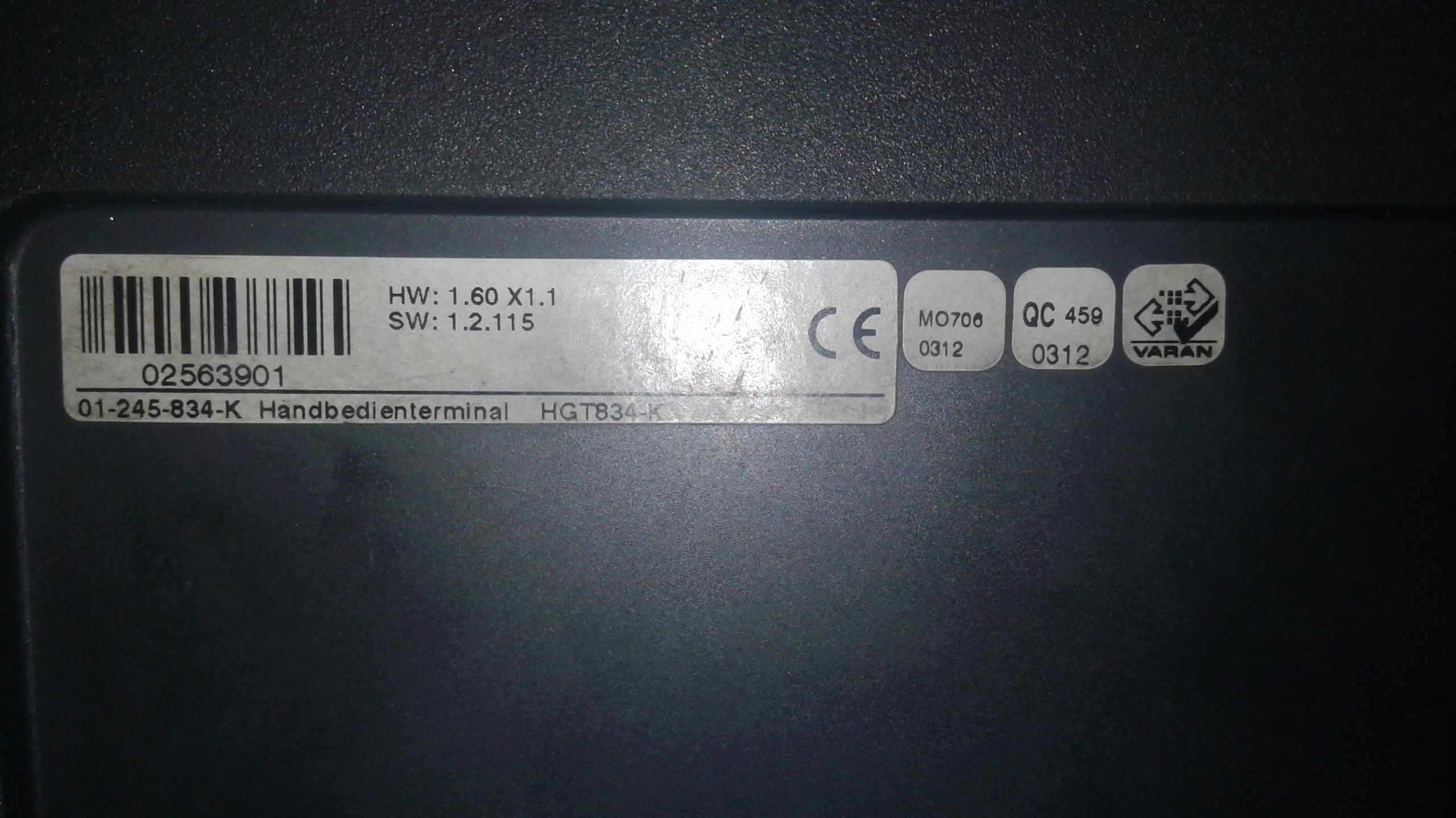

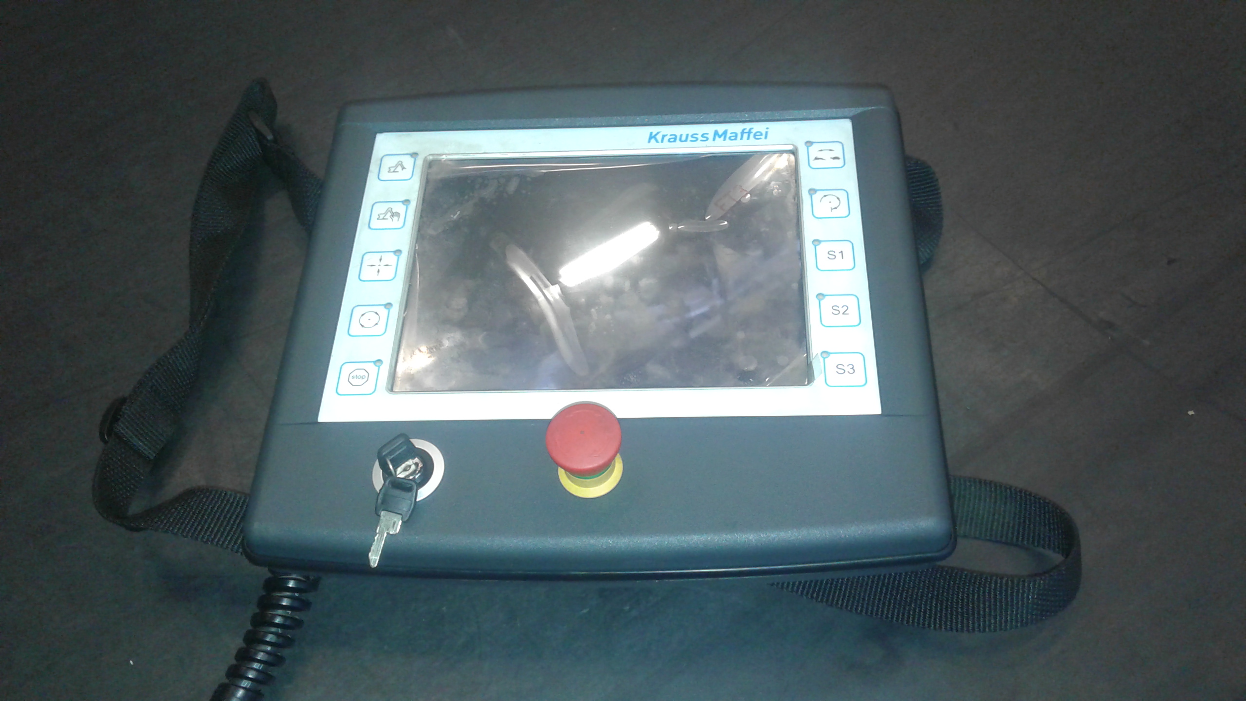

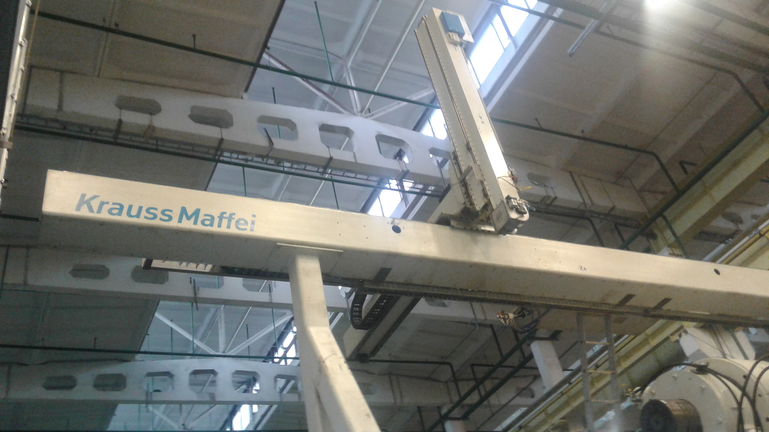

На производство пришла машина KM3200 с роботом LRX1000... Если сам ТПА удалось запустить более-менее, то с роботом возникли проблемы.

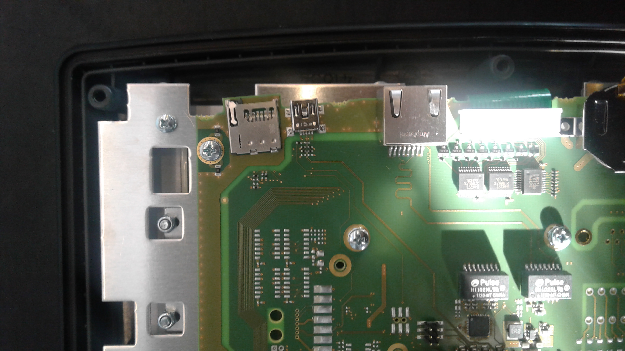

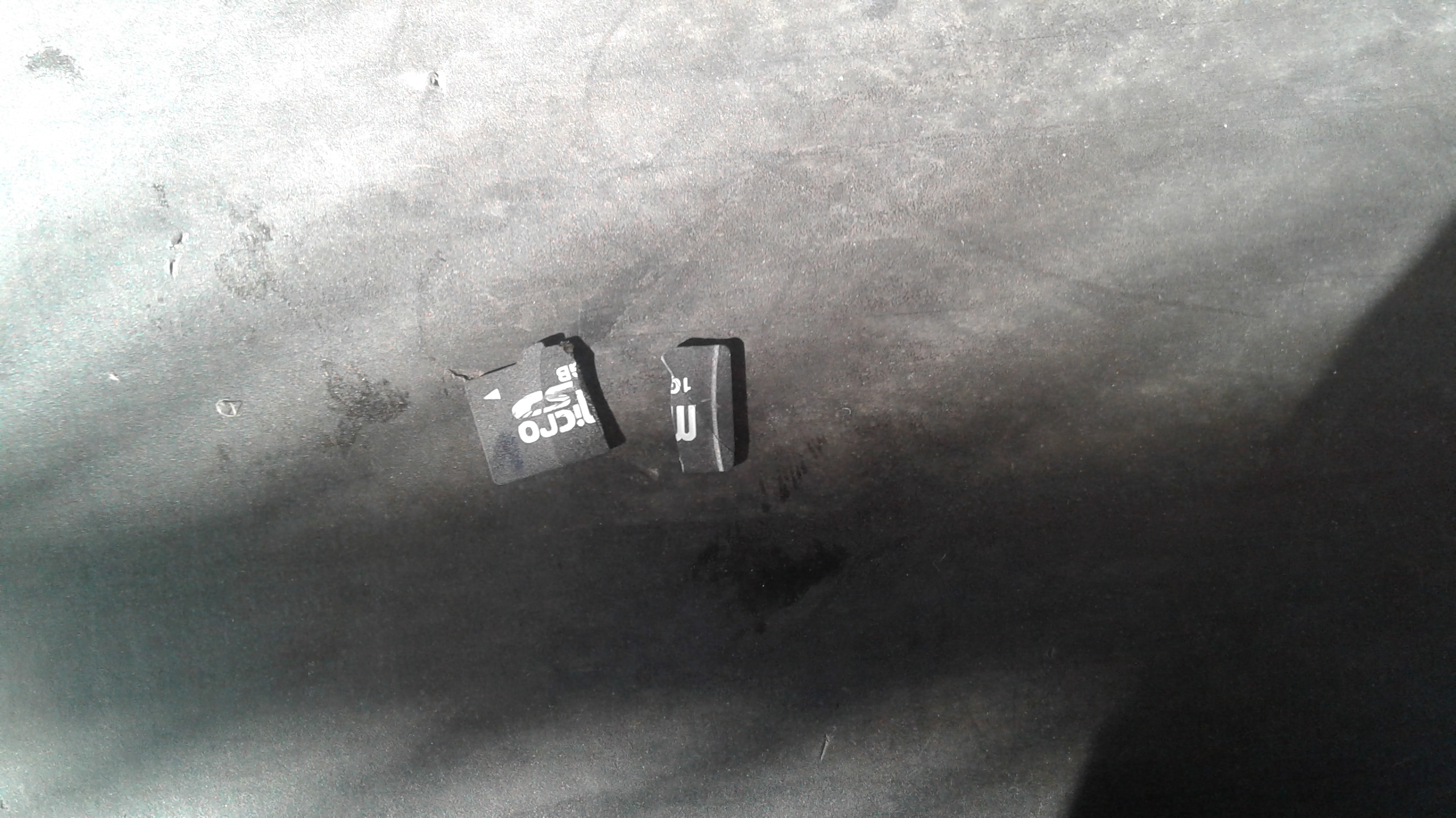

Пульт робота не запускается. Как выяснилось позже, дело было в карте памяти microSD (см. фото). Также с машиной шла фирменная USB-флэшка под машину и робот... перепробовал различные манипуляции с новой картой памяти (как загрузочный диск под DOS, так и нет, различные варианты переноса папок и файлов, находящихся на фирменной USB-флэшке, на карту памяти) - ничего не помогает - пишет или "Insert boot media..." или, если под DOS, командная строка вылазит... Совершенно непонятно что делать... Техподдержка Краусса ничем не смогла помочь...
Может кто-нибудь сталкивался с такой проблемой и знает как её решить? Буду благодарен за любой ответ...

#2 Сообщение Figaro » 11 май 2017, 22:13
http://www.sigmatek-automation.com/en/
Попробуйте к производителю автоматики ...
