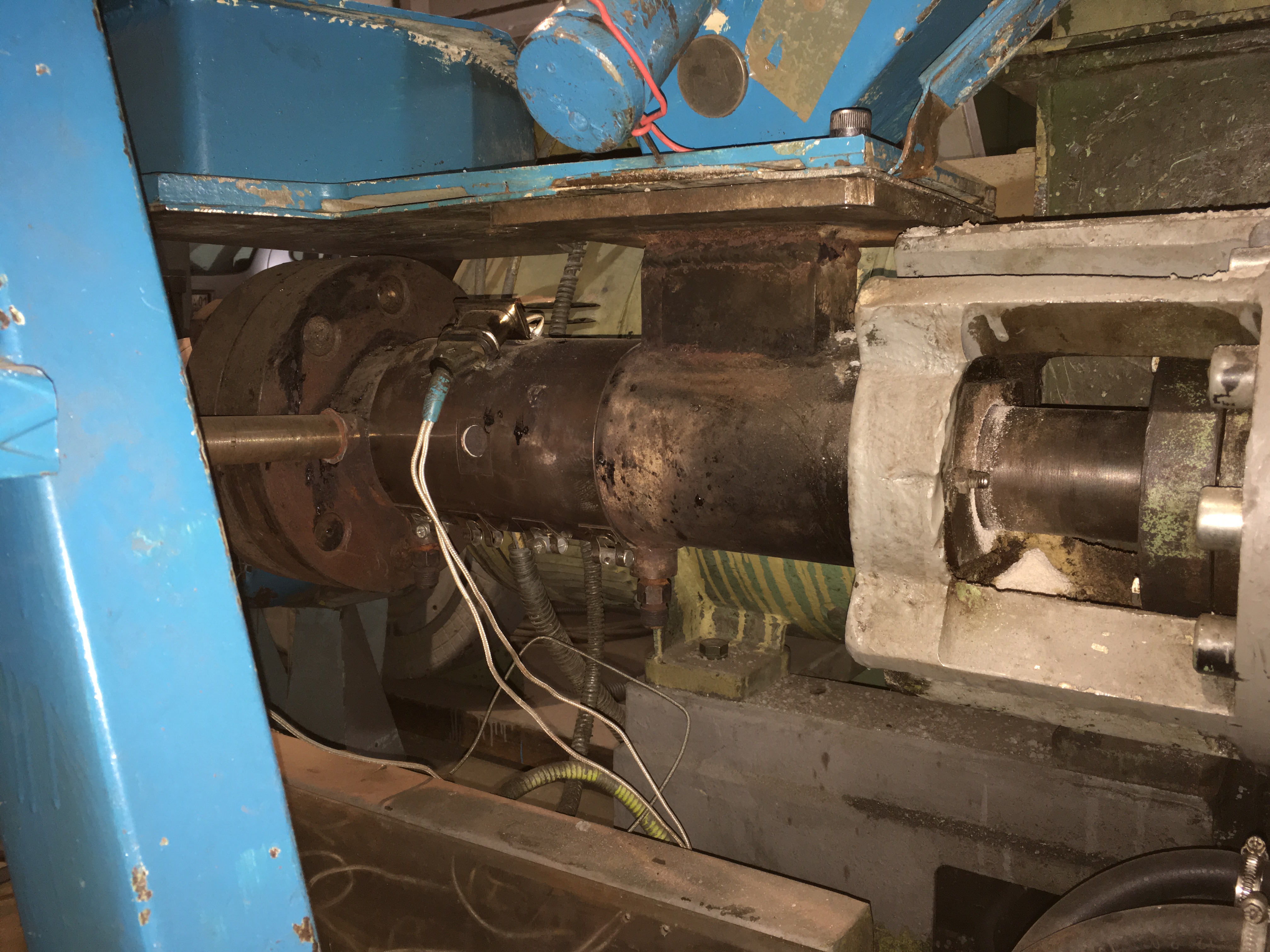

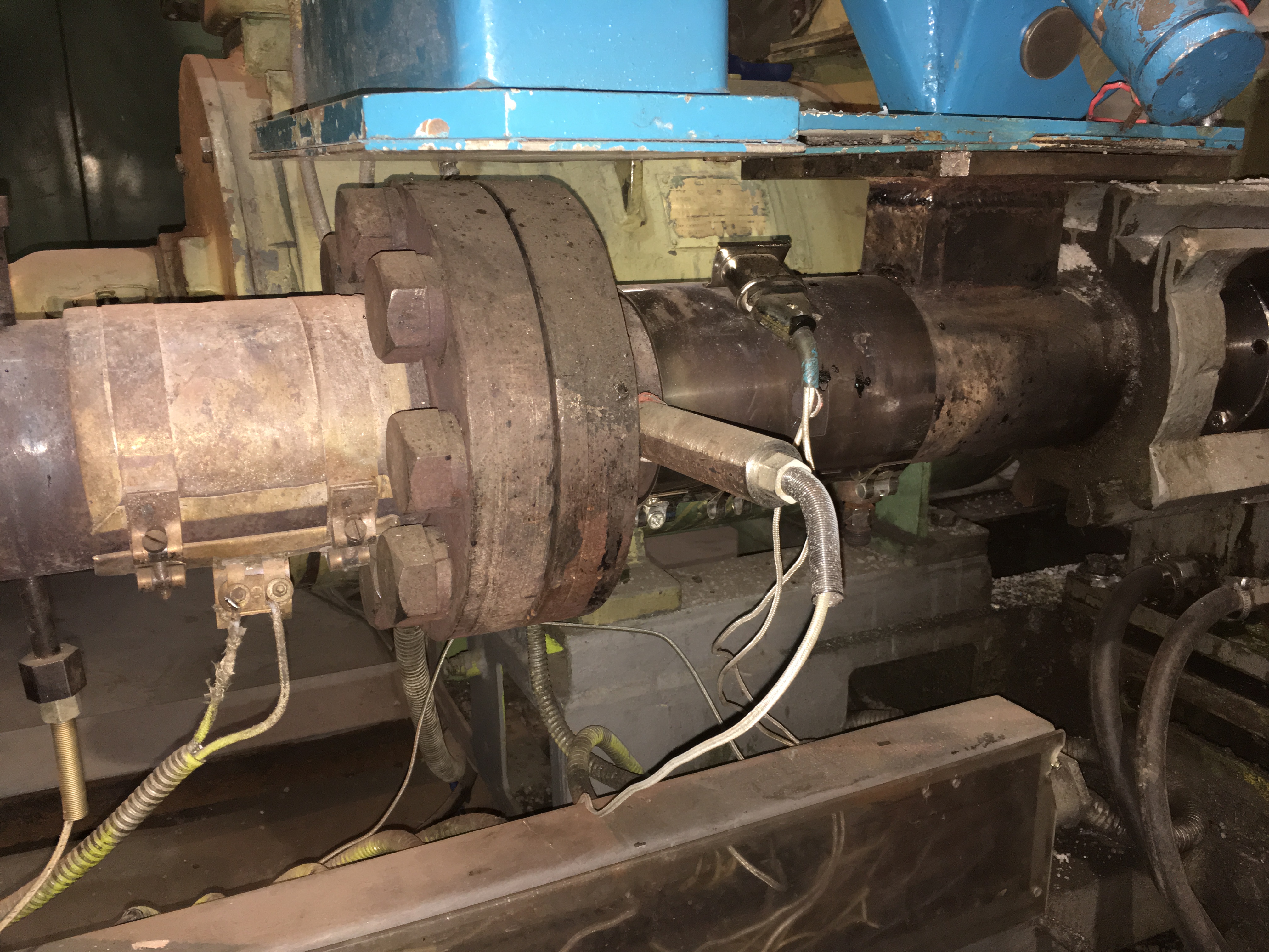

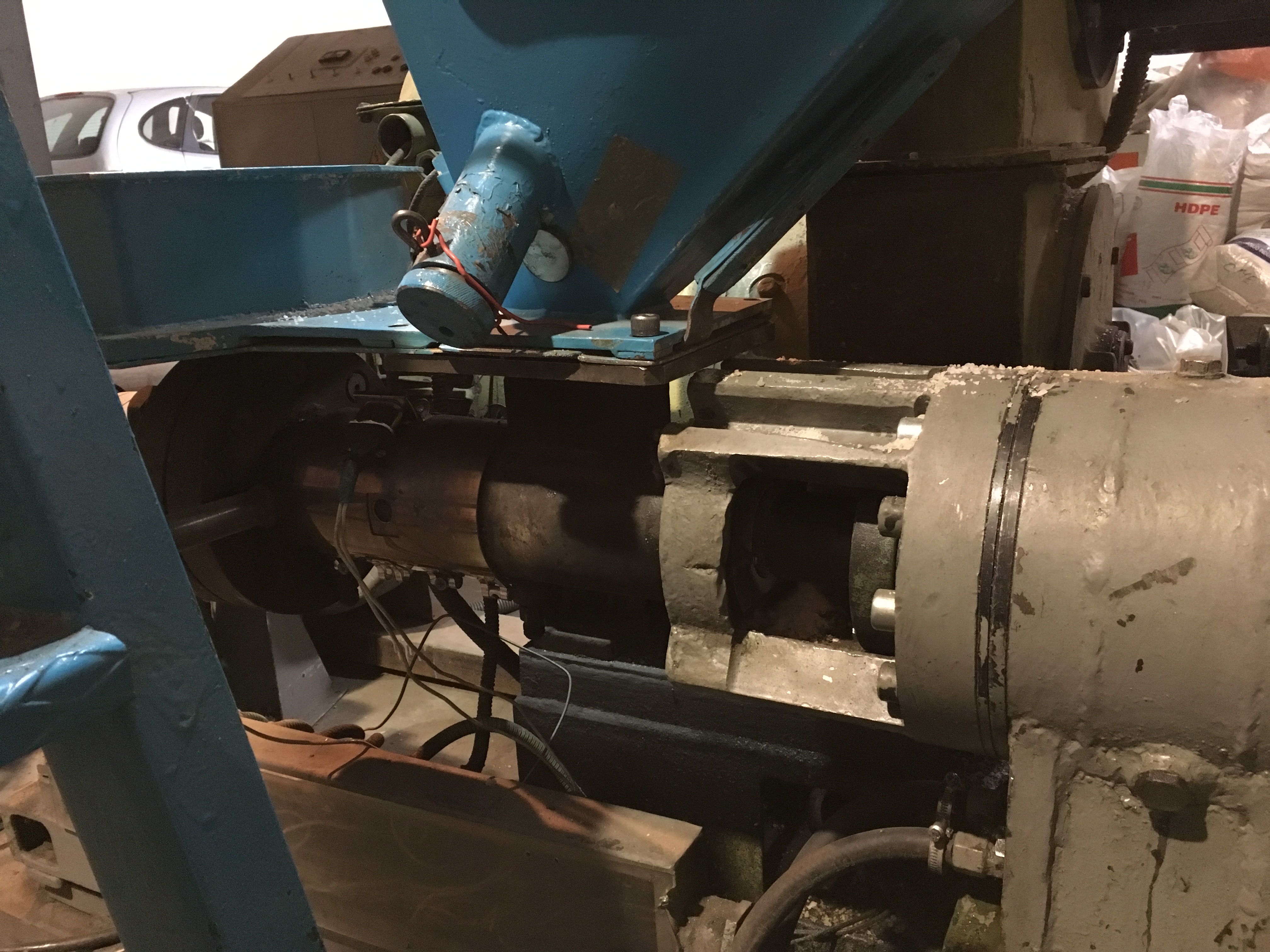

С зоной дозирования тоже не могу разобраться. Она у нас работает вообще без охлаждения. Если охлаждение подключаем(вода),то температура падает до 70 градусов. У нас и первая зона и зона дозирования вместе. Может что то не правильно ?!

Техническая пленка. До"мусорки"не дошли ещеxumuk91 писал(а):длина шланга точно не влияет! диаметр шланга - возможно, не сталкивался чтоб разного диаметра шланги ставили, только разной длины (при том что с разной длиной почти на всех линиях, что я работал, были шланги)
А гуляние рукава, судя по описанию пузырь летал вверх-вниз - в Вашем случае это от перегрева, при то что Вы эту проблему усугубили, добавив температур еще больше :) . На высоком работаем в диапазоне 140-180градусов. Если низкое добавляете к рецептуре,то 150-200.
а что это у Вас за "мусорка" такая 100мкм? это пакет под строительный мусор?
и еще вопрос, Вы как дуете её: раздув от головы или пузырь на ножке?
