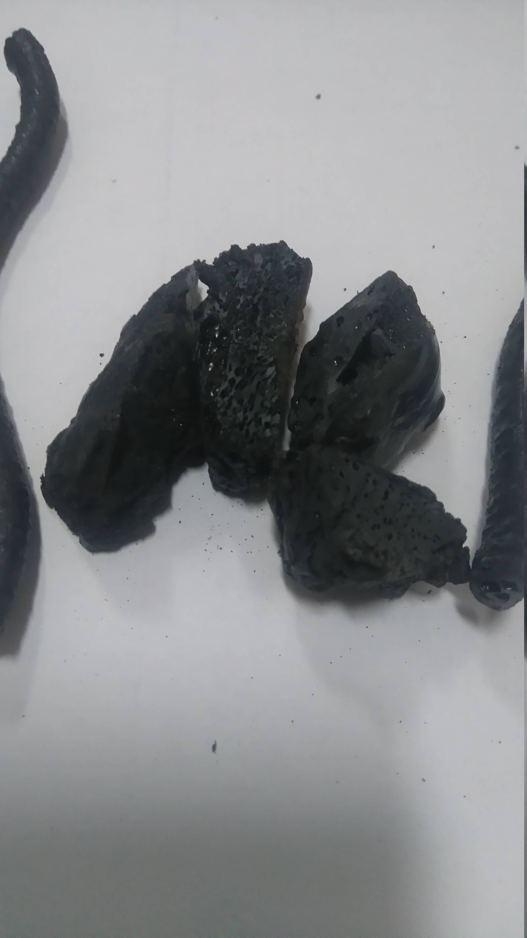

вот проблема- перерабатываем шредерную фракцию АБС, сразу оговорюсь, что примеси сторонних полимеров в слитках нет. стренга лезет загазованая, вся в пузырях, как сыр, смотрел саму стренгу поджигал нюхал - никакого намека на сторонние запахи, шредерная фракция так же сухая, но вся в пузырях. так вот гранула, естественно получается тоже вся пористая, когда гнали с того же объема но на дробленке, стренга так не пузырила. вот возникло предположение, что внутри шредерной фракции в этих самых пузырях либо газ либо вода, и передробив, мы этот газ убираем. так вот собственно вопрос, может ли быть дело во фракции? или глубже где то искать? спрашиваю, тк пока не могу проэксперементировать. :nez-nayu:

DODGE писал(а): стренга лезет загазованая, вся в пузырях, как сыр, смотрел саму стренгу поджигал нюхал - никакого намека на сторонние запахи, шредерная фракция так же сухая, но вся в пузырях. так вот гранула, естественно получается тоже вся пористая,
фото пожалуйста
есть возможность предварительно посушить?

вот фото шредерной фракции

DODGE писал(а):вот фото шредерной фракции
а вы на собственном фото можете что-нибудь разглядеть?

Для такого сырья нужна вакуумная дегазация.
