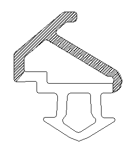

На Воронеже стоит 2 линии, одна делает дст, а другая сбс. Вроде как линия сбс более новая. Я пробовал для соэкструзии уплотнителя: впринципе терпимо, а вот продавать на сторону я бы не стал + масло плохо впитывает.

#17 Сообщение Shadow » 10 мар 2017, 13:42
если делать из чистого СБСа уплотнитель, то как минимум опрометчиво(тоже знаю таких умельцев).
Мы же делаем со-экструзию: ножка - СБС, а верх - СЕБС.
