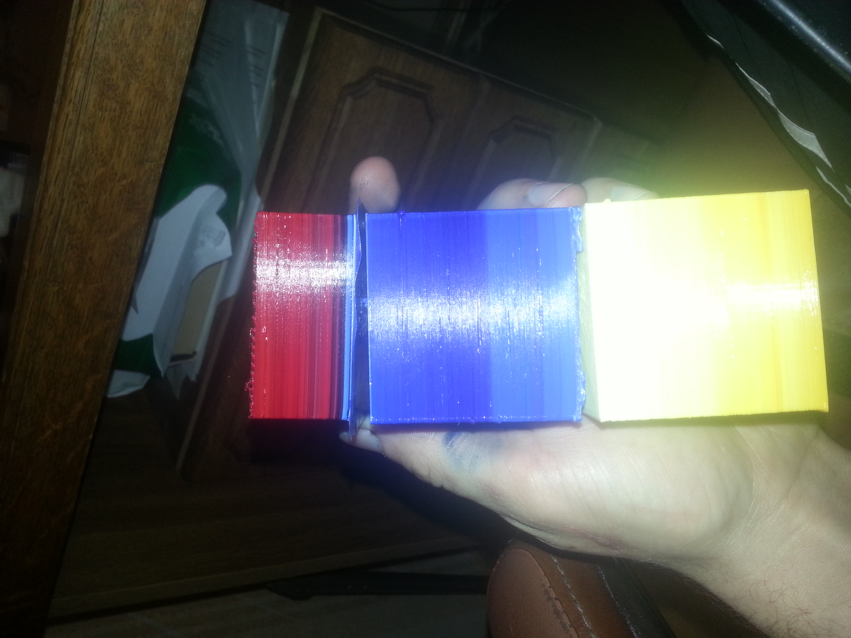

Всем привет!Сильно тапками не кидайте,если что не так,с полимерами я на вы.Занимаемся 3д печатью и решили приобрести небольшой одношнековый экструдер для экструзии нити для наших принтеров,даже не думали,всё будет так весело,два месяца подбирали пластик,т.к инфы нет ни какой о том какие параметры облегчают жизнь.Вроде бы нашли идеальный пластик,и теперь встал остро вопрос в его окраске. Пол года назад брали на пробу у дилеров басф чёрный мастер,красит хорошо,я бы сказал идеально,но пластик в нашем нелёгком деле становится неприменим и глушит все особенности подобранной марки пластика-делает его чрезмерно упругим,птр падает на дно и усадка стремится в небеса(не знаю как с этим обстоит при литье,но 3д принтер машина очень капризная).Как я понимаю нам всунули матер на основе полистирола.Решили замесить свой концентрат,т.к для нас важно иметь в продукте минимальное количество примесей,это очень важно,к сожалению такой пластик очень редкий и окрашенный в массе его не найдёшь.Заказали пробники жирорастворимых terr hell и какого то китайского и начали колдовать,и результатом стала фиолетовая нить(да,в разбеле так и должно быть). Продаван заявил что рекомендуется 0,05% массы полимера сыпать,в итоге концентрат сделали с 1,6 или 1,16(точно не помню) концентрацией пигмента,расчёт был на 3% мастербача в массе полимера.В итоге сколько его не сыпешь,всё одно.Довели до 6% мастера,что соответствует 0,1%пигмента,куда уж больше то? Экструдируем на 190 градусах.Очень надеюсь на вашу помощь,т.к больше негде спросить.

Забыл уточнить,гранулят абс,для концентрата, перемалывается до фракции примерно 0,5мм+ много пыли и др. мелкой фракции.Потому думаю смешиваие пигмента происходит более менее равномерно.Всё это экструдируем в том же экструдере,и после повторно перемалываем на гранулы 2-3мм.

Да всё на том же одношнековом. Но как я написал выше, предварительно дробим как следует гранулу.Даже во время опытов с железооксидными пигментами насыщенность чёрного получилась выше и равномернее,но всё равно это была плохая идея. Цветными жириками ещё не пробовали,только чёрным,да и сейчас надо именно чёрный сделать побыстрее,скоро заказ делать,а пластика нету.Экструдер маленький,не промышленный,да и объёмы нашего потребления даже для него малы.Я вот думаю может перегрелся где то пигмент,у него температурное ограничение 240градусов,может термостат глючит,в последнее время находил иногда признаки перегретого пластика.Alexandr1989 писал(а):Вы сами делаете для себя суперконцентрат???На каком экструдере вы это делаете?

На одношнековом экструдере делать суперконентрат - это не правильно, мягко говоря...
Одношнековый не даст вам необходимую гомогенизацию - на выходе не суперконцентрат, а непонятная неоднородная смесь получится....
Есть много производителей суперов, на вашем месте я бы смотрел только в сторону Европы, - Шульман, Клариант, Финке.....
Уверен что у них есть решения для 3Д печати, штурмуйте их представителей

1. Суперконцентраты состоят из полимера - носителя, пигмента (органические или неорганические) и диспергатора (ПЭ воск, стеараты).
2. За спрос - не бьют в нос. Вы запросите такую инфу. Если есть покупатель - то должен быть продавец...
3. Кадмиевые пигменты????
Вы о каком цвете говорите???
4. Считаю, что всё дело в гомогенности. 6-8 % ввода для суперконцентрата - это очень много.
5. неоднородность мастера хоть как то нивелировать его объёмом - теоретически можно, на практике - незнаю.
6, По поводу жириков - не в курсе.

Для повышения гомогенности в адаптер устанавливают перфорированную шайбу с мелкой сеткой.

1.БлагодарюAlexandr1989 писал(а):1. Суперконцентраты состоят из полимера - носителя, пигмента (органические или неорганические) и диспергатора (ПЭ воск, стеараты).
3. Кадмиевые пигменты????Вы о каком цвете говорите???
Почему поставщики оборудования не предоставили рекомендаций по красителям?? Вы же не на Авито с рук оборудование покупалиПусть поставщики оборудования дают рекомендации.
2.Уже покидал запросы.
3.Я не о чёрных цветах,нам нужен весь спектр цветов.
6. Жирики то интересные пигменты,отлично плавятся,и отлично растворяются в пластике.У нас в одном принтере на рабочую поверхность разлили жидкий концентрат цветного жирика,так деталь которая печаталась потом снизу вся окрасилась,на приличную высоту.
А чего с китаёзов спрашивать то? Естественно они скажут используйте заводские концентраты и заморачиваться не будут.

Какой адаптер?Извиняюсь за делетантский вопрос. На фильере стоит фильтр с ячеей 0,3мм(может немного больше),вы про него?Maks42 писал(а):Для повышения гомогенности в адаптер устанавливают перфорированную шайбу с мелкой сеткой.

к слову о жириках.Мы сейчас экспериментируем с новой технологией окраски изделий выходящих с принтера.Вот смотрите,на пластик который используется в принтере мы наносим насыщенный концентрат жирика,теже что и мастербатч засовываем. Насыщенность запредельная для такого метода,неравномерность в силу того что не раномерно нанесли концентрат.А ведь в принтере, в экструдере даже шнека нету,т.е он даже смешивать не может,только плавит и давит.

Да, нужен с ячейкой 0,1 мм.Joen писал(а):Какой адаптер?Извиняюсь за делетантский вопрос. На фильере стоит фильтр с ячеей 0,3мм(может немного больше),вы про него?

В общем решил координально изменить подход, растворил в этаноле этот пигмент и в шаровую без шаров вместе с пластиком до тех пор пока не просох,ну и сверху приправил добрым количеством пигмента.В итоге получился хороший такой слой пигмента на гранулах,не осыпается,несоскребается,а итог опять фиолетовый пластик...кажется тут уже с пигментом что то не так
. На этот раз цвет был распределён однородно и равномерно.Думаю тоже самое в бетономешалке можно чудить.Вот думаю может композицию этого пигмента с сажей делать.

Вы все еще не оставили затею самому делать суперконцентрат???
Основной черный пигмент - это тех. углерод... А вы какой черный пигмент использовали???

Если вы красите Стиролюкс, то концентрат пигмента нужен как раз на полистироле. Только то, что вы определили как ПС, скорее всего не он, потому что усадка у ПС меньше, чем у Стиролюкса. Для АБС нужен краситель на АБС или САНе. По пигментам и красилелям я не очень знаю, с жириками вообще не общался никогда. По идее, у любого продавца пигментов должны быть характеристики.
Вот у БАСФа есть поиск (я выбрал АБС и волокна): http://www.pigment-finder.basf.com/sear ... -specific=
Вот взять обычный фталоцининовый, там указывается как применять его в ПС (Стиролюкс - так же) и АБС например:
http://www.pigment-finder.basf.com/pdf? ... 7572328225
Если есть шаровая мельница, то можно самим пигментные пасты мутить. В качестве основы я бы взял диоктилсебацинат например. И неплохо бы добавлять какой-нибудь ПАВ типа Disperbyk: вязкость пониже будет, больше пигмента напихается.
Ну, и с дозированием/распределением пасты надо смотреть, насколько все равномерно получается.
