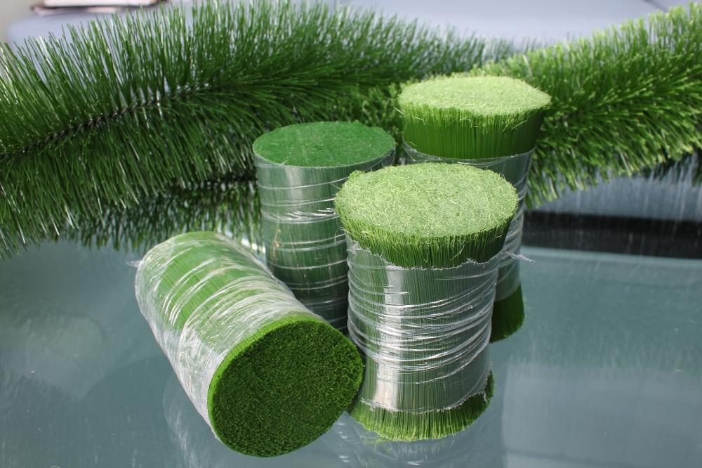

Доброе время суток.
можно ли сделать мононить из оконного профиля получиться ли его переработать?экструдер обычный шнек 65, 9 зон нагрева дегазации нет, стоит насос расплава.
хотел бы узнать при какой температуре плавиться пвх и вообще все что с ним связанно!ну если оконные профиля не пойдут для этого какой пвх нужен для мононити.
качества высокого нить не нужна она пойдет в ритуальное хозяйство
первое фото нить пвх
на фото нить из ПП своего производства

Начните с кабельного ПВХ пластиката, температура переработки 140-180 С.

Он же мягкий ?нить толщиной 0.35мм я думаю она будет мягкая и не будет держать форму.

Мне помнится, что тонкую и жесткую делали не из расплава, а из раствора.

Подскажите что за раствор.пвх я просто видел на картинках я про него не чего не знаю для меня это как темный лес.
Оконный профиль для меня не подойдет?

Думаю, что не подойдет. По растворам полимеров я не большой спец, обратитесь http://www.vniisv.com/

Доброго дня Всем! У нас в городе делали подобное изделие лет 10 назад. Использовали для этих целей пластикат, окрашивали его в зеленый цвет. Но дополнительно, для имитации светлых кончиков иголок на изделии, применяли соэкструзию. Делалось изделие не из нити, а из ленты. Если интересно, могу дать координаты изготовителя оборудования и оснастки.
