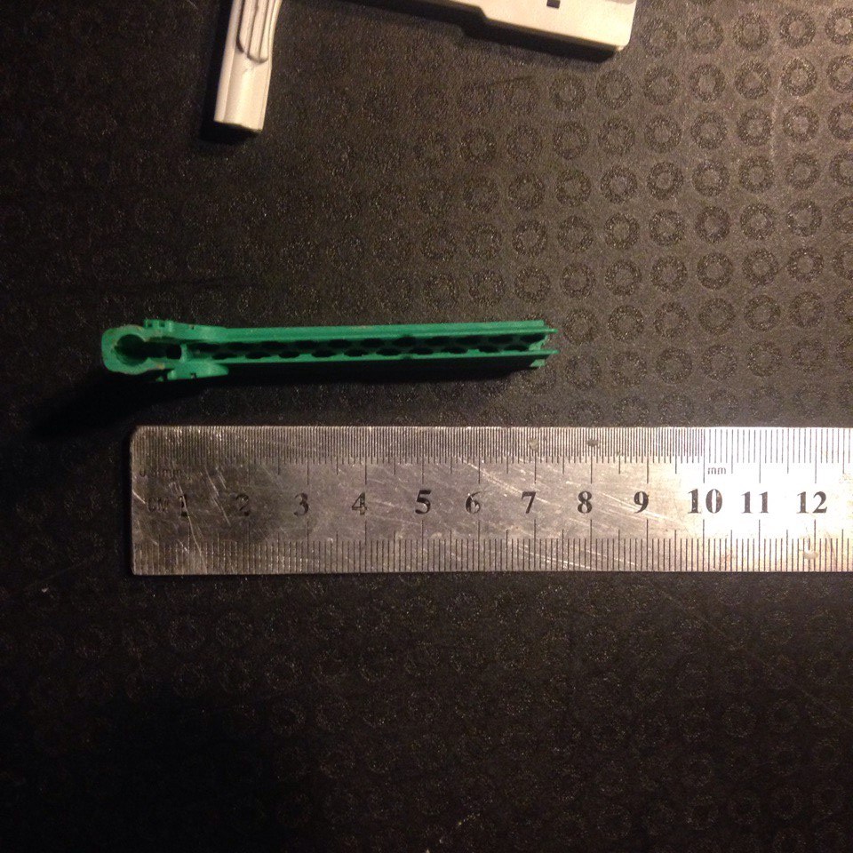

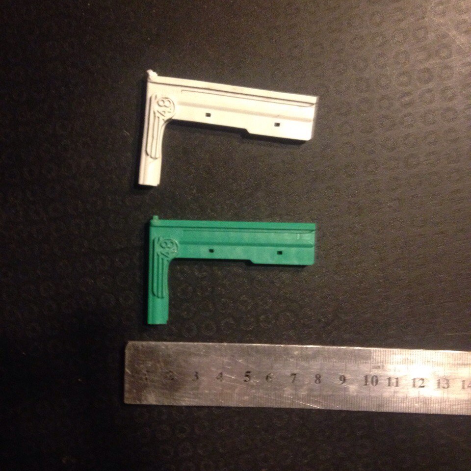

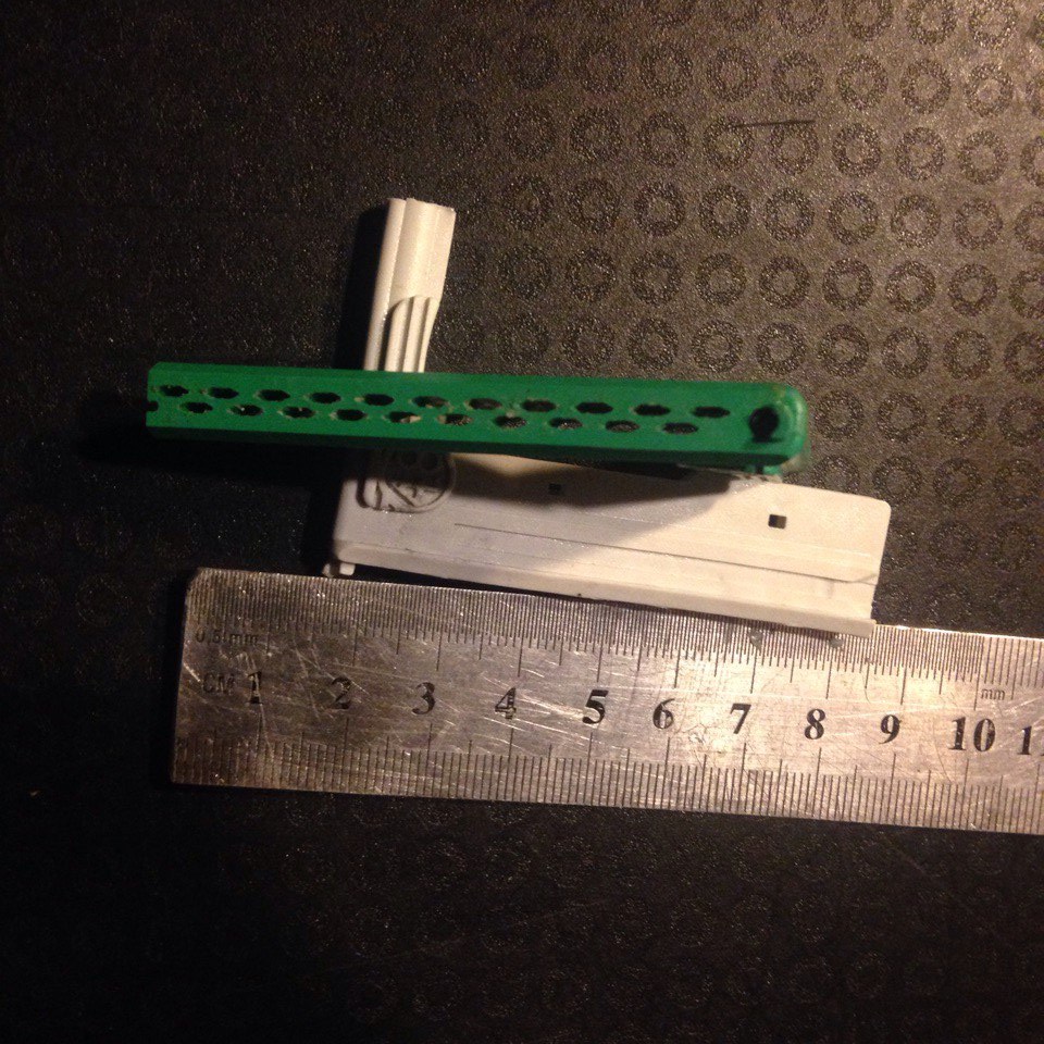

Доброго времени суток.
С радостью открыл не так давно для себя этот форум и уже успел много чего прочесть и посмотреть, но всё равно хочу спросить совета у профессионалов, коих здесь достаточное количество.
Вот какая задача, есть пластиковый компонент(см.фото) достаточно сложный, просят его изготовить в N-нном количестве(даже не такой именно но очень похожий). Форму скорее всего придётся делать трехразъемную из-за мелких сот внутри детали(если я не прав, то извиняюсь), форму у нас есть кому сделать но вот встал вопрос о том на каком оборудовании эту форму эксплуатировать. Наше производство занимается литьем низкого давления двухкомпонетных пластиков холодного отвердения, к несчастью эта технология не подходит и мы решили что давно пора осваивать новые горизонты и всё-таки приобрести тпа как и под эти детали, так и под будущие проекты, вот собственно и хотел здесь спросить мнение форумчан какая аппаратура подойдёт.
Бюджет небольшой 400-500 тысяч(ясное дело что чем меньше тем лучше) б/у или новый нет разницы лишь бы работал и делал то для чего его приобретут. производитель тоже не играет значения, может, и отечественные уже есть для такой задачи.
p.s. форум нашёл когда искал информацию о минитпа с одноименного сайта, и хочу сказать всем огромное спасибо за ту ветку, не сделал непоправимых шагов.
*на фото серая деталь это копия нашего производства по наей технологии.

400-500 т.р. это вам только прессформу сделать под вашу деталь. На ТПА уже не хватит. N-количество - это сколько?Георгий_ писал(а):Доброго времени суток.

на форму уже бюджет выделен, 400-500 это на аппаратуру. N-нное это около 12 тысяч штук (по самым большим меркам).

Ради 12 тысяч покупать свой ТПА...точно ли стоит? На первый взгляд справится даже самая простая машина - по фото не очень понятно, нужны ли подвижные знаки и, соответственноЮ гидропривод для них. Материал какой?Георгий_ писал(а):на форму уже бюджет выделен, 400-500 это на аппаратуру. N-нное это около 12 тысяч штук (по самым большим меркам).

точно стоит. тем более только эта деталь окупает весь проект и всю возню вокруг, но мы и дальше хотим использовать автомат, для других деталей.
