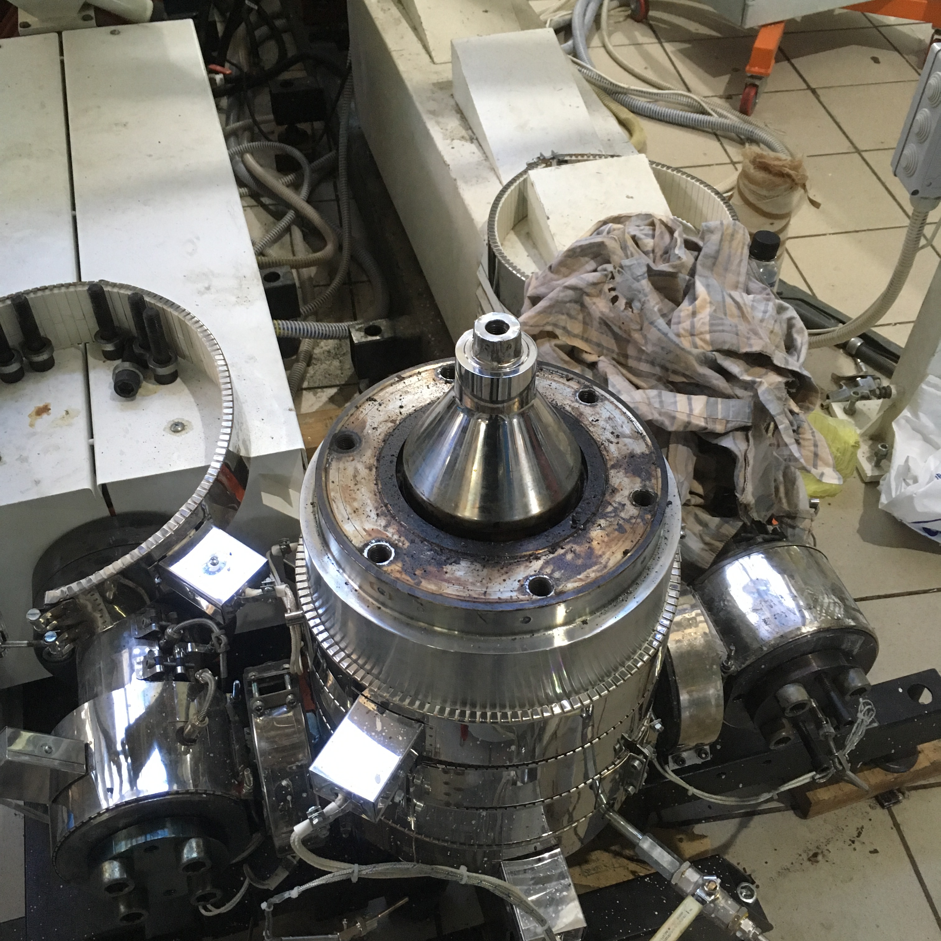

Разнотолщинность 3-слойника действительно существенно меньшая. Экономия по сырью.... реально не почувствовал (разве что, когда экономите на клее и других добавках, добавляя их только во внешние слои). Осмысленная работа возможна только с дозаторами, нужно понимать какую толщину слоев вы производите. И еще немаловажно, что однослойную фильеру вы разберете и почистите за смену, а 3-слойную за 2-4 дня (мы морально к этой операции за месяц готовимся ))).

Вы наверное про плоскощелевую фильеру пишите.. Так как на рукавной голове АВА фильеру почистить не составляет труда, она такая же как на однослойнике. Целиком голову почистить конечно сложнее, тройной раздатчик, вес самой головы и так далее ( мы если честно еще эти не занимались)

#12 Сообщение леха » 11 янв 2017, 12:56
А как оценить реальный расход сырья каждым шнеком ? Проградуировав оба бункера ? Без дозатора как бы несерьезно .Можно фотку дорна ? ( ни разу не видел)

#13 Сообщение viktork561 » 11 янв 2017, 13:12
леха писал(а):А как оценить реальный расход сырья каждым шнеком ? Проградуировав оба бункера ? Без дозатора как бы несерьезно .Можно фотку дорна ? ( ни разу не видел)
пс: впринципе можно контролировать и одним дозатором ,если контролируется толщина онлайн.
