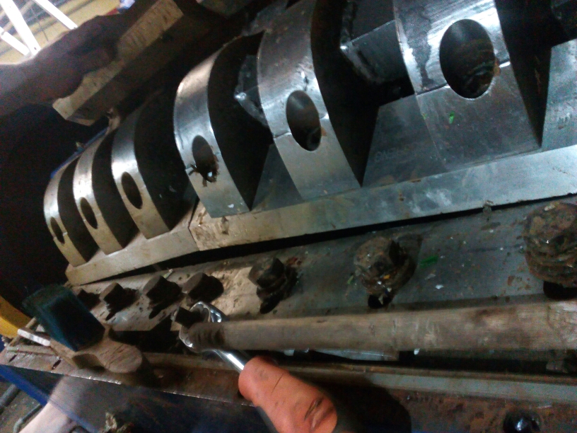

Добрый день, уважаемые специалисты!
Очень интересует ваше мнение по поводу угла заточки ножей на дробилке для ПЭТ бутылки.
Объясню в чем дело.
Подвижные ножи имеют двойной угол заточки, рабочая часть (режущая) заточена под 35 градусов, а затыловка 40 или 45.
Неподвижные сделаны под одним углом.
Отсюда вопрос: Важно ли сохранить на подвижных ножах двойной угол? Или можно точить только рабочую часть и она со временем выравняется с затыловкой (будет один угол)? Сильно ли это повлияет на работу дробилки и ее производительность?
Ранее дробили толстые пластики там угол был один, а сейчас столкнулись с новой дробилкой для ПЭТ.
Буду благодарен всем за вашу помощь.

Покажите пожалуйста фото...

Фото постараюсь сделать сегодня и выложить. Могу добавить что режущая кромка (35 градусов) шириной не более 5 мм.

Покажите пожалуйста примерно в таком ракурсе как ваш роторный нож приходит к стационарному....

#7 Сообщение Lawego » 16 дек 2016, 21:26
Артем35 писал(а):Ну что, коллеги, есть мнения по этому поводу?
Если при изменении угла заточки ножей Вы сможете выставить зазор, без риска отрубить шляпку болта статарным ножом, то перешлифовывайте и не парьтесь иного смысла в такой заточке я не вижу.

Есть у меня одна версия - предположение, но надо фото сначала увидеть....

#9 Сообщение atm » 17 дек 2016, 05:40
Установка ножей отличается от фото Fishplast, ножи ставятся с классическими передним и задним углами резания.
Не сточенная пятка ножа ротора практически касается острия контрножа и в содружестве с пяткой контрножа пытается растереть в муку материал, отсюда при малейшем износе снижение производительности и перегрев.

Добрый день, коллеги!
Вчера меняли ножи на дробилке, удалось сделать фото.
Может не совсем качественно, но думаю что все будет понятно.
Вопрос остается тот же самый. Жду ваши комментарии и советы.
Всем за ранее спасибо!
http://www.e-plastic.rhttp://http://www ... w&id=15172

#12 Сообщение Lawego » 22 дек 2016, 18:17
Артем35 писал(а):Ну что скажете, господа!
Ну что коллега, повторю ранее сказанное мною - дизайн Ваших ножей сделан таким для красоты!

#14 Сообщение Lawego » 22 дек 2016, 20:56
Весьма полезная ссылка. Тепеть я знаю, что вогон моих изношеных ножей от 1000-ой китайской дробилки неплохо пойдут на ипр-450. Спасибо. Вот только по поводу дизайна - боюсь что это техническая задумка конструктора.

#15 Сообщение atm » 23 дек 2016, 05:28
Еще раз повторюсь, первый угол 50 снижает сопротивление вращению ротора, второй угол 55 снижает износ ножа.
