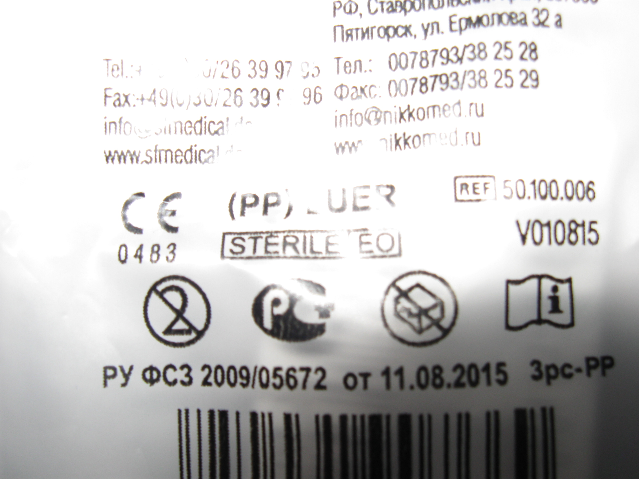

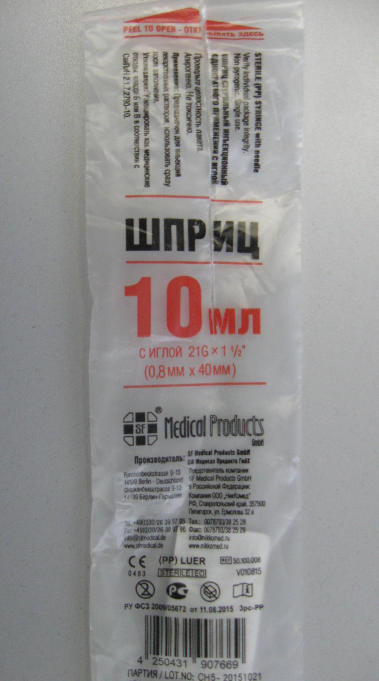

Добрый день! Производит ли кто-нибудь в России пленку, используемую для упаковки изделий мед назначения с целью её дальнейшей стерилизации оксидом этилена. Вот фото упаковки.

XACAH писал(а):с целью дальнейшей стерилизации оксидом этилена.
У Вас есть газовая камера?
Если да, то проведите эксперимент: поместите шприц в такой (flow-pack) упаковке и сымитируйте цикл стерилизации.
Мы пробовали. Упаковка лопнула... Это что касается обычного способа стерилизации окисью.
Есть технология упаковки в газовой среде. Нам фирма Fuji предлагала когда-то.
Вы как будете стерилизовать?

Газовой камеры нет.
Специалисты по газовой стерилизации в один голос утверждают, что от параметры стерилизации упаковки из ПЭ-ПА пленки + БГС (бумага для газовой стерилизации) и упаковки из ПЭ пленки, отличаются, от всхлапываемости упаковки уйти возможно.
Насколько мне известно, технология упаковки в газовой среде имеет негативный момент - на изделии присутствуют остатки стерилизующего газа.
Очень хороший вопрос, как раз на него и хочу ответить.
Пока на данный момент рассматриваются два варианта: радиационная стерилизация и газовая.
