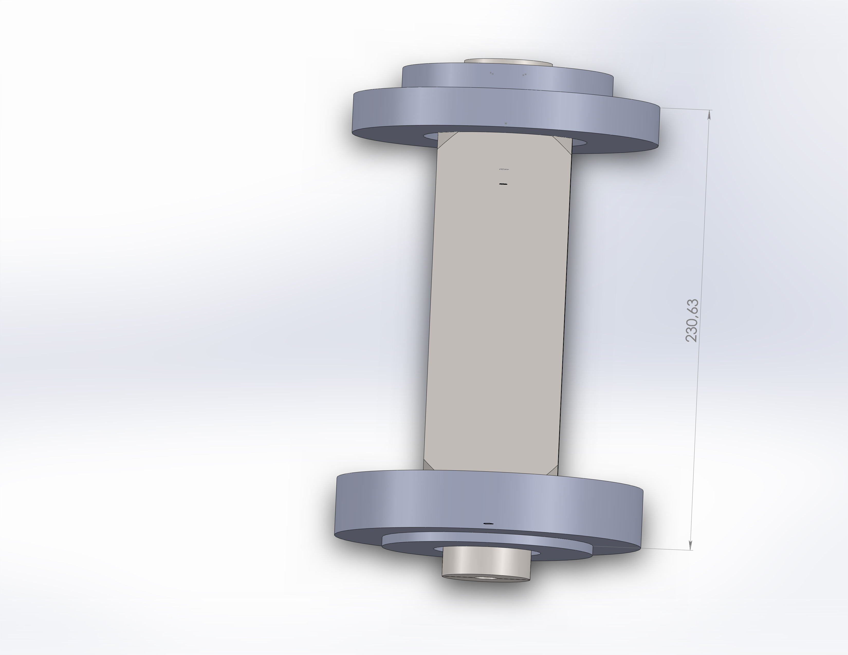

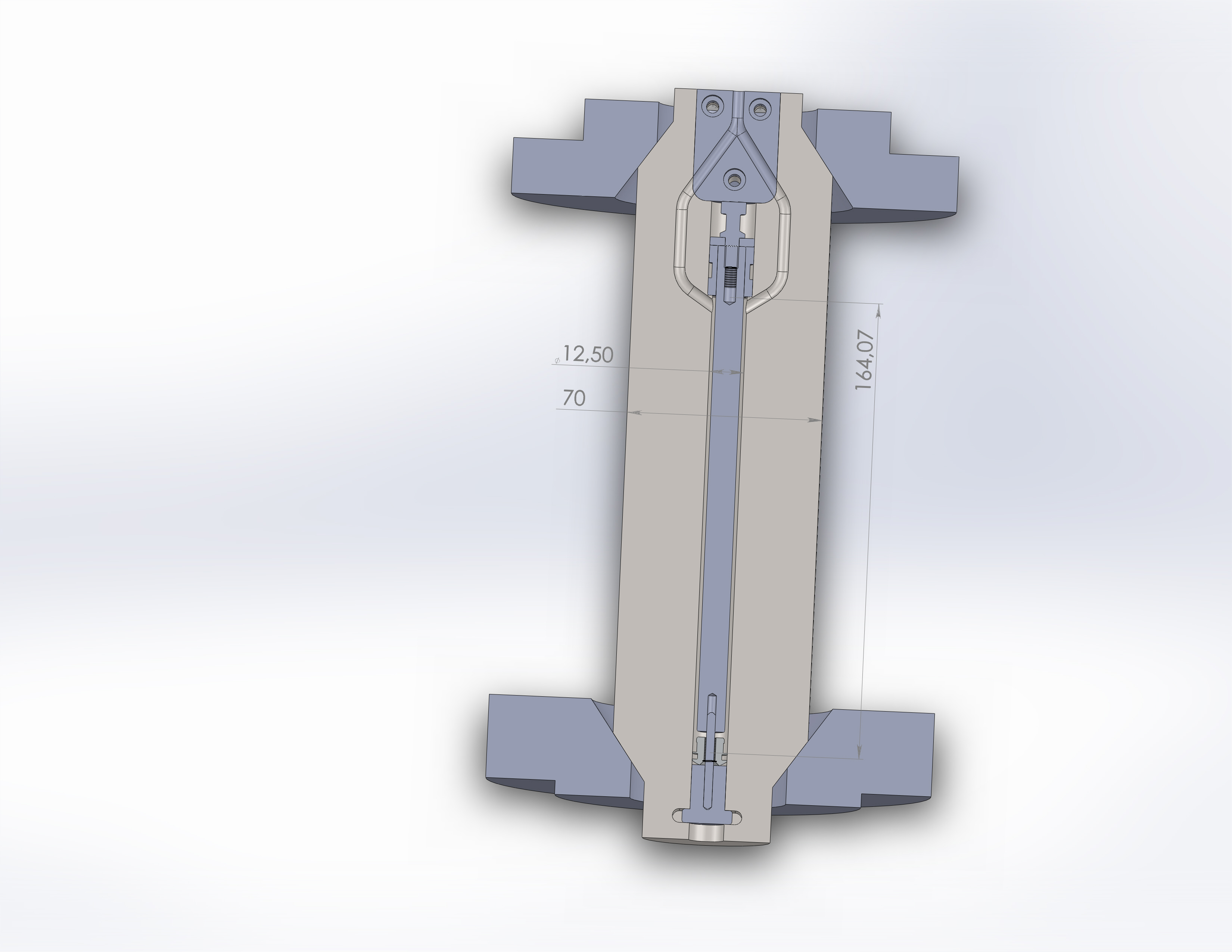

Добрый день!
Прошу помочь советом опытных лудей!
у самого опыта недостаточно точнее практически нет.
Возникла необходимость отливать из поликарбоната длинный стакан с закладным дном
стакан OD 12.5 x ID 10 x H 155
лить будем на вертикальном термопласте (лишнее обрезать)
формообразующие сьемные
объем производства 5000-10000 тыс в год
Проблема котоую надо решить :
Подвод литников обеспечивающий наиболее равномерный поток полимера по диаметру (в виду того что низ пуансона центриируется не достаточно жестко и возможен отгиб)
download/file.php?mode=view&id=15117
download/file.php?mode=view&id=15116
сборка
сборка
разрез
разрез

А. П. Пантелеев не рекомендует армировать поликарбонат и полистирол (стр. 58 Справочник по проектированию оснастки для переработки пластмасс)

внутренние напряжения в любом случае потом будем снимать в шкафу градусах на 80 часа 2 с все пройдет (по крайней мере должно)

сейчас меня волнует как пустить расплав равномерно.
