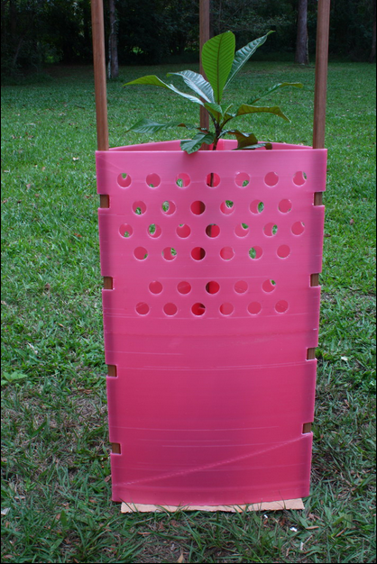

Мужики, приветствую!
Подскажите, пожалуйста, из какого материала сделана вот такая штука:
Мне нужно наладить производство таких штук. Дырки/сгибы я наверное сам смогу делать, но что за материал и где его достать?
Re: Из какого пластика сделана эта штукенция?
#2 Сообщение Maks42 » 01 фев 2015, 12:25
Скорее всего из листа ПНД с окраской и светостабилизацией.

#4 Сообщение AlexeyGorbunov » 09 фев 2015, 11:50
ПНД - судя по всему это не то.
Вот тут на картинках видна структура листа
http://www.globallandrepair.com.au/information/gallery/
Похоже на сотовый поликарбонат или полипропилен.
Поликарбонат - я нашел только по 4мм, слишком толстый, а про полипропилен мне сказали, что будет разрушаться на солнце.
#5 Сообщение Maks42 » 09 фев 2015, 12:08
Рекомендую обратиться http://iplast.com/products/group_607/
Kirilliq
Сообщения: 2981
Откуда: из сказки
Благодарил (а): 225 раз
Поблагодарили: 1032 раза
#6 Сообщение Kirilliq » 09 фев 2015, 12:35
По УФ-стойкости ПК и ПП отличаются непринципиально. Теоретически может быть и то и другое, но скорее ПП, судя по тому как лист изогнут вокруг кола.

ПК, думается мне. Там он не согнут,там четкий излом))))
