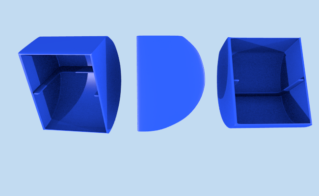

#1 Сообщение avex » 09 ноя 2016, 02:41
Интересно мнение опытных полимерщиков - если отлить полусферу, на какой из плит она останется - на неподвижной (вогнутой) или на подвижной (на пуансоне)?
Насколько я понял теорию, контакт полусферы с вогнутой полуформой больше, а, значит, и сцепление между ними больше, чем сцепление и контакт полусферы с пуансоном. Если больше сцепление, то и больше требуется усилие на разъединение. Верно ли такое предположение?

Учтите качество поверхности формооброзующих частей и усадку материала.

avex писал(а):Интересно мнение опытных полимерщиков - если отлить полусферу, на какой из плит она останется - на неподвижной (вогнутой) или на подвижной (на пуансоне)?
А почему Вы считаете, что вогнутая часть должна располагаться на неподвижной части(матрице)?

Мулланур писал(а):Учтите качество поверхности формооброзующих частей и усадку материала.
Чем более отшлифована поверхность, тем больше сцепление, так? Рассчитать усадку полусферы с правильной геометрией и одинаковой толщиной стенки (1,5 мм) - для меня это высший пилотаж. Можете подсказать, как она будет образовываться?
ПластСтер писал(а):А почему Вы считаете, что вогнутая часть должна располагаться на неподвижной части(матрице)?
Такой стереотип сложился после просмотра роликов о работе ТПА. Слева - подвижная часть ПФ, она выгнута (папа) и входит в правую, неподвижную вогнутую (мама).

#5 Сообщение nazar52 » 09 ноя 2016, 13:05
Учитывайте усадку. Папу деталь после усадки обхватит, с мамой наоборот. А если еще на пуансоне сделать зацепы, результат гарантирован.

#6 Сообщение MFS » 09 ноя 2016, 14:14
Деталь ДОЛЖНА остаться на неподвижной полуформе, поэтому неподвижная делается, как правило ОХВАТЫВАЕМОЙ, пуансоном - при усадке натяг естественно образуется на охватываемой детали.

#7 Сообщение nazar52 » 09 ноя 2016, 17:54
Почему на неподвижной части? ИМХО деталь должна остаться на подвижной части и потом снятся системой толкания формы.

#8 Сообщение avex » 10 ноя 2016, 00:17
nazar52 писал(а):Почему на неподвижной части? ИМХО деталь должна остаться на подвижной части и потом снятся системой толкания формы.
Я так и представлял последовательность, но не был уверен, что так будет на практике. А что имеют в виду под зацепами, и почему обращают внимание на поверхность пресс-форм?

#9 Сообщение nazar52 » 10 ноя 2016, 08:51
На пуансоне, (папе) если позволяет конструкция детали, делаются специальные зарезы, канавки, называемые зацепами. Они служат для того, чтобы удержать деталь на пуансоне при раскрытии формы, чтобы она оставалась там гарантировано, иначе нарушается цикл работы.
Дальше система толкания или плитой съема или толкателями снимает деталь с пуансона.
Если деталь останется в неподвижной части (в маме) то снимать придется в ручную и цикл нарушается.
Это классическая конструкция. Их может быть великое множество, совсем не обязательно придерживаться классики, все зависит от требований детали, точки литья. Если нужно лить внутрь колпака, чтобы наружная сфера была гладкая, то деталь остается на пуансоне (папе) но уже на неподвижной части и снимается плитой съема.
Требования к поверхности на пресс-формах всегда высокие, это аксиома. Поверхность должна быть зеркального блеска, не подвергаться коррозии, иметь твердость 46...50HRC, точность исполнения +-0.02мм от геометрии. Исключением является поверхность с нанесением шагрени, муара или других рисунков.
Вы бы чертеж детали и требования озвучили, тогда было бы легче понять Вашу проблему.

#10 Сообщение avex » 10 ноя 2016, 11:09
nazar52 писал(а): На пуансоне, (папе) если позволяет конструкция детали, делаются специальные зарезы, канавки, называемые зацепами. Они служат для того, чтобы удержать деталь на пуансоне при раскрытии формы, чтобы она оставалась там гарантировано, иначе нарушается цикл работы.
Спасибо за пояснения.
О полусфере я спросил, чтобы понять поведение изделия после размыкания пресс-формы на чистом примере. На самом деле деталь - коробочка приблизительно такой формы:
Компоновка начинки не окончательная, поэтому о точных параметрах речь вести пока рано. Высота - ок. 30 мм, глубина (до полукруглости среднего эскиза) - до 22-24 мм, ширина - до 20 мм.
Следующие для нас вопросы - о расположении литника (думаю - со стороны полукруглости напротив полочки внутри коробки), о способе крепления крышки и о выборе материала - то ли АБС, то ли ПП.

#11 Сообщение MFS » 10 ноя 2016, 13:55
nazar52 писал(а):
MFS писал(а):Деталь ДОЛЖНА остаться на неподвижной полуформе, поэтому неподвижная делается, как правило ОХВАТЫВАЕМОЙ, пуансоном - при усадке натяг естественно образуется на охватываемой детали.
Да, пардон, попутался, конечно на подвижной.

#12 Сообщение nazar52 » 10 ноя 2016, 16:20
avex писал(а):
nazar52 писал(а): Компоновка начинки не окончательная, поэтому о точных параметрах речь вести пока рано. Высота - ок. 30 мм, глубина (до полукруглости среднего эскиза) - до 22-24 мм, ширина - до 20 мм.
Деталь сравнительно не сложная, но при таких довольно высоких ребрах (полочках) внутри, у Вас будут видны утяжины на внешней поверхности.
Деталь гарантировано останется на пуансоне, ребра помогут, тем более на них при необходимости можно сделать зацепы.
Вам для начала нужно определится с заказчиком по некоторым основным вопросам:
- количество гнезд в форме;
- точка расположения литника;
- допустимые места для следов от толкателей и следы от утяжин;
-углы съема на детали и др.
От этого будет зависеть конструкция формы.
Внутрь, в коробочку как Вы пишете, лить конечно можно, но конструкция при многоместной форме будет довольно сложная.
Пуансон, систему съема детали, и литниковую систему Вам придется располагать на неподвижной части, что конструктивно возможно но сложно тем, что нужно применять горячеканальный коллектор, или двойной разъем а это дорого и сложно.
Нужно располагать литник, если это возможно, на внешней поверхности или плоскости разъема. Или наконец применить банановый литник (кешью), тогда конструкция формы будет классическая и более удобна.

#13 Сообщение avex » 10 ноя 2016, 18:13
nazar52 писал(а):Внутрь, в коробочку как Вы пишете, лить конечно можно, но конструкция при многоместной форме будет довольно сложная.
Я, наверное, неточно выразился. Литник планировал со стороны внешней полукруглости - ровно напротив внутренней полочки.
Заказчик и исполнитель - я сам) Для выпуска этого изделия планирую собрать микроТПА (Не знаю, можно ли здесь давать ссылку на другой форум, скину Вам её в личку - там завел тему о расчетах параметров электроТПА). Сейчас нахожусь на стадии изучения теории и практики, выбора движков и пр. Пресс-форма будет точно одногнездовая, чтобы соответствовать усилию впрыска и смыкания аппарата.
