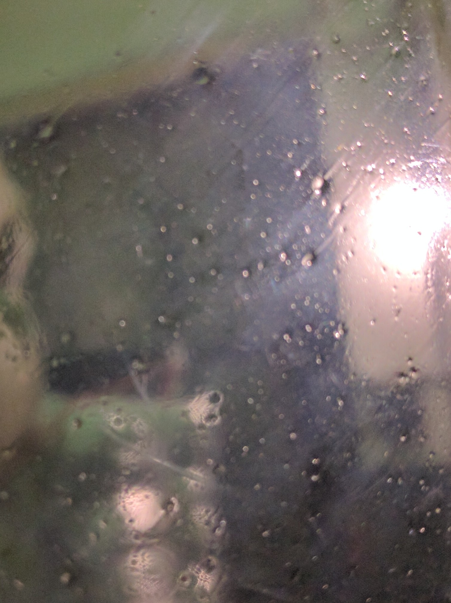

Уважаемые форумчане, всем спасибо за помощь.
Что мы сегодня поняли
1. Скорее всего это не грязь, а гелики (проверим завтра, перегнав чистые гранулы)
2. Зона дегазации расположена неверно или проблема в шнеке (электрику проверяли, приезжал их специалист - сказал все ок).
3. Если п.1 подтвердит, что это не грязь, запросим у продавца пуско-наладку, и если они не смогут устранить проблему гранул и вытекание из зоны дегазации - передадим все дела нашему юристу.
В принципе, все. Новое оборудование покупалось не для того, чтоб ломать голову над проблемами. Хорошо, что у нас отличный юрист (хотя и дорогой))))

Вероятность того что у Вас накосячено с конструкцией шнека очень велика (по моему мнению более 90%), на что указывают такие факторы:
1) много расплава выходит из зоны дегазации (при нормальной конструкции шнека в ЗД на шнеке сконструирована зона декомпрессии и шаг витков гребня шнека увеличивается).
2) Вы упоминали, что иногда у Вас перегреваются первые три зоны (такое бывает в двух случаях: при износе шнека или при неправильной конструкции шнека, который спроектирован для сырья с большей насыпной плотностью).
Попробуйте вылечить течь расплава таким методом: убрать мелкую сетку и работать на оборотах около 90% и выше от максимальных (по крайней мере у меня на линии по производству сотового ПП это помогло).

Хочу усомнится в том что причина геликов в конструкции шнека ....Вариант из разряда экзотических : Гелик сложно отфильтровать ,но его можно разорвать растягиванием ...и разумеется на старом нет смесителя срд Раувендааля ,но можно удачнее разорвать гелики обычной торпедой при условии ...износа шнека,чем кукурузой и длинным не сношенным шнеком .Тоесть возможен вариант что в старом ( не смотря на меньшие L/D ) благодаря меньшему диаметру и износу смешение лучше ,а причина геликов в сырье например или агломераторе ,неважно ,суть в том что может так сложится что износ это благо ,а отсутствие износа нельзя считать недостатком не смотря на то что результат хуже .
Re: Не могу добиться чистоты гранулы. Помогите!
#76 Сообщение Maks42 » 14 ноя 2016, 13:21
Гелик - это результат сшивки, сшивка возникает при перегреве расплава выше 230 С (саморазогрев за счет трения в шнеке или головке, неправильная работа системы нагрева/охлаждения...) или при долгом времени пребывания (обратный ток в шнеке, застойные зоны в головке...).

Гелик действительно убирается растягиванием. Сегодня с утра все -таки решили чисто на ПВД. Из зоны дегазации ничего не лезет, пока сетка не забивается. Гранула не очень нравится, сейчас прогоним на экструдере, посмотреть, что за зверь. Температура на фото, если ставить меньше, после замены сетки идут стренги-змеи, которые не засунешь в стренгорезку. Сетку меняем через 10, макс 15 минут. Иначе-липун в дегазации. Но агломерат грязный, с бумагой и даже со скотчем немного, делали давно, когда учились. Вот еще что подумалось. Упаковский станок очень привередлив в сырье. Он просто живет своей жизнью. Если, например, в стретч попал кусок пвд, или не дай бог пп, он сразу плюется, приходится останавливаться, повышать тем-ру или выгонять обратным ходом. Стренговый кушает хорошо и все подряд. Может гелики это результат попадания разнородной пленки?

Зона дегазации больше похожа на зону загрузки. В ней точно помещается один полный виток шнека, так вроде не должно быть.
Зазоры обязательно промерить и запросить у поставщика норму, потом будет аргумент.
Давление на ПЭ должно быть в диапазоне 120-150 бар. Там птр максимум 2ка, поэтому можно спокойно работать до 150. Если расплав начинает лезть через зону дегазации - это противоток. Запустите линию и запишите показатели нагрузки на ГД и давления в ваших у.е., потом тоже самое когда расплав полезет - у вас будет диапазон работы вашего оборудования. потом нужен анализ - либо оборудование не тянет, либо сырье не то.
на первом фото у вас явные перегревы в зоне пластикации. вам нужно сделать голодное питание или ограничте зону загрузки и повысить обороты. Если у вас в куске металла температура завышена, то в ядре полимера и подавно, материал тупо перегорает - для пэ свыше 250 С начинается сшивка, как вариант стабов добавить, но СС подрастет.

Хочу написать отчет за вчера. Может, кому будет интересно. С утра прогнали остатки стрейча и стали работать на ужасном агломерате, в котором было бог знает чего намешано-разные пвд, пнд, бумага, скотч, разве что без мышей. На производстве стоял ужасный смог-станок дымился как паровоз в районе головы. Сетка забивалась через 10 минут. Стренги после замены еле выходили, скрученные и твердые как жвачка на холоде, хотя на голове было 220. Повысили до 230- стало ничего, но больше поднимать не стали. Стал неплохо работать на 170-170-190-190-220-230, хотя пробовали по разному. В зоне дегазации чисто, если даже чуть вылезало при забитой сетке, потом, после замены, засасывало обратно. Да, сетку поставили 0,25, не до экспериментов было. Потом погнали на экструдере и были удивлены- не ожидали даже половины такого качества.
МарияК
Сообщения: 64
Зарегистрирован: 13 ноя 2016, 05:35
Город: Москва г
Благодарил (а): 10 раз
Поблагодарили: 5 раз
#83 Сообщение МарияК » 15 ноя 2016, 09:42
Теперь, исходя из сказанного, хочу спросить:
Почему дымит голова? На стрейче не было такого.
Почему выходят змеи- недорасплав? Не страшно ли поставить выше темп-какую можно макс? (Агломерат 80 пвд 20 пнд-отдельно делать без вариантов.)
И какую посоветуйте для пвд сетку-чтоб максимально грязь задержала, но не забивалась так быстро.
Ну и спасибо за комментарии по стрейч грануле, пишити еще, все читаем, принимаем к сведению, по любому через неск дней вернемся к стрейчу.

Если дымина,значит выгорают остатки того,что было в сырье и влажность агломерата. Рабочий процесс. По-возможности меняйте чаще фильтрующую сетку.
По остальным Вашим вопросам всё подбирается опытным путём.
Недорасплав видимо из за неоднородности сырья.
Проблема в том, что расплав из зд начинает лезть еще не доходя до головы. Начали работать- давл.7-7,5-8, двиг 40 А, начинает выходить расплав из зоны-причем вспененный , пока не заткнет зону. Потом уже работаем, с заткнутой зд. Температуры на первых 2 зонах скинуть до заданных не получается. Возможно, для работы на стрейче нужны доделки- переделки( напр, доп охлаждение 1 зоны). Но дело в том, что поставщик знал, что машина покупается в основном для стрейча. Да и мы не планировали разбираться в таких делах-хотя лишние знания никогда не мешают.
Что есть нагрузка на ГД и СС, кот может подрасти из-за стабил :smu:sche_nie: :smu:sche_nie:
Вот фото пленки из стрейч гранул, гелики же?? Н
