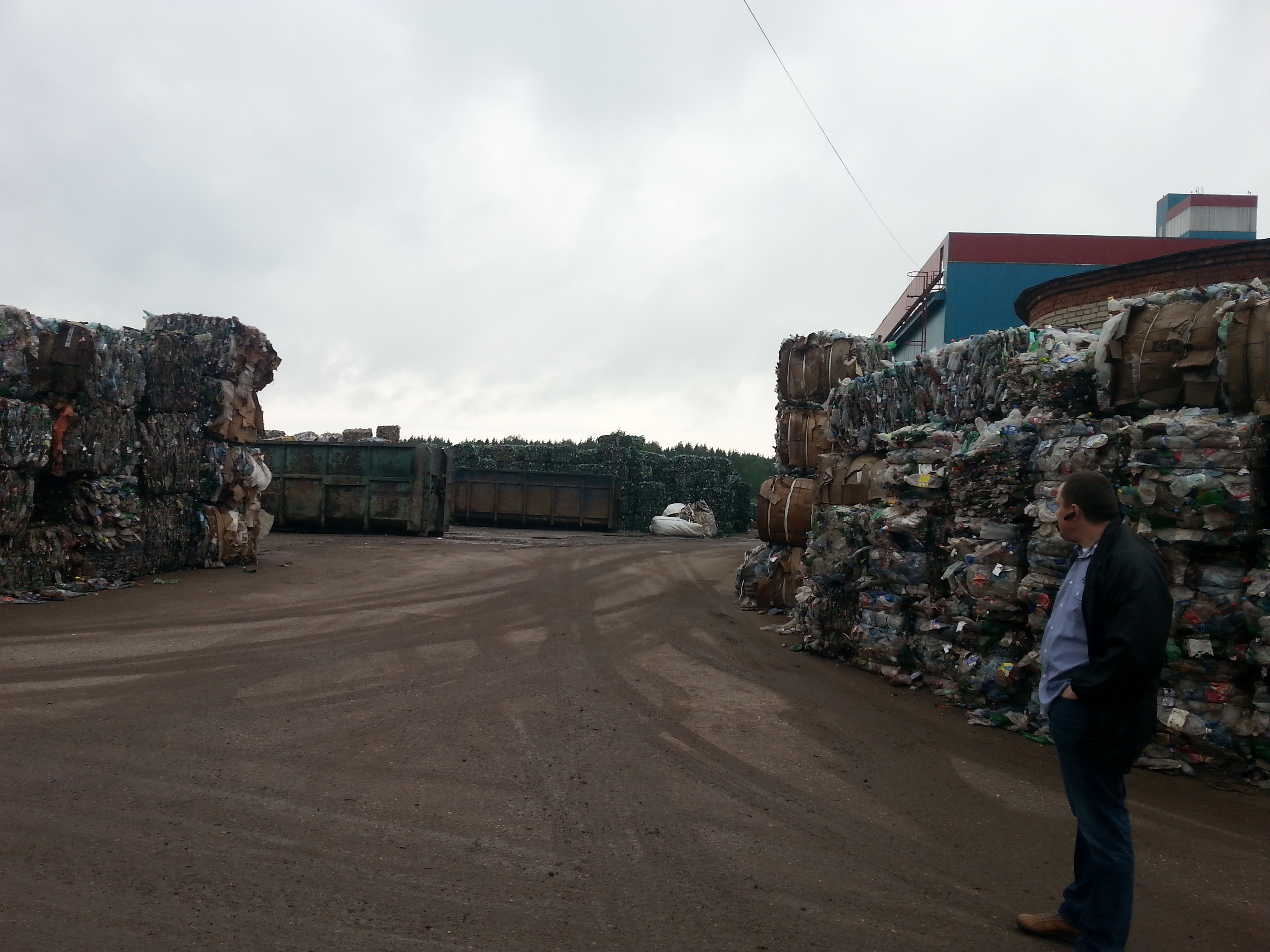

Алла Федотова писал(а):добрый день!Подскажите, пожалйста, какова причина появления геликов на ПЭТ пленке. Пленку делают из ПЭТ хлопьв.
Уважаемая Алла проблема в плохо подготовленных хлопьях, при условии что в остальном технологическом процессе Вы уверены. Кроме мусора и химии в материале может присутствовать пыль полимера образующаяся при дроблении бутылки. При переработке она начинает гореть и образуется гелик.
Не долеко от Москвы есть один заводик на котором перерабатывают ПЭТ в промышленных объемах, с качеством недосягаемым пока в России другими переработчиками. Но есть вероятность что скоро появится и ещё один такой же заводик :-)
Ну так что это я, если дело всё же окажется в сырье и встанет вопрос о замене поставщика, то маякните в личку, и всех у кого будет аналогичная проблема касается . Подскажу какая маршрутка идет на тот заводик. Жаль только что цена для Украины с учетом таможенных сборов становиться не конкурентная.
