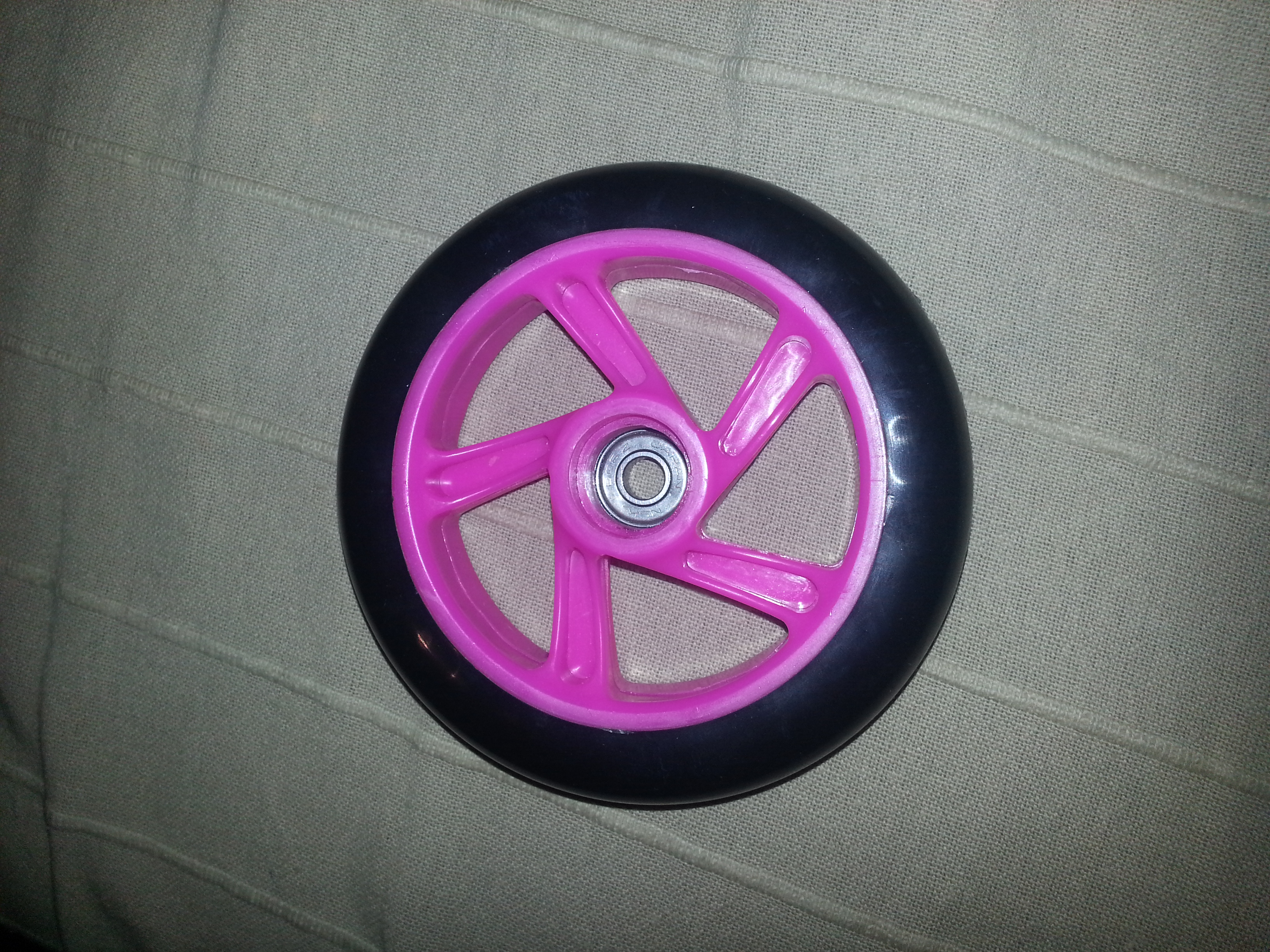

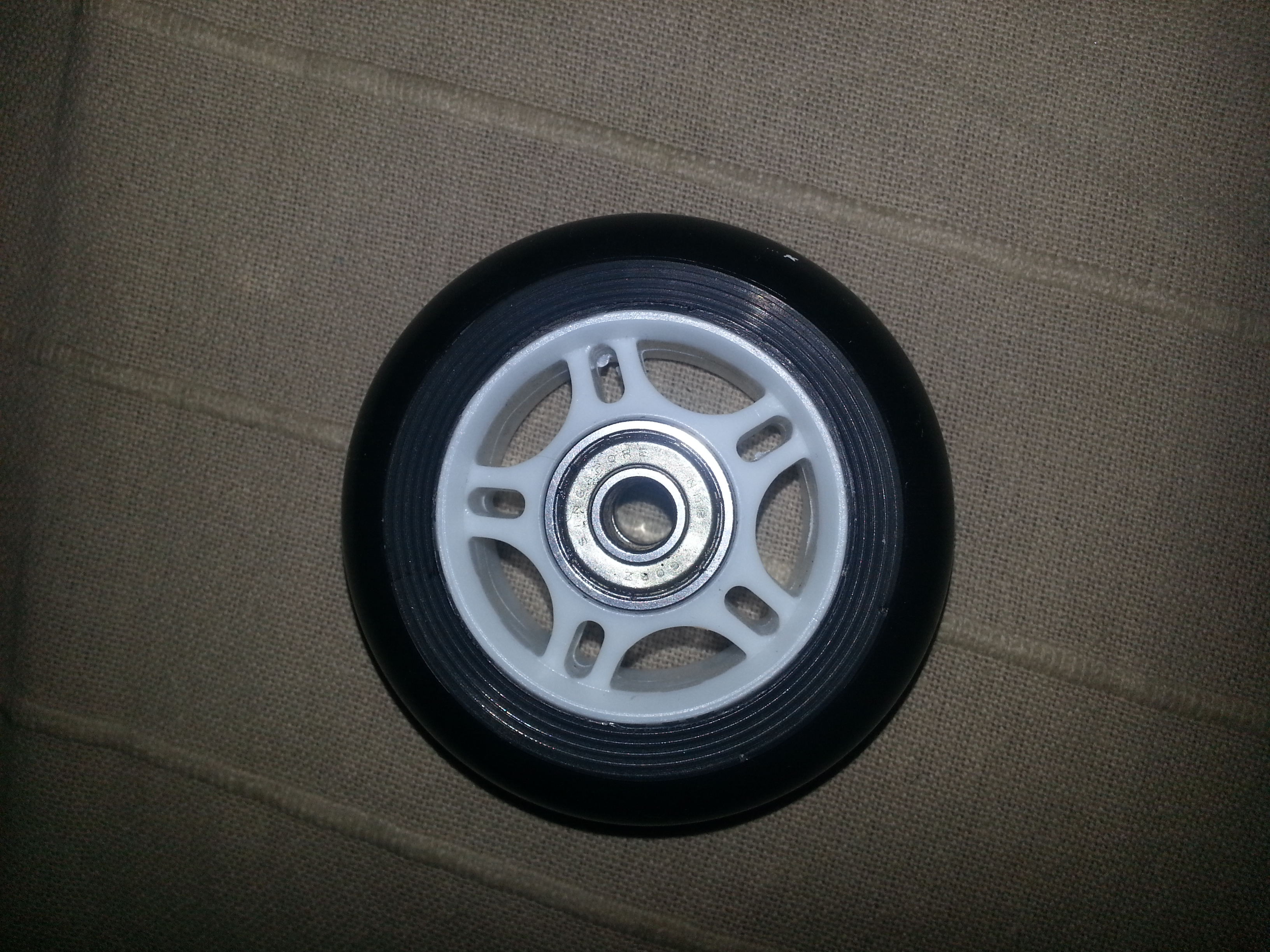

Подскажи технологию изготовления колеса самоката. Ввиду скачка курса совершенно стало невыгодно приобретать их за бугром. Диаметр колеса 120 мм (розовое) и 80 (белое). Ширина 24. Черный цвет, на ощупь силикон.

Слушайте, нет. Грел, но я бы не назвал что это плавится. Скорее нет никаких изменений. Хотя пластик рядом гораздо от меньшего нагрева стал плавиться.
- Поблагодарили: 3248 раз
Re: Подскажи технологию изготовления колеса самоката
Внутренняя часть: литье с металлической закладной деталью.
Шина: прессование каучука.

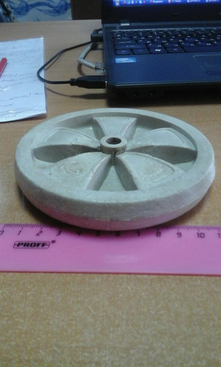

Вот такое вот колесо есть формообразующие. Целиком не могу красивое отлить не хватает обьема впрыска в ТПА - получилось то что на картинке. Состояние фод отличное.
Можем доделать изменением внутреннего диаметра + можем сделать обрезинку обода под пластикат или тэп. Есть еще формы под вело ручки на руль.

...... имея печальный опыт (не мой) ,думаю,что в данном случае подойдёт только тпу или резина.frol писал(а):Вот такое вот колесо есть формообразующие. Целиком не могу красивое отлить не хватает обьема впрыска в ТПА - получилось то что на картинке. Состояние фод отличное.
+7 926 374 47 I3
+375 29 8 8I3 8I3

Отслаивается?андрэ писал(а):...... имея печальный опыт (не мой) ,думаю,что в данном случае подойдёт только тпу или резина.frol писал(а):Вот такое вот колесо есть формообразующие. Целиком не могу красивое отлить не хватает обьема впрыска в ТПА - получилось то что на картинке. Состояние фод отличное.
+7 926 374 47 I3
+375 29 8 8I3 8I3
