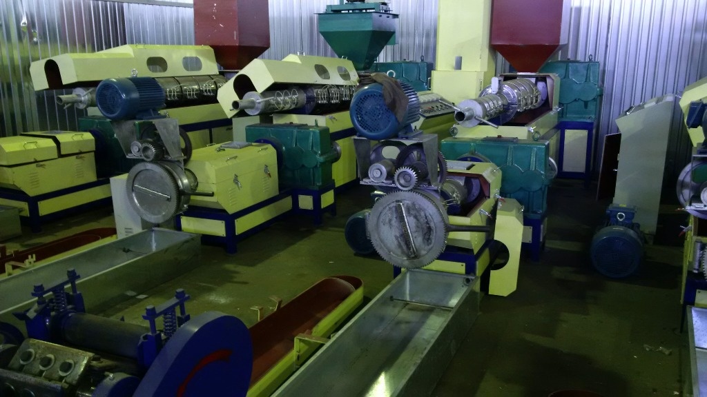

приветствую всех !!!
подскажите пжст какой лучше выбрать гранулятор для работы на грязном ПВД (в основном пыль, грязь, песок - пленка со строительных рынков). Возможно делать литьевую гранулу без мойки среднего качества, при этом сортировать ПВД от посторонней пленки и тд.???
объем пленки тонн 30 в месяц.
PS. нужен простой надежный испытанный гранулятор!!!
есть агломератор на 50 - 60 кг в час.
заранее всем спасибо!!!

что вы подразумеваете среднее качество? :-) :-) :-)
если у вас на агломераторе получается приемлемый для литьевиков агломерат, то и гранула будет приемлема. только вы оборудование убьете быстро: пыль, грязь, песок - это все должно в мойке оставаться.

Вот такой производства АМД.
Раньше думал что такое работать не может но познакомился с человеком который делает гранулу ПВД на модные ныньче полиалюминевые панели. Пленку вместе с шебнем и помидорами агломерируют и потом такой агломерат засыпают в этот гранулятор. В оканцовке гранула капец какая страшная но получается. Гранулятор этот как тапочки в отеле - хорош пока новый, дешевый, поюзал и выкинул. Ну или продал следующему любителю.

Тот же рецепт на Китайской Ереме не получается. Оборудование с компактером 3 вакуумами и 1-м каскадом + водокольцевой резкой ценой в 7 лимонов рублей, делает из полипомидоровой пленки нечто похожее на дробленку диаметром 6-8 мм.
Надо мыть причем хорошо.

Raimgan писал(а):Что касается гранулятора хотелось бы узнать модель которая уже проверена.
Для получения прибыли нужна мойка материала, иначе зачем гробить гранулятор. Зачем он Вам?
Это равносильно езде на лыжах по асфальту.
