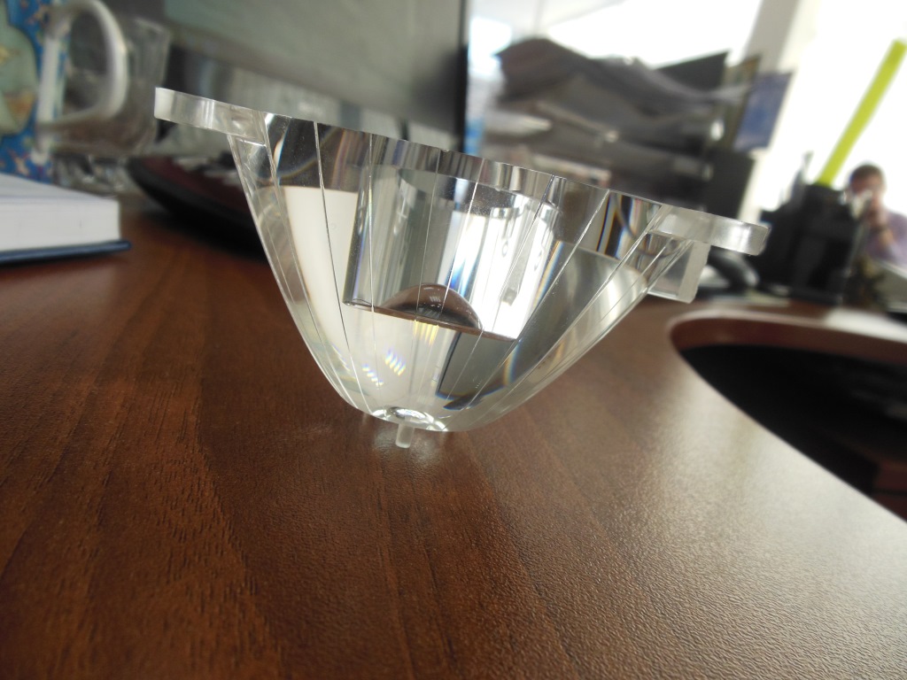

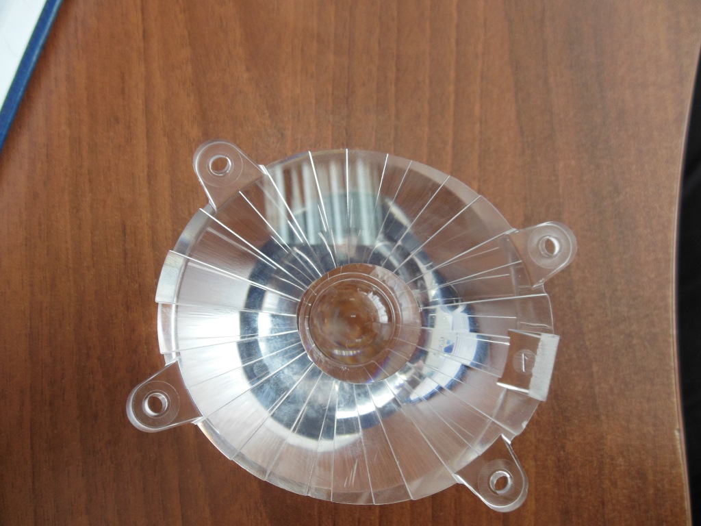

Здравствуйте! Подскажите как делают линзы для светодиодов. В чем особенности конструирования формы, технологического процесса, выбора материала, ТПА?

Могу сказать по поводу материала. Тут варианта два: или ПММА или все остальное. Вопрос - в показателе предломления, который выше у ПММА. Соответственно по нему рассчитывается кривизна линзы. Всем остальным может быть ПК или СММА. Может и ПЭТ-Г, наверное, но он будет дороговат. Материал может быть прозрачный или рассеивающий.

мой клиент, специализирующийся на производстве повторителей стоп-сигналов для авто, данные линзы льет из ПММА ввиду понятных оптических преимуществ и цены
по ТПА: идеально - приобрести со шнеком под ПММА, но это изыски небожителей. как правило это универсальный шнек
не стоит забывать и про регулярную чистку чистящим компаундом (на предвосхищение, при остановках, смене цвета\полимера), чтобы кол-во брака хотя бы не росло

Добрый день! если Ваши линзы небольшого размера - можно использовать малогабаритные термопластавтоматы, например Babyplast. У нас есть образцы небольших линз, произведенных на данном типе оборудованияhornedowl писал(а):Здравствуйте! Подскажите как делают линзы для светодиодов. В чем особенности конструирования формы, технологического процесса, выбора материала, ТПА?

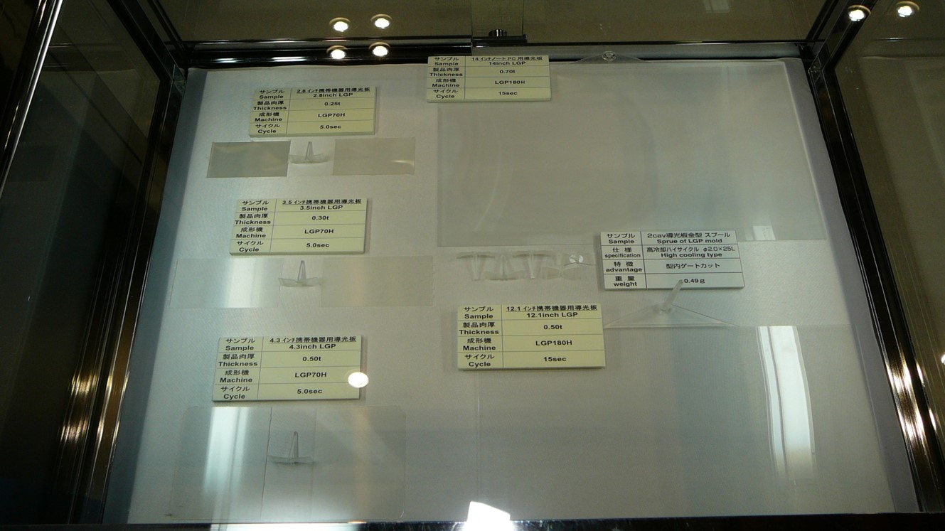

С точки зрения технологического процесса, выделю два интересных примера оптических изделий.
Тонкостенные светодиодные пластины с минимальным показателем разнотолщинности. Прикрепил изображение.
Изделие, которое я называю "только японским", производится только там. Например пластина размерами примерно 15х10см при замере толщины стенки в 9-и местах имеет показатели: 0.5мм+-0.015мм.
Характеризуется: применением инжекционно-компрессионного литья, бешенными температурами (400-500С), бешенным давлением впрыска (3000-3500 бар), бешенной линейной скоростью впрыска (800-1300 мм/с), особым оптическим ПК. Относительно к общему циклу большая выдержка с большим давлением - высокая нагрузка на сервопривод впрыска. Особые ТПА под такое литьё.

Ого. Это что, например?JSW писал(а):С точки зрения технологического процесса, выделю два интересных примера оптических изделий.

Re: Литье линз для светодидов
MFS, я прикладывал фотографии. Последняя - это как раз тонкостенные пластины. В любом экране - от телефона до телевизора они сейчас применяются для LED подсветки. При этой малой толщине имеют текстуру для передачи боковой подсветки. Если в личку пришлёте почту, отправлю побольше материал и фотографий.
